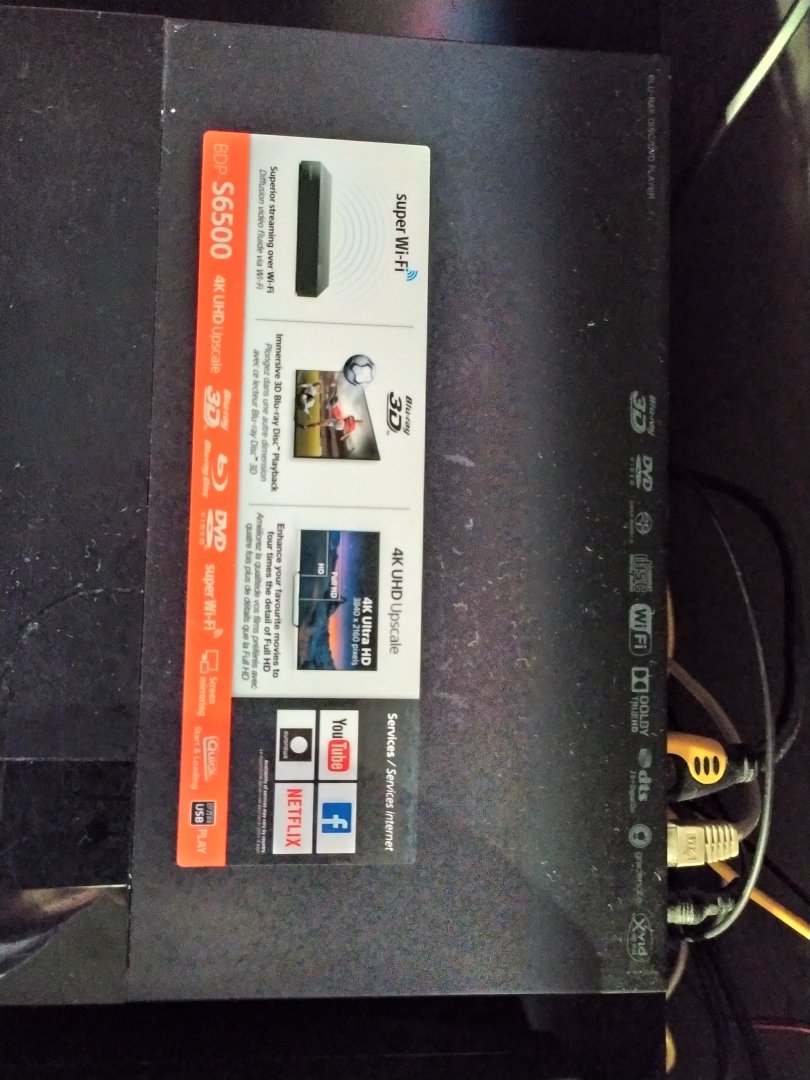

Cinema digital dsp γράφει
Το θέμα είναι ότι έβαλα ένα cd μουσικής και ο ενισχυτής πήγε αυτόματα στο πρόγραμμα plxii music και έπαιζαν κανονικά τα πίσω. Όταν βάλω blue ray μου αλλάζει το πρόγραμμα σε dds enhanced και δεν παίζουν

Το Blu-ray
Πρέπει να έχεις ταινία 7.1 για να παίξουν τα πίσω surround. Λίγες κυκλοφόρησαν..
