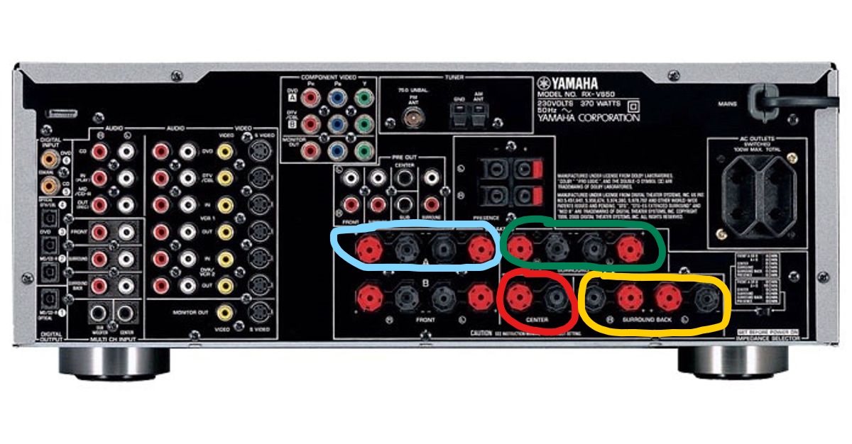

Έτσι τα έχεις συνδέσει ?
Το μπλε μπροστινά, το κόκκινο κεντρικό, το πράσινο surround, και το κίτρινο surround back

Φίλε geoff.

Φίλε geoff.

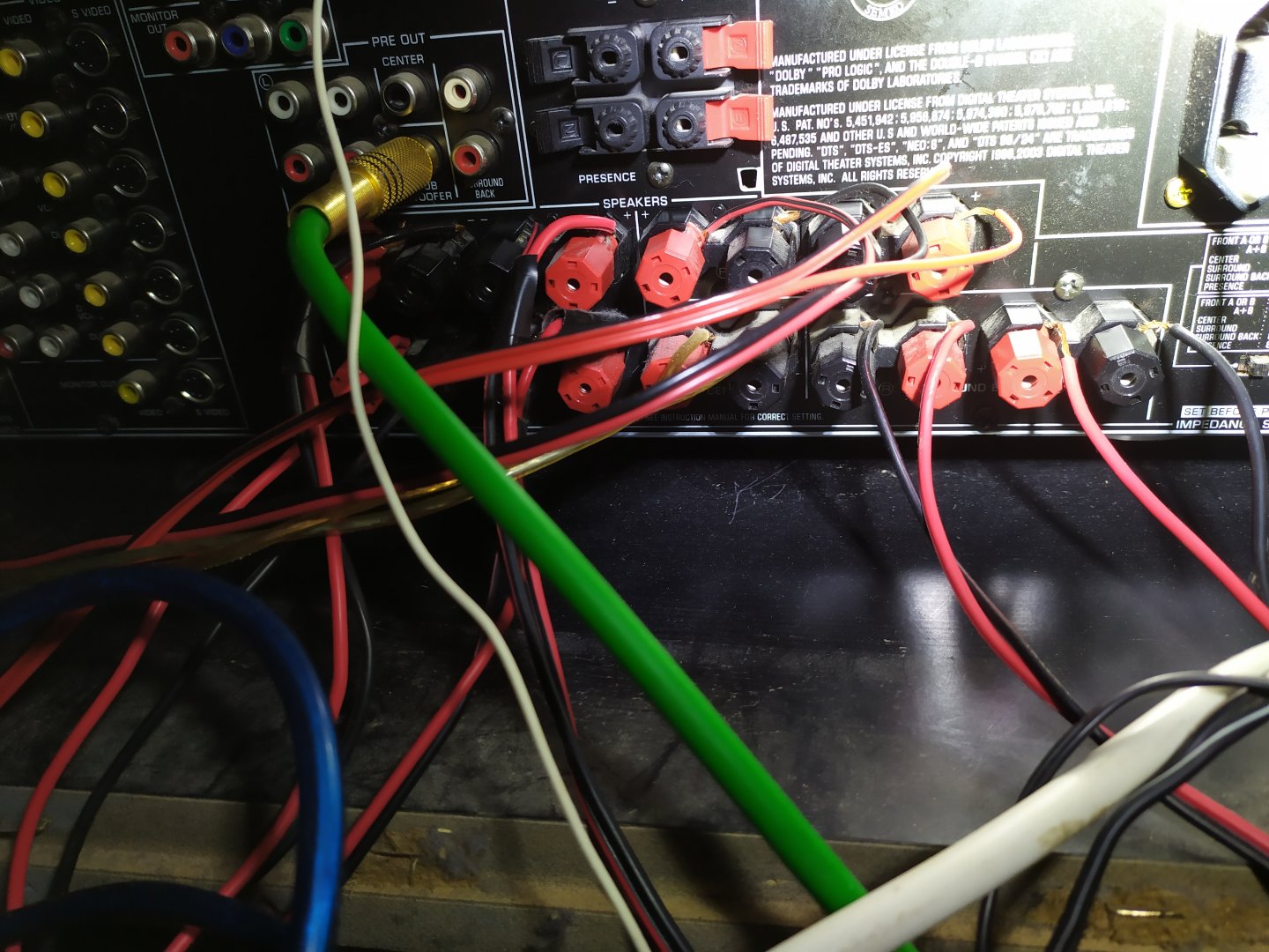

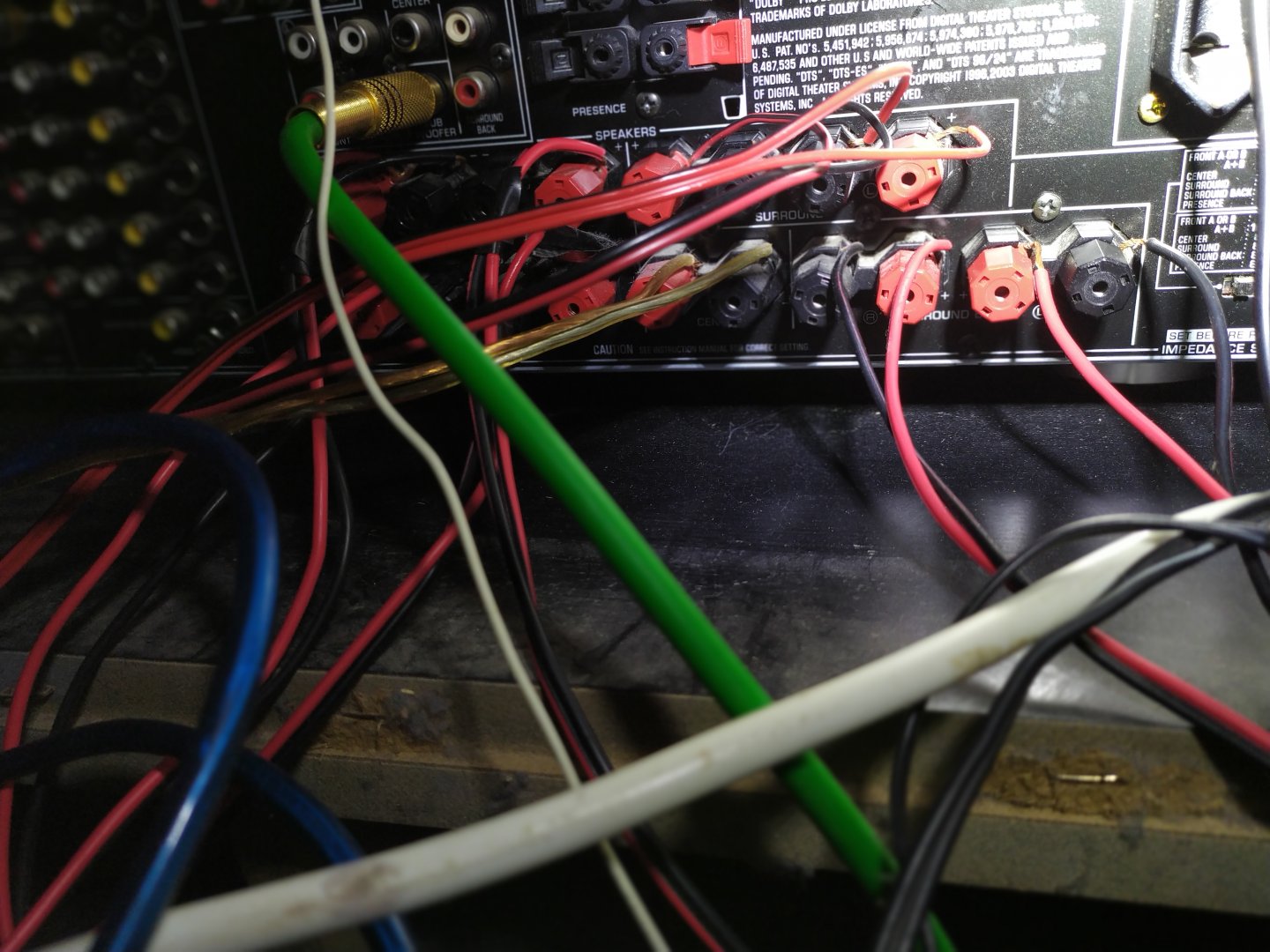

Ναι έτσι τα έχω. Εξάλλου όταν κάνω αυτόματη ρύθμιση με το μικρόφωνο, μου τα βγάζει σωστά και τα ακούω σωστά

OK πολύ σωστός :thumbsup:
Βλέπω ότι έχεις κάνει και διπλοενίσχυση στα μπροστινά ηχεία.
Αν έχεις ταινία που να παίζει 7.1 τι βάζεις και ακούς αν δουλεύουν τα ηχεία που θες, άμα δε σου λειτουργούν τότε έχεις πρόβλημα.
Διαφορετικά σου ανάφερα παραπάνω πως λειτουργεί κοίτα σε παρακαλώ την οθόνη του ενισχυτή σου τι ανάβουν
όταν παίζεις ταινία 5.1 ?

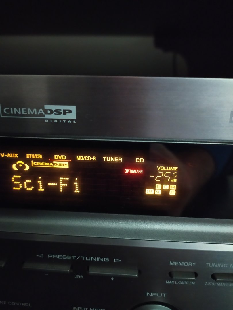

Με 5.1 ταινία ανάβουν αυτά
