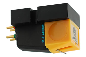

Καλησπέρα παιδιά , σήμερα άλλαξα κεφαλή στο πικάπ μου και μπερδεύτηκα λίγο με τις ρυθμίσεις . Το πικάπ είναι το Thorens TD 160 mkv s και ο βραχίονας ο TP90 . Η κεφαλή που είχε ήταν η ΑΤ VM95E . Η καινούργια κεφαλή που μπήκε είναι η Nagaoka MP110 . Με την παλιά κεφαλή όταν η βελόνα έπεφτε στο αυλάκι , ο βραχίονας ήταν ρυθμισμένος παράλληλα με την επιφάνεια του δίσκου και η κοιλιά του σώματος της κεφαλής επίσης παράλληλη με την επιφάνεια του δίσκου . Σήμερα που έβαλα την Nagaoka με τον βραχίονα παράλληλο με την επιφάνεια του δίσκου η κοιλιά του σώματος της κεφαλής δεν είναι παράλληλη. Για να την φέρω σε παράλληλη θέση πρέπει να σηκώσω τον βραχίονα τέρμα επάνω . Έχετε καμιά ιδέα τι μπορεί να συμβαίνει ? Το βάρος ανάγνωσης είναι ρυθμισμένο στο 1,80 .

Δεν το καταλαβαίνω αυτό με το κάτω μέρος της κεφαλής.
Εν προκειμένω, ποιο μέρος της nagaoka προσπαθείς να φέρεις σε παραλληλια με τον δίσκο ?
Το μαύρο του σώματος ή το κίτρινο της ακιδας?
Γιατί από ό, τι βλέπω αυτά τα δύο σχηματίζουν γωνία.

το κίτρινο της ακίδας
103
58
Και εμένα αυτό μου φαίνεται λογικό.
Άρα λες πως για να έρθει αυτό παράλληλο, δε μπορεί να είναι παράλληλος ο βραχίονας?
ακριβώς . Ακόμη και τέρμα θετικό VTA να δώσω είναι σχεδόν παράλληλο , όχι εντελώς , με μια ελαφριά κλίση του κάτω κίτρινου μέρους προς τα πάνω .

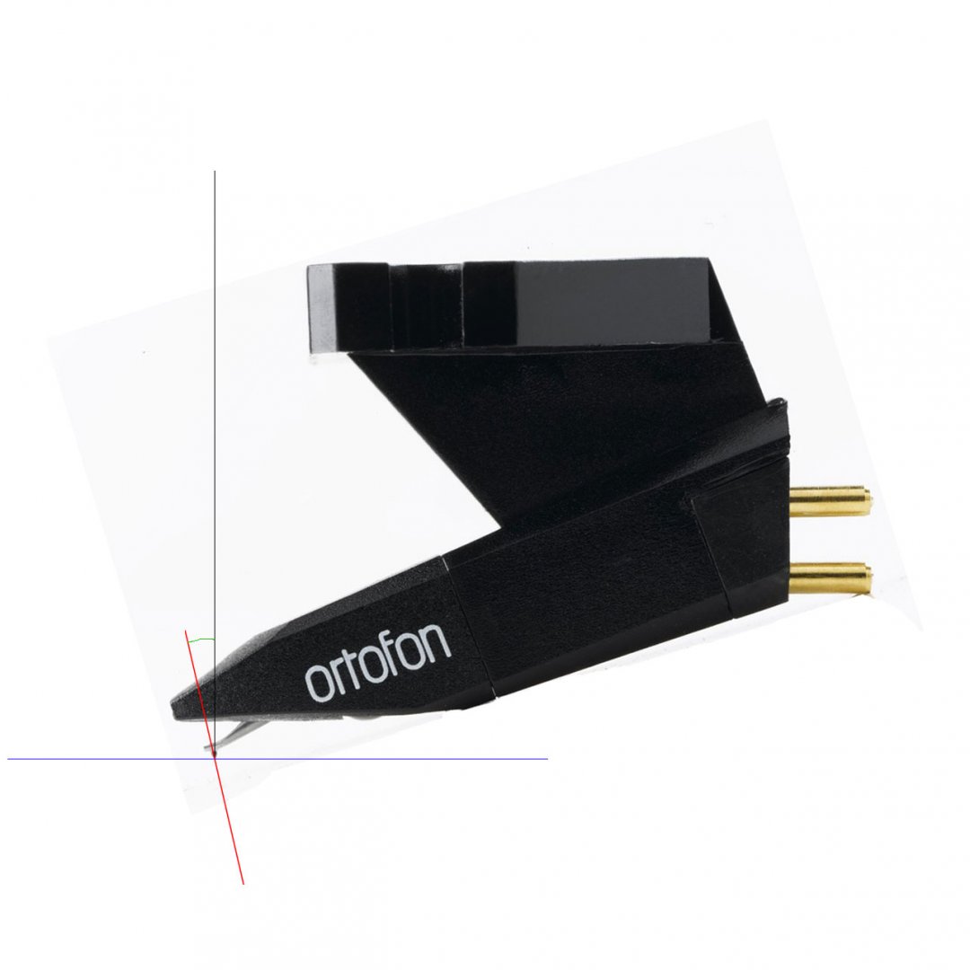

Αυτό που έχει σημασία είναι η κλίση της ακίδας. Όχι της βελόνας, ούτε του βραχίονα ή ό,τι άλλο. Αυτό που είχα γράψει στο θέμα της ρύθμισης του πικάπ, για την παραλληλία της κοιλιάς της κεφαλής, είναι απλώς ένας τυφλοσούρτης, που φυσικά δεν μπορεί πάντα να τον ακολουθεί κανείς. Τέσπα...
Η κλίση της ακίδας πρέπει να σχηματίζει γωνία με την κατακόρυφο ίση με το 1/4 της ορθής γωνίας, αφού η ακίδα έχει τοποθετηθεί στο δίσκο και επωμίζεται το βάρος ανάγνωσης, ώστε να "πάρει" την κλίση που της επιβάλλει το βάρος. Αυτό είν' όλο.
Στην εικόνα αναπαρίσταται με μπλε χρώμα ο ορίζων (δηλαδή το επίπεδο του δίσκου), με μαύρο χρώμα η κατακόρυφος και με κόκκινο ο διαμήκης άξονας της ακίδας (όχι του στελέχους). Και είναι αυτή η κλίση που έχει σημασία, και έχει σημασία μόνον εάν η ακίδα δεν είναι σφαιρική.
Για γεωμετρικούς λόγους, εάν η κλίση της ακίδας δεν είναι η σωστή, και απέχει πολύ, είναι προτιμώτερο να μεταβάλλετε την κλίση της κεφαλής, χρησιμοποιώντας σφήνες, ώστε τη γείρετε μπροστά ή πίσω, αναλόγως της περίπτωσης.
Το κέρδος από αυτή τη ρύθμιση είναι ο "αέρας" και η βελτίωση των υψηλών συχνοτήτων.
