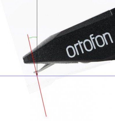

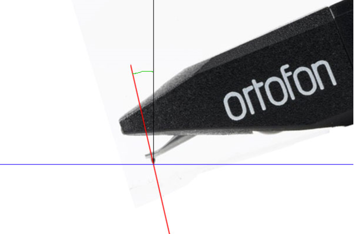

Στην εικόνα αναπαρίσταται με μπλε χρώμα ο ορίζων (δηλαδή το επίπεδο του δίσκου), με μαύρο χρώμα η κατακόρυφος και με κόκκινο ο διαμήκης άξονας της ακίδας (όχι του στελέχους). Και είναι αυτή η κλίση που έχει σημασία, και έχει σημασία μόνον εάν η ακίδα δεν είναι σφαιρική.
Λίγο πιο μεγάλη η φωτογραφία εκεί που ενδιαφέρει, είναι και μιας α ηλικίας οι άνθρωποι...
Αυτό, αρκεί.

Εντάξει είναι απολύτως κατανοητό το ποια πρέπει να είναι η κλίση. Αλλά πώς στο διαολο τη φέρνεις με το μάτι?
Σε test record, αν δεν κάνω λάθος, δεν υπάρχει track για ρύθμιση VTA.
16.477
30.455
Μάλλον δείχνεις τη SRA... τη γωνία με την οποία η ακίδα κάθεται πάνω στο στέλεχος
Η SRA πρέπει να είναι κοντά στις 92 μοίρες.
Η γωνία που δείχνει ο Κογιας είναι 20 με 22 μοίρες, Προφανώς είναι η VTA και όχι η SRA.
SRA 92 μοίρες ενίοτε αναφέρεται και ως η συμπληρωματική αυτής γωνία
Αυτή που δείχνει στο σχήμα αναφέρεται στο διαμήκη άξονα της ακίδας (το αναφέρει ο ίδιος σε προηγούμενο post), επομένως είναι η SRA ... απλώς η κόκκινη γραμμή έπρεπε να είναι λίγο πιο κατακόρυφη ώστε να περνάει ακριβώς από τον άξονα της ακίδας και όχι ξόφαλτσα
16.477
30.455
Ακριβώς. Αλλά αναφέρεται στη γωνία που σχηματίζει ο διαμήκης αυτός άξονας με μια ευθεία κάθετη στην επιφάνεια του δίσκου. Και αυτή η γωνία σε καμία περίπτωση δεν είναι 92 μοίρες. Οπότε ποια γωνία είναι αυτή?
Για να είμαι ειλικρινής, σε κάποια σχήματα που είδα χαζεύοντας στο νετ, σαν VTA ορίζεται η γωνία που σχηματίζει η ευθεία του στελέχους και όχι της ακιδας, με την οριζόντια επιφάνεια του δίσκου..
Αντε τώρα βγάλε άκρη..

Η ευθεια της ακιδας ειναι.
Για πες ρε jazzy εσύ που τα ξέρεις καλά.
Λίγο αναλυτικά όμως please..
Κατά δήλωσή σου είχες πικάπ των τεσσάρων και πέντε χιλιάδων. Και άκουγες τσι διαφορές με τα φτηνά με κλειστά μάτια.
Πώς τη ρυθμιζες λοιπόν την έρμη την SRA /VTA?
Με ψηφιακό μικροσκόπιο?
125
377
Κάνε μας τη χάρη βρε Χάρη.
Η ευθεία της ακίδας είναι, τέλος!
Στο λέω επειδή τα ξέρω καλά, και είχα αγοράσει και μικροσκόπιο με λογισμικό για σύνδεση σε υπολογιστή, για να καταφέρω να φέρω αυτή τη γ@μ8μεν# γωνία στις 92 μοίρες. και μετα με το αυτί.
