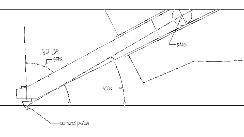

Στο λέω επειδή τα ξέρω καλά, και είχα αγοράσει και μικροσκόπιο με λογισμικό για σύνδεση σε υπολογιστή, για να καταφέρω να φέρω αυτή τη γ@μ8μεν# γωνία στις 92 μοίρες. και μετα με το αυτί.
Μην εκνευρίζεσαι καλέ μου.. Εγώ για τη VTA μίλησα και αυτή δεν είναι στις 92 μοίρες...

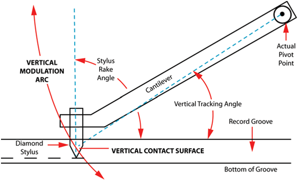

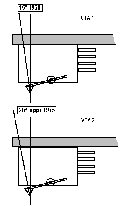

Αυτό που έγραψα είναι πως στο νετ υπάρχουν γραφήματα που δείχνουν ότι η VTA είναι αυτή που λέει ο Κογιας, όπως αυτό
Και άλλα που λένε πως η VTA είναι αυτή
οπότε jazzy μου περιμένω να μας διαφωτίσεις και να μας πεις ποια είναι η VTA πώς τη μετραγες και πόση την είχες.. Την VTA.
Έτσι τη μέτραγα Χαρούλη, https://www.analogplanet.com/conten...icroscope-set-92-degree-stylus-rake-angle-sra
Τώρα πόση την είχα... απο κοντά αυτα γλυκιέ μου
Είναι απίστευτο πόσο διαδεδομένη είναι αυτή η εσφαλμένη αντίληψη της σωστής κλίσης. Η γωνία του στελέχους, της βελόνας δηλαδή, δεν έχει καιμιά σημασία. Αυτό που έχει σημασία είναι η κλίση της ακίδας, ώστε αυτή να ιχνηλατεί με την ίδια γωνία, με την οποίαν χάραξε η ακίδα του τόρνου. Πάντως, ανεξαρτήτως τί ορίζει ο κάθε παπάρ... γκουχ!, ο καθένας εκεί έξω στο Ιντερνέτ. Τη σωστή αντίληψη της κλίσης την έχει αυτός που έφτιαξε το επάνω σχήμα. Το κάτω σχήμα είναι άλλ' αντ' άλλων.

Καθόλου στο περίπου.
Με δίσκο τέστ, παλμογράφο, προγράμματα όπως αυτό, http://www.feickert.org/index.php?id=12&L=1
Μια χαρά επιστημονικά γίνονται όλα Χαρούλη.
Και το αυτί να ξέρεις είναι ο τελικός κριτής.
