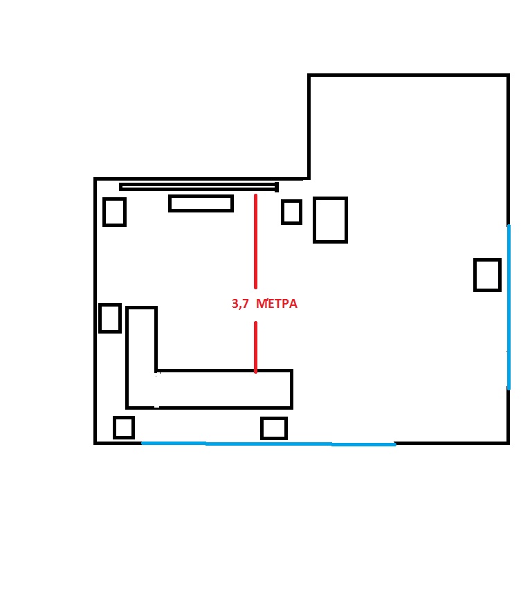

Καλημέρα στη παρέα,
Αγαπητέ @geoff πολύ καλά σκέφτεσαι να αλλάξεις το σύστημα σου σε Atmos μιας και είναι η νέα ακουστική απόλαυση,
αρκεί να σε βοηθάει και ο χώρος σου, (πιο κάτω ένα σχέδιο)
Η γνώμη μου είναι να αλλάξεις ενισχυτή αυτός που έχεις είναι παλιός δεν έχει HDMI ούτε παίζει DD TrueHD και DTS Master Audio, κοίτα π.χ. για Denon, Marantz.
Όσο αφορά τα ηχεία σου όπως σου είπε και ο @Dimifoot θα ήταν καλύτερο να είναι τις ίδιας εταιρείας τουλάχιστον τα μπροστινά και κεντρικό που δουλεύουν περισσότερο από τα surround γιατί κάθε ηχείο έχει το δικό του ηχόχρωμα.

για ενισχυτη ηδη ψαχνω στα μεταχειρισμενα. Εχω θέμα με τα ηχεια οροφης. δεν υπάρχει περίπτωση να μπουν ηχεια εκει γιατι δεν εχω γυψοσανιδα. Τωρα δεν ξερω βεβαια αν υπάρχουν τιποτά wireless ή bluetooth.
