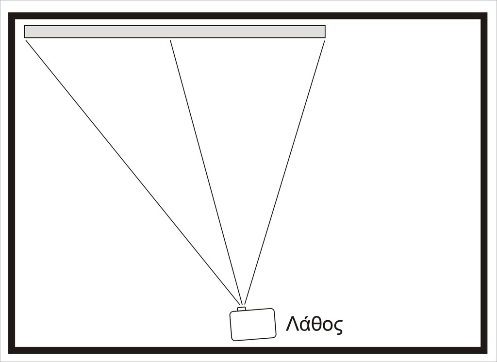

Mερικοί φίλοι δεν κατάλαβαν καλά τη λειτουργία του Lens shift και θα ήθελα να βάλω άλλα 2 σχεδιάκια.
Αν για κάποιον λόγο ο προβολέας δεν μπορεί χωροταξικά να είναι στο κέντρο της οθόνης, αλλά πιο πλάγια, τότε χρησιμοποιούμε το Lens shift (εφόσον υπάρχει) για να μετακινήσουμε την εικόνα πλάγια, αλλά με σωστή γεωμετρία και αυτό απαιτεί ο προβολέας να είναι παράλληλα με την οθόνη και όχι να την σημαδεύει πλάγια προς αποφυγή τραπέζιου.
Το ίδιο ισχύει και για τον κάθετο άξονα.
