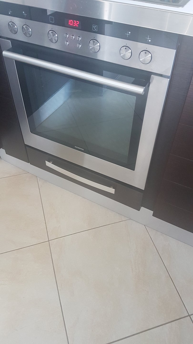

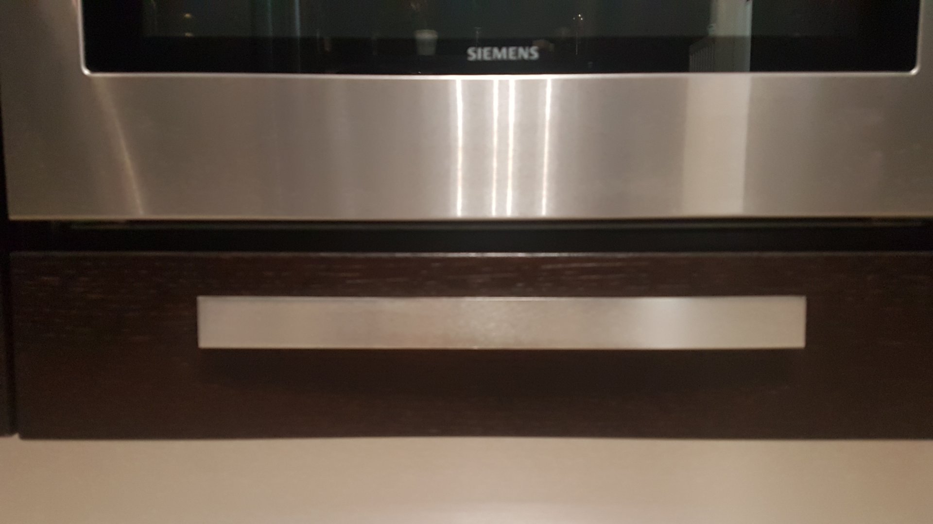

Η κατασκευή αφορά δύο εξαρτήματα τα οποία συγκρατούσαν τη ξύλινη μετωπη ενός συρταριού που βρίσκεται στο κάτω μέρος της ηλεκτρικής κουζίνας, προς αντικατάσταση αυτών που είχαν σπάσει.
Πριν απευθυνθώ στον Μιχάλη, έψαξα στο εμπόριο, αλλά δεν υπηρχαν, είναι ενα εξάρτημα το οποίο βρίσκεται μόνο στον κατασκευαστή της κουζίνας, ο οποίος δεν αντιπροσωπεύεται από κανένα πλέον στην Ελλάδα. Τους έστειλα δύο-τρία mail, αλλα ουδεμία απάντηση πηρα, και προκειμένου να αλλάξω όλο το συρτάρι, έστειλα το δείγμα, και μου έφτιαξε δύο ίδια, τα οποία ήρθαν και "έκατσαν" ακριβώς. Φυσικά το υλικό κατασκευής ειναι πολύ καλυτερο σε αντοχή, συγκρινομενο με αυτά που είχε, του Μιχάλη δε πρόκειται να χαλάσουν ποτέ.
Στην παραπάνω φωτό νομίζω ότι φαίνεται καλύτερα.

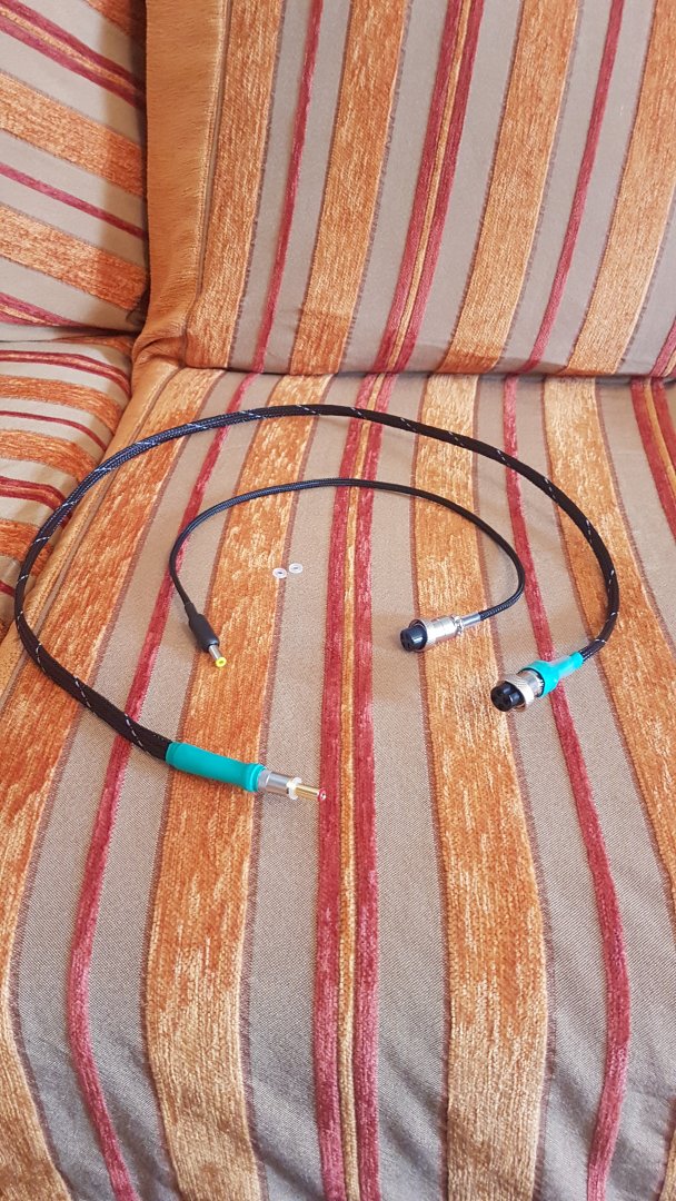

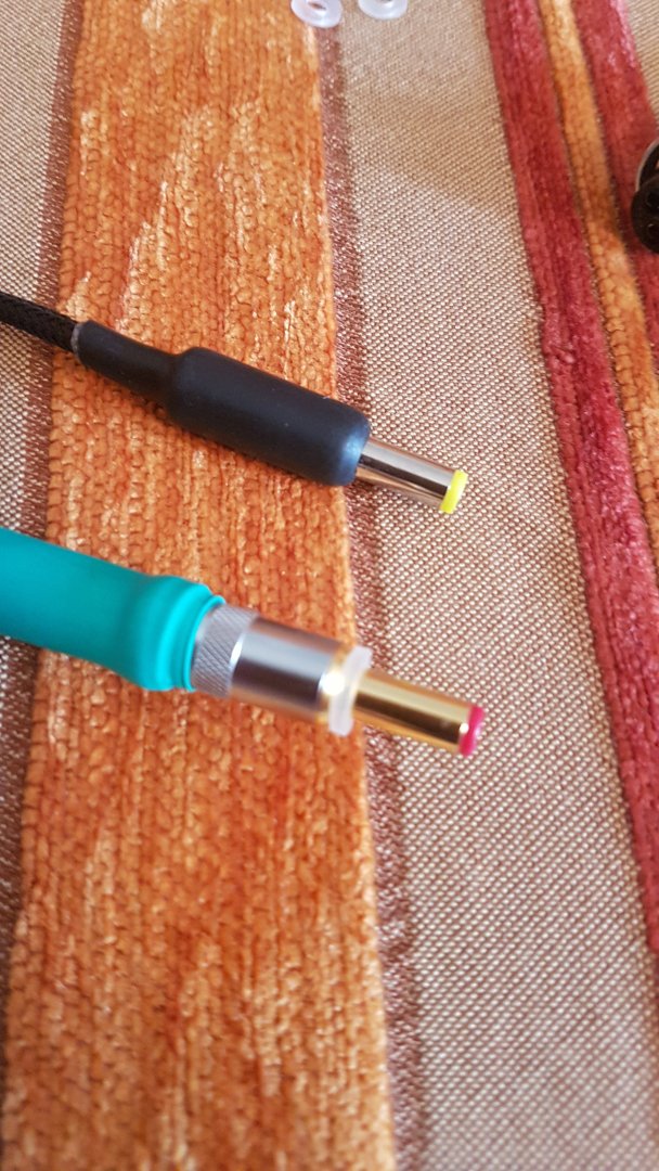

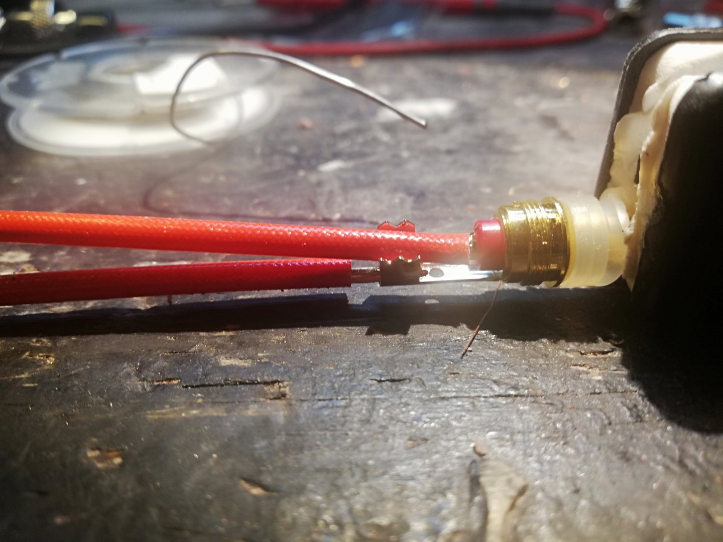

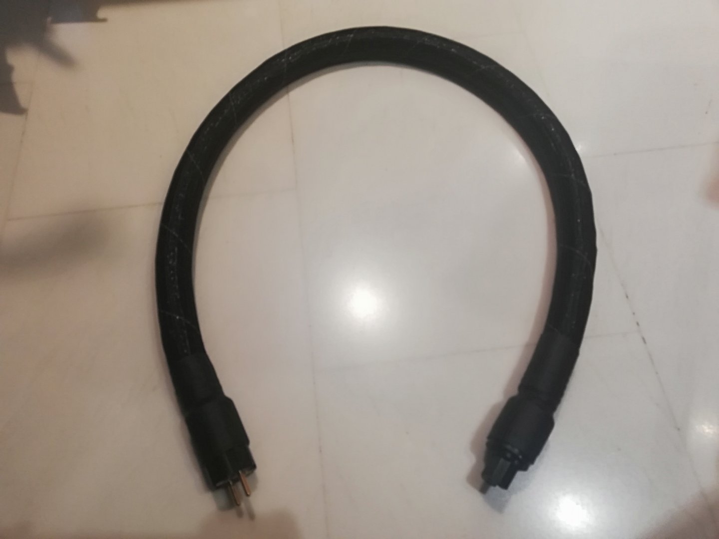

Θα ήθελα να ευχαριστήσω το μέλος Argi για την άριστη κατασκευή του παρακάτω καλωδίου τροφοδοσίας dc 15v Mundorf Gold/Silver, (1 μ.), για τη διασύνδεση μεταξύ του Power Supply Farad Super 3 και του Dac.

Σε ζηλευω φιλε Νικο!
Για πες μας εντυπωσεις απο το τροφοδοτικο.Ειναι απο τα καλυτερα τροφοδοτικα της αγορας αυτην τη στιγμη μαζι με το Sean Jacobs!Απο οσο ξερω το dac σου ηδη εχει supercaps στην τροφοδοσια,ετσι δεν ειναι;

Το μέλος τα πουλάει τα καλώδια; Τον ευχαριστείς για την άριστη κατασκευή; Δηλαδή;
Καλημέρα vet. Έδωσα τα υλικά στο μέλος και το κατασκεύασε. Και επειδή μου αρέσει να τιμώ τους ανθρώπους που κάνουν άριστα την εργασία που τους αναθέτω, θεωρώ υποχρέωσή μου να τους ευχαριστήσω δημόσια.:)
Γειά σου Γιάννη.
Και τα δύο είναι με supercaps. Πράγματι είναι πολύ καλύτερο από διακοπτικό psu που συνοδευε τη συσκευή Chord Hugo tt2. Όπως καλύτερο είναι και το καλώδιο που έφτιαξε ο Argi.
Εντυπώσεις: θα προτιμούσα να τις γνωρίσω στα μέλη του Site, αφού πρώτα παραλάβω το Media Streamer που έχω παραγγείλει, καθώς και τον M Scaler Chord.

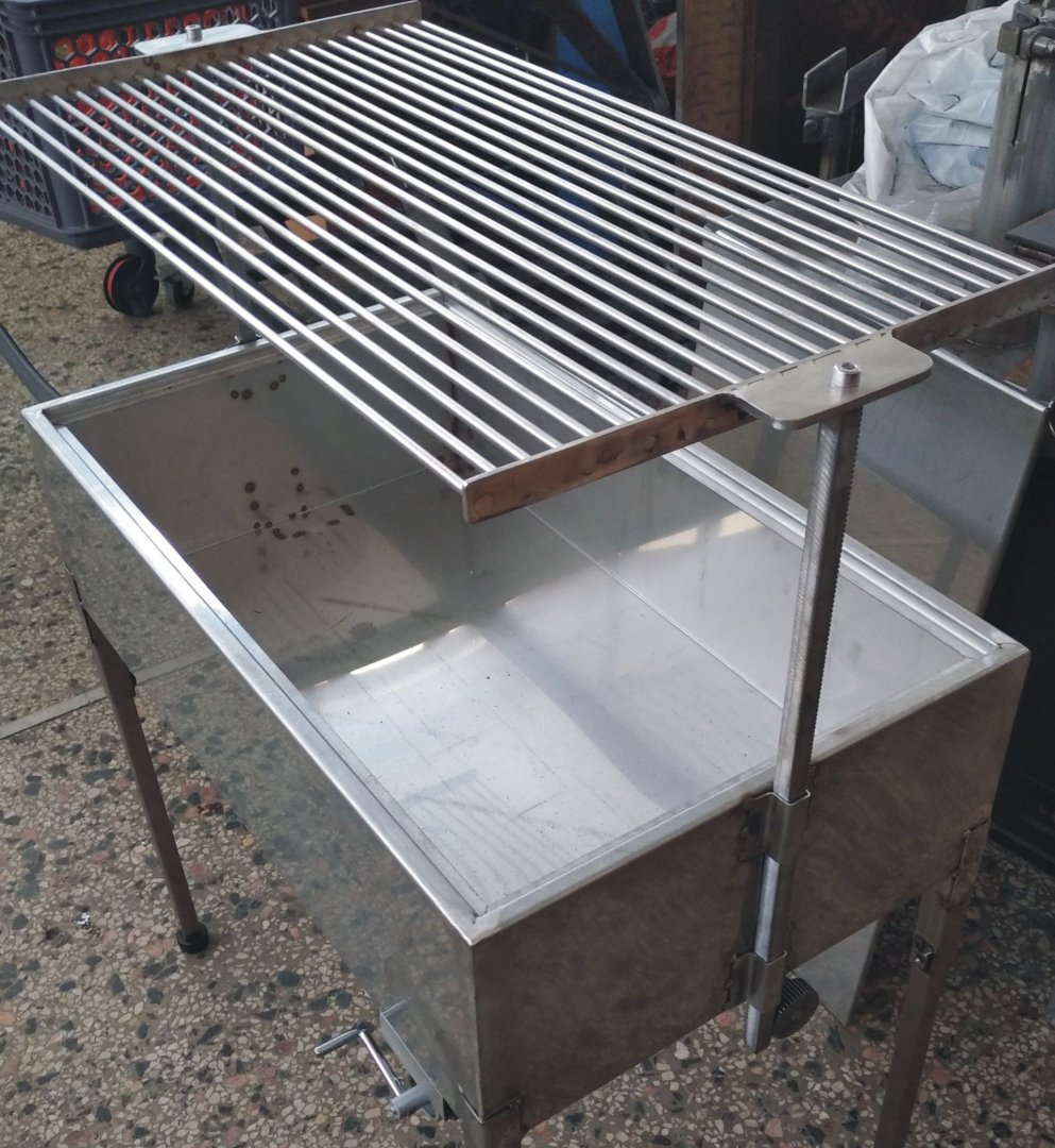

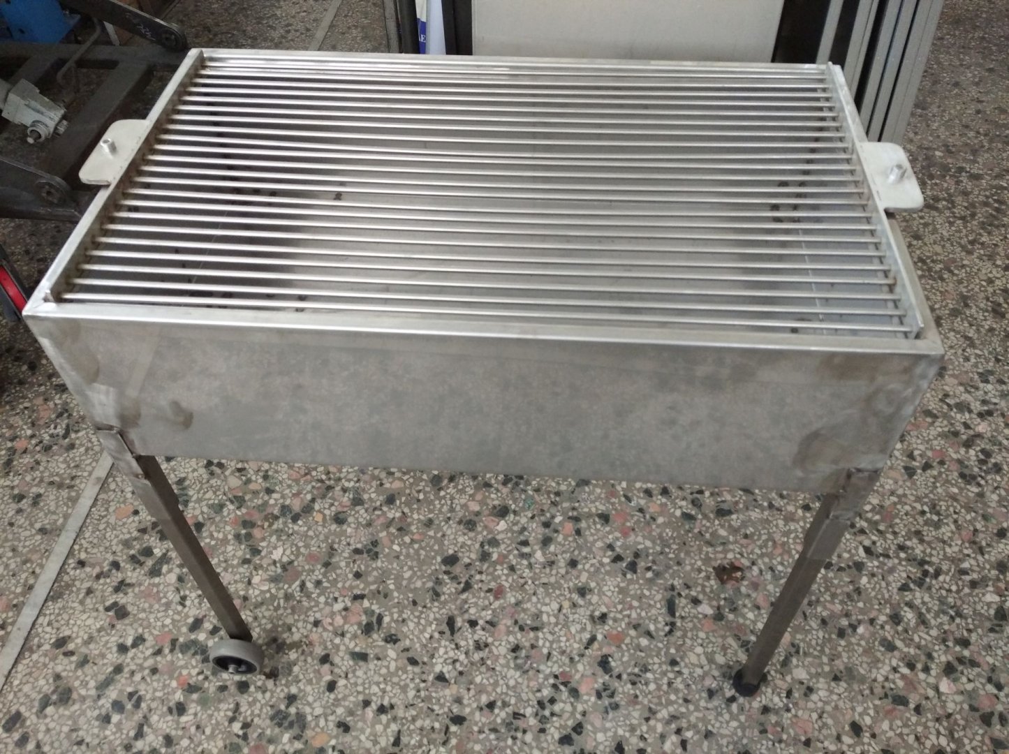

Μιχάλη Μελίδη ευχαριστώ πολύ για την φορητή ψησταριά που κατασκευασες. Άριστη υλοποίηση με πολύ καλά υλικά.

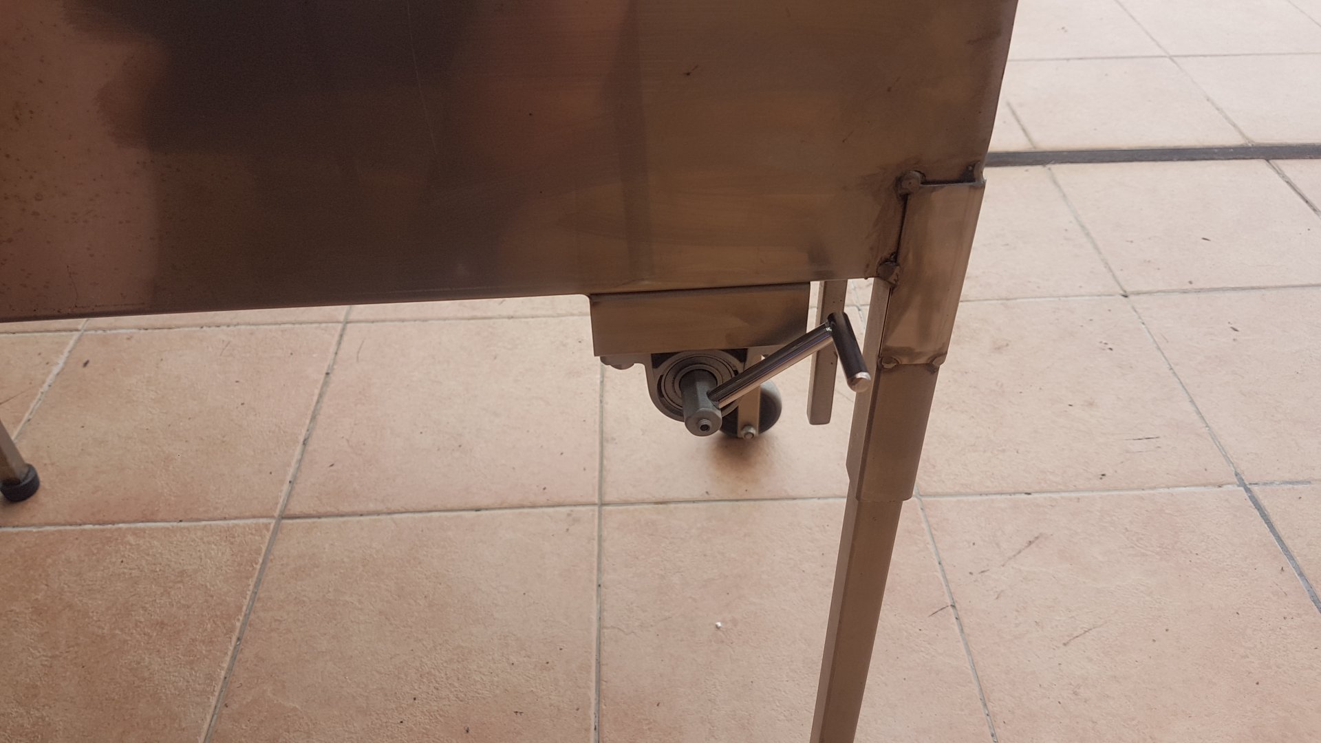

Αυτό που ξεχωρίζω όμως στην όλη κατασκευή είναι ο μηχανισμός ανύψωσης της σχάρας ψησίματος με μανιβέλα. Δε μπορείς να φανταστείς την πρακτικότητα της ιδέας!

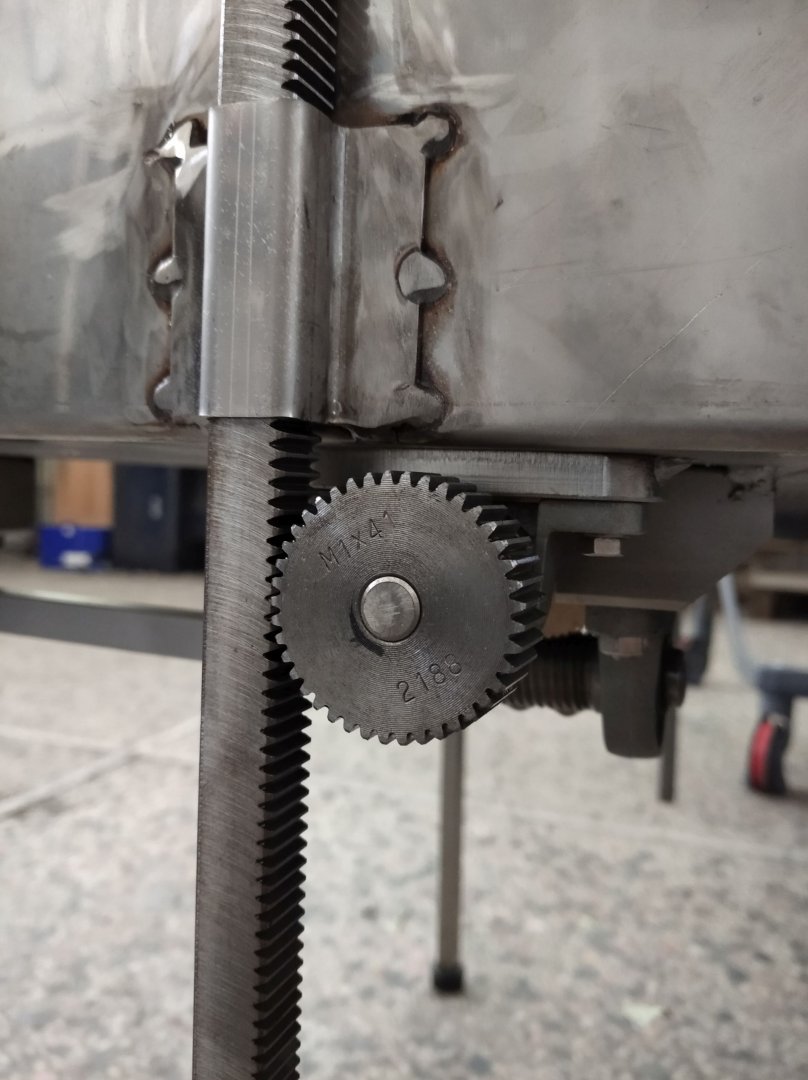

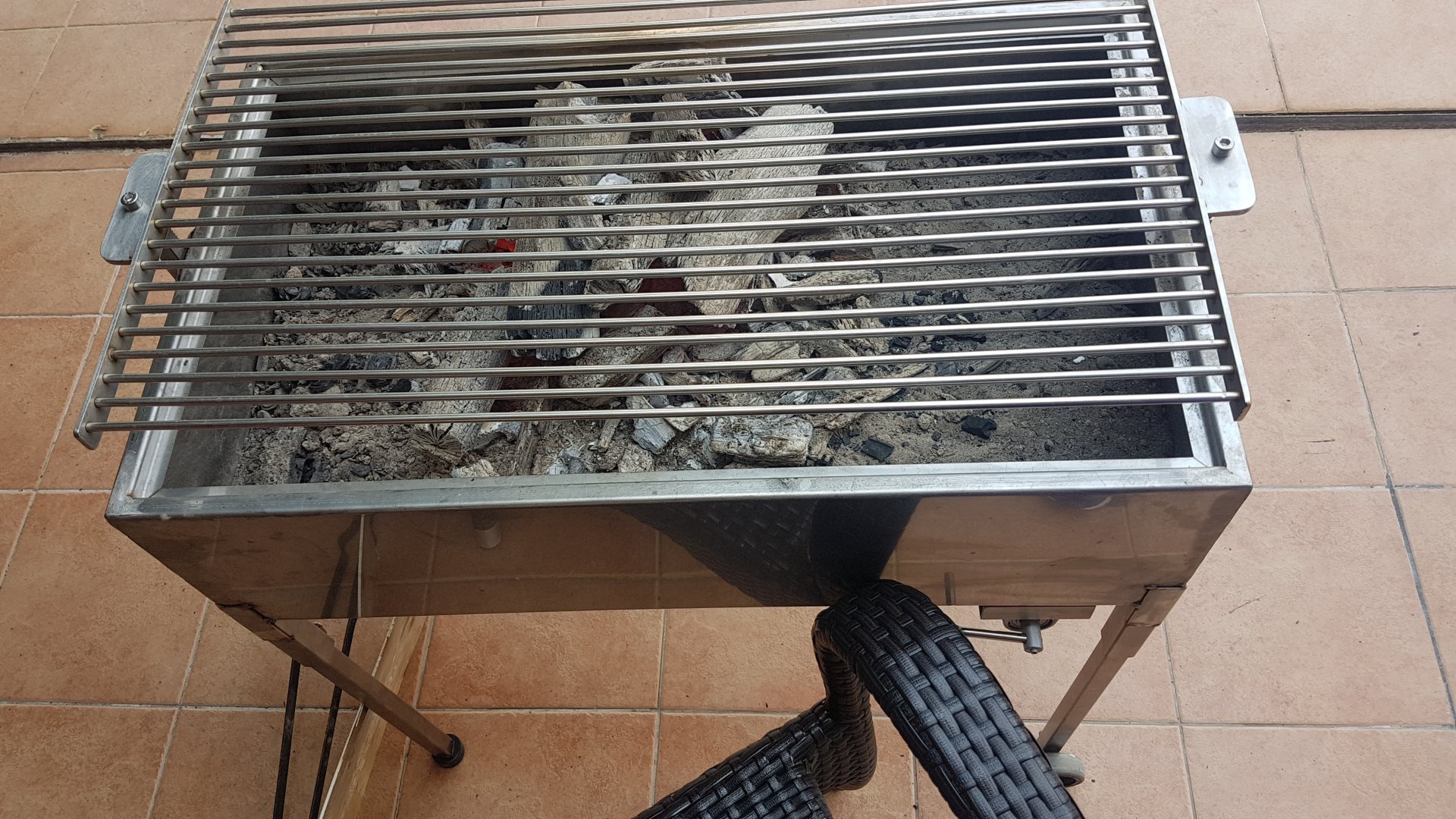

H πατέντα με την μανιβέλα είναι μια που ήθελα για μένα και δεν υλοποίησα ακόμη ως τώρα.
Για να πάρουν ιδέες όσοι τυχόν θέλουν να φτιάξουν μια DIY ψησταριά, να δώσω μερικές μικρές λεπτομέρειες.
Η μανιβέλα γυρνάει ένα άξονα με κοχλία.
Ο κοχλίας γυρνάει έναν άξονα κατά μήκος της ψησταριάς με δύο γραναζάκια μεταλλικά στις άκρες του.
Τα γραναζάκια δίνουν κίνηση σε δύο οδοντωτούς κανόνες (γραμμαριέρες) που ανεβοκατεβάζουν την σχάρα.
Έτσι όταν είναι δυνατή η φωτιά την ανυψώνουμε να μην καίγονται τα ψητά.
Ή όταν είναι όλα ψημένα τα αφήνουμε επάνω στην σχάρα, αλλά ψηλά για να μένουν ζεστά χωρίς να ψήνονται πλέον.
Όταν η φωτιά πέφτει σε ένταση την χαμηλώνουμε και ψήνουμε ως συνήθως.

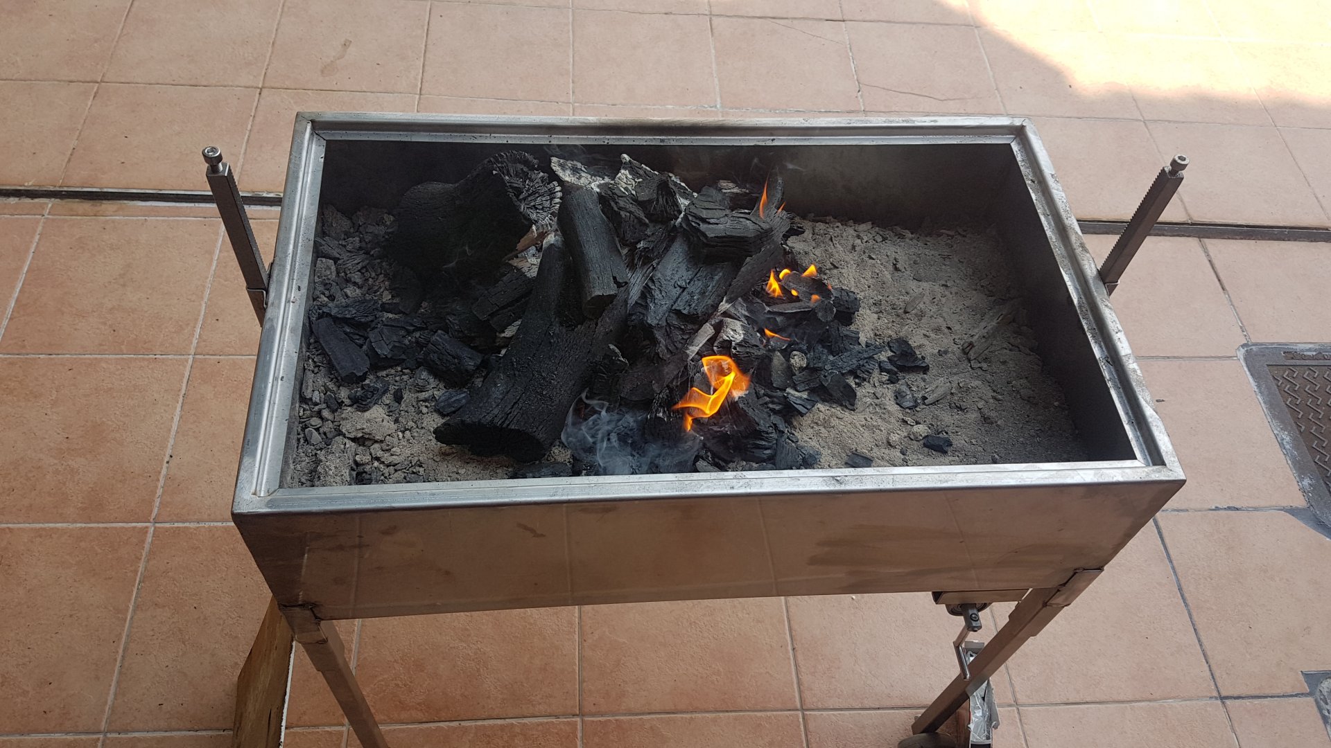

Κι εδώ με το καπάκι της.
Όλα είναι ανοξείδωτα εκτός από τα γραναζάκια και τα ρουλεμάν.
Κανονικά πρέπει να φτιάξω και για την δική μου ψησταριά το ίδιο σύστημα, αλλά τηλεχειριζόμενο!! :biggrin:
Άκου μανιβέλα! :laugh:

Ωραία πατέντα!
Πολύ ωραία πατέντα. Πράγματι. Με αυτη τη λειτουργια είναι αδύνατον να καούν τα ψητά. Ξεκινώ το ψήσιμο από ψηλά, και περιοδικά, ανάλογα με την πτώση της πύρας, χαμηλώνω το ύψος της σχάρας..
Κάτι που λησμόνησα να πω: τοποθετήθηκαν περιστρεφόμενα ροδάκια και στα μπροστινά μπράτσα στήριξης, ώστε να μεταφέρεται κυλώντας από τη θέση αποθήκευσης στη θέση ψησίματος και αντίστροφα, δεδομένου του βάρους που προσέθεσε η ποσότητα άμμου στον χώρο καύσης.

Θα ήθελα να ευχαριστήσω το μέλος Argi για την άριστη κατασκευή του παρακάτω καλωδίου τροφοδοσίας dc 15v Mundorf Gold/Silver, (1 μ.), για τη διασύνδεση μεταξύ του Power Supply Farad Super 3 και του Dac. View attachment 175491 View attachment 175492 View attachment 175493
Αrgi σ' ευχαριστώ πολύ για την κατασκευή του παρακάτω καλωδίου ρεύματος. Άριστη κατασκευή.
