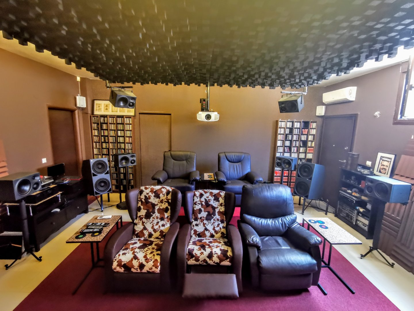

Γιώργο μου, τα κλιψχορν τα γούσταρα όταν ήταν ο καιρός τους, θυμάμαι πόσο εντυπωσιακά μου ακούστηκαν το '88 για πρώτη φορά σε σπίτι γνωστού οδοντιάτρου εδώ στη Θεσσαλονίκη.
Τες πα, πλέον δεν αποτελούν τίποτε άλλο για μένα, παρά μια ωραία ανάμνηση των εφηβικών μου χρόνων, ενώ τα τελευταίας γενιάς κλιψχορν είναι γτπκ ηχεία, μετράνε τόσο άθλια που είναι να βάζεις τα κλάματα...
Αν τυχόν δε γνωρίζεις τι σεταπ έχω, ρίξε ένα βλέφαρο σ'αυτή τη φωτογραφία:
11 όμοια ηχεία γύρω γύρω αραδιασμένα σε Dolby Atmos setup 7.4.4, τα Neumann 310, όλα σε απόσταση ακριβώς 2.3μ από τη θέση ακρόασης.
Το καθένα Neumann 310 διαθέτει ένα γουφερ 8,25" και είναι 3 δρόμων, ενεργό.
4 σαμπ σύνολο, τα 2 της Genelec με 2 τεμάχια 12" έκαστο, και 2 της Neumann με 2 τεμάχια 10" έκαστο.
Όλα πάνω σε Trinnov altitude 16, με πηγές oppo 203, Nvidia shield και roon.
Τέλος ο χώρος, είναι ηχητικά περιποιημένος, με γυψοσανίδες, διαχυτικες διατάξεις σε τοίχους και ταβάνια, και συνηχητές, και μετράει RT 60 σταθερό στο φάσμα, στα 0.26-0.27 sec, λίγο κάτω από 0.3 δευτερόλεπτα.

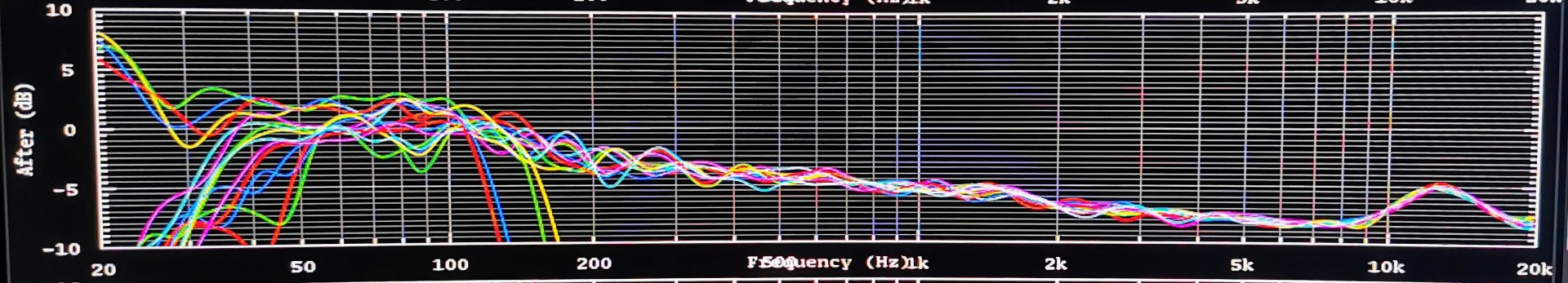

Το ταργκετ κερβ είναι αυτό:

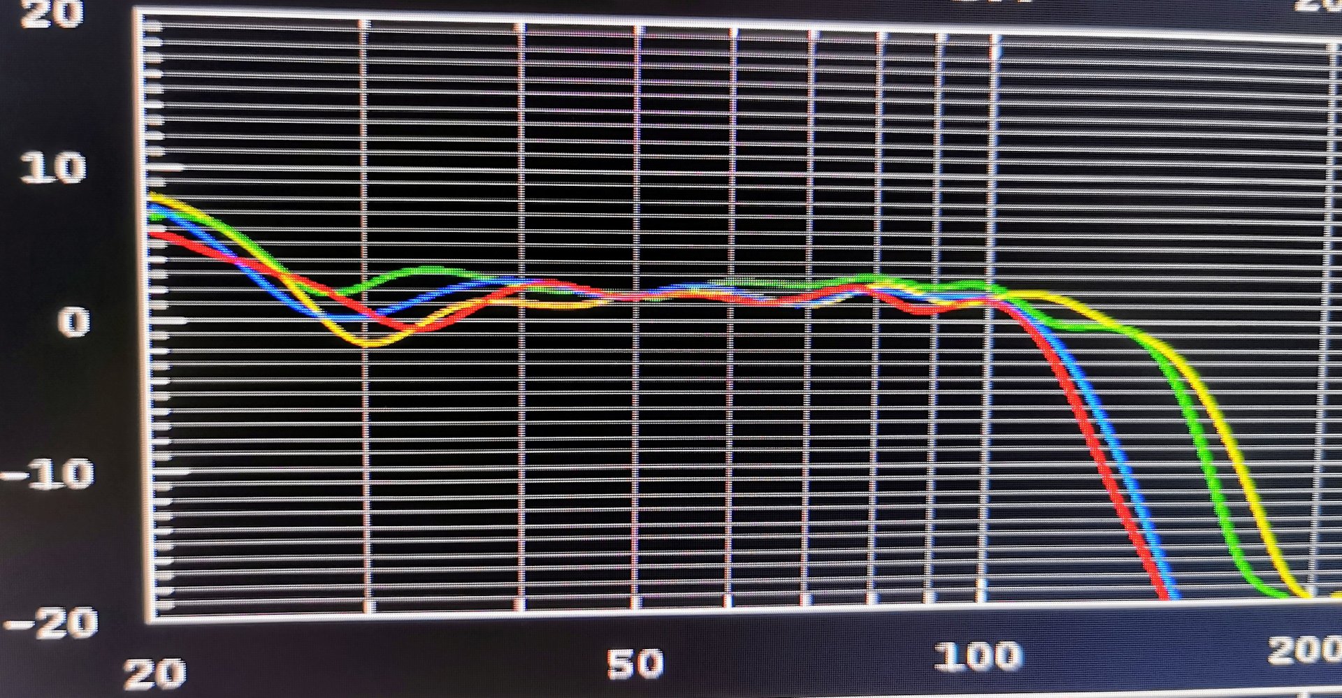

(Τα 4 σαμπ, εν τω μεταξύ έριξα λίγο τους 20 κύκλους γιατί έφευγαν οι κάσες από τις πόρτες)
Και συνολικό, σε κλίμακα 5 ντεσιμπελ, γιατί άμα το δείξω σε άλλη κλίμακα, φαίνεται μια ευθεία..:

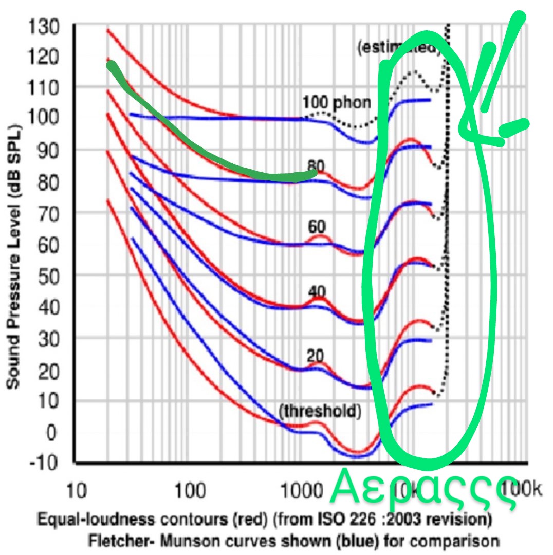

αέρινα πρίμα το λένε...
αναλυτικά ίσως αν είναι άσχετος ο ριβιουερ
Όντως, σε αυτό το σημείο του φάσματος, ένας ήπιος τονισμός 2,5-3 ντεσιμπέλ, δίνει την αντιληπτή αίσθηση του "αέρα" στα πρίμα, και είναι ιδιαίτερα ευχάριστη στην ακρόαση.
Ταυτόχρονα, αυτή ακριβώς ήταν η "μαμά" απόκριση των Neumann 310, και την διατήρησα ως έχει από τον καταξιωμένο αυτό κατασκευαστή.
Τέλος, την ίδια ακριβώς καμπύλη εκεί πάνω, μπορείτε να δείτε στις γνωστές γραμμές ακουστοτητας. Φλέτσερ και Μάνσον. Τα γνωστά...
Με πράσινο βλέπετε και τη στάθμη αναφοράς, τα 80 φον, που φτάνουν 120 ντεσιμπέλ στους 20 κύκλους.
Δηλαδή, τα 120 ντεσιμπέλ ηχητικής στάθμης στους 20 κύκλους, έχουν αντιληπτή στάθμη από τον άνθρωπο 80 Φον, ίδια με τα 80 ντεσιμπέλ ηχητικής στάθμης στον 1 χιλιοκυκλο.

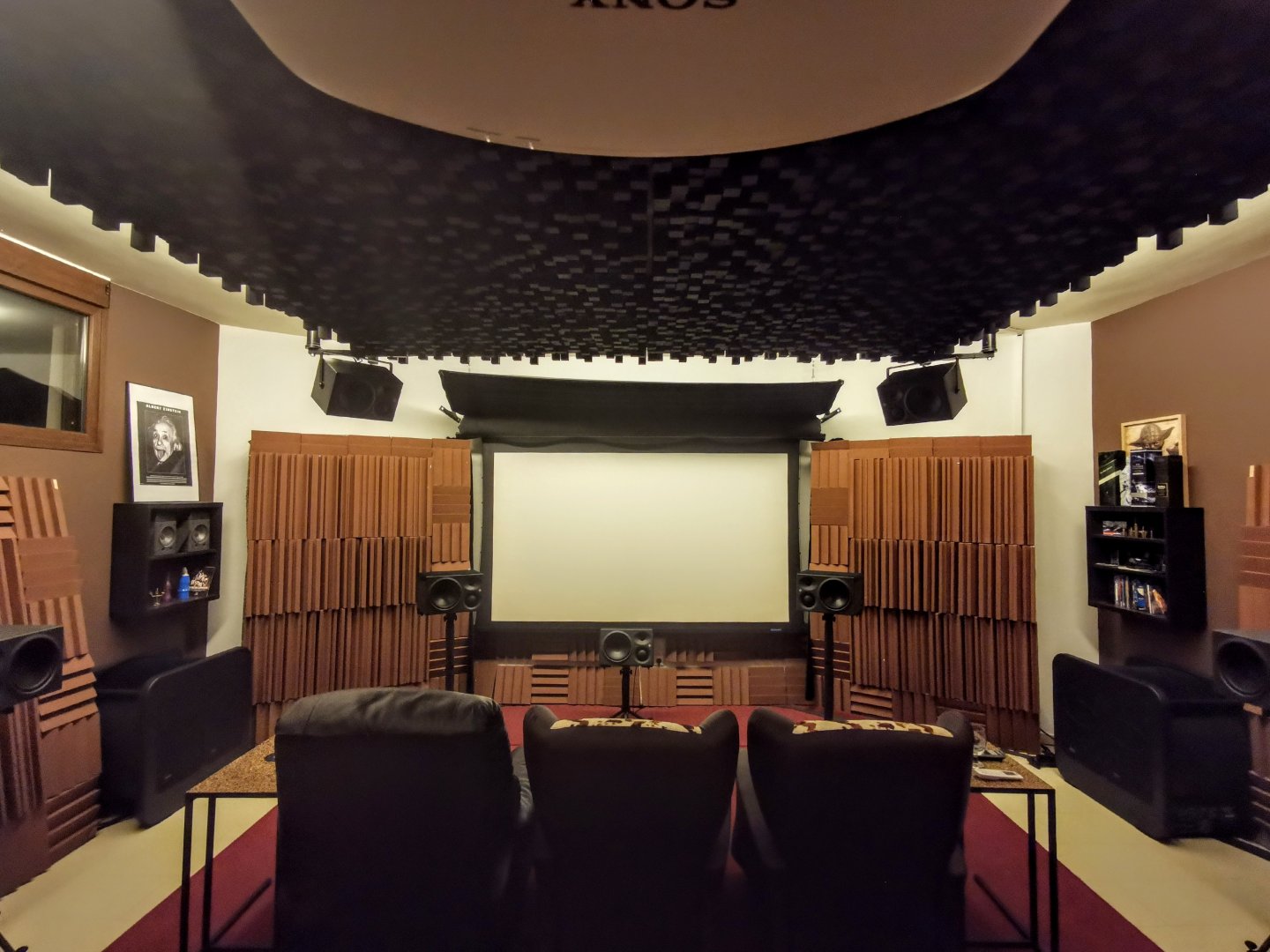

Ωραιο και αισθητικα το αποτελεσμα δεδομενων των συνθηκων και της φθηνης τιμης των treatments (το χρωμα βαφης τοιχων ιδια με τους διαχυτες συμβαλει αρκετα κατα τη γνωμη μου.)
1) Τι ειναι αυτα τα δυο (δεξια και αριστερα της θεσης ακροασης στην 1η φωτο) κατω απο τα μικρα ραφια ? Εχουν κατι ιδιαιτερο που συμβαλει στη ηχητικη του χωρου ?
2) Το να βλεπει καποιος μια ταινια με πολυκαναλο ηχο και ενα ηχος ενω τα ματια του κοιτανε στην οθονη αλλα ο ηχος ερχεται απο πισω του δεν ειναι περιεργο στην αισθηση καθως σου τραβαει την προσοχη και εαν και αληθοφανες σιγουρα θα σου τραβαει τη προσοχη περισσοτερο (ή ισως και σε τρομαζει) και ασυναισθητα θες να γυρισεις το κεφαλι σου πισω ? Αυτη η αναντιστοιχια μεταξυ του τι βλεπει το ματι, στο θεμα το απο που ερχεται ενας ηχος και με το τι ακουει το αυτι δεν ειναι προβλημα ?
