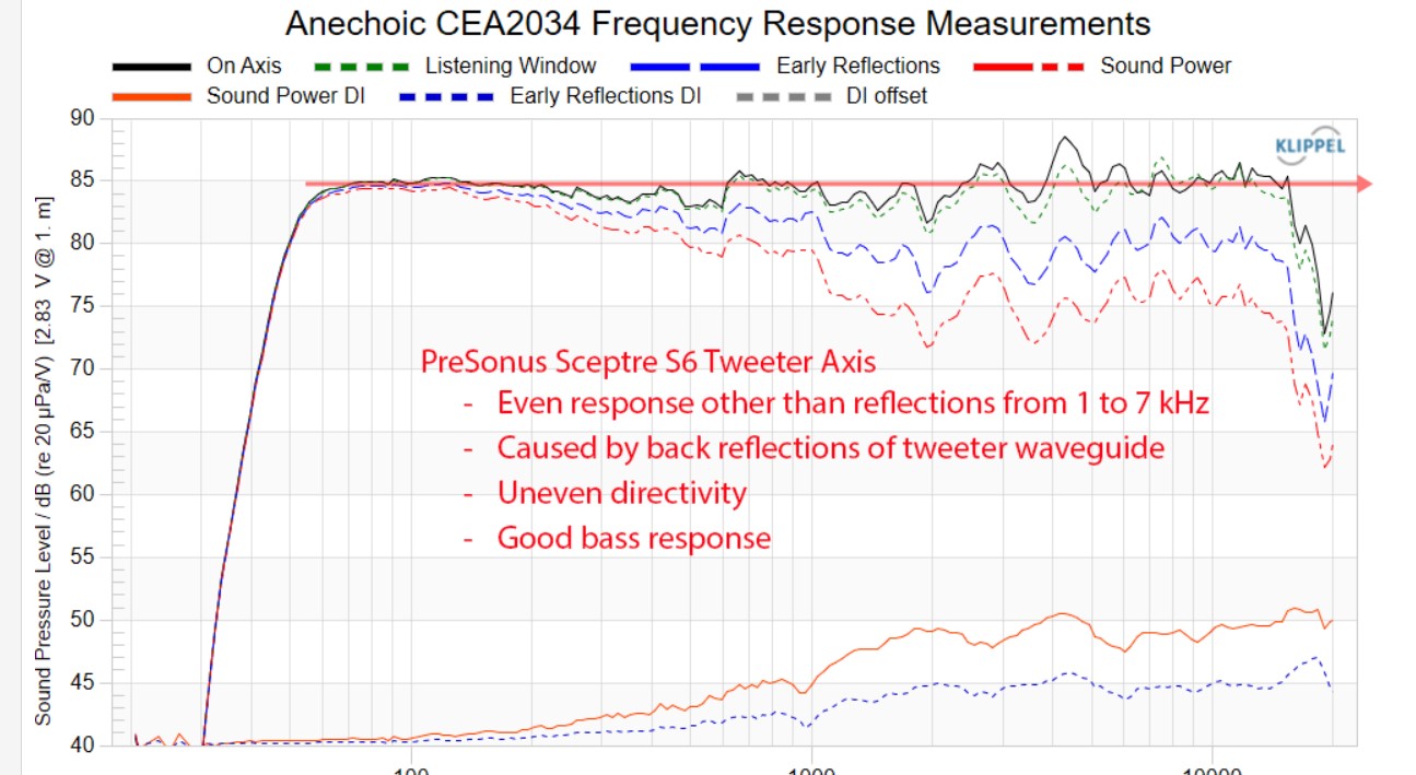

αν κρινω απο το σπινοραμα του S6 δεν πιστευω οτι εχει ελπιδες.
Μια χαρά είναι το σπινοραμα του S6.
Δηλαδή τι "μια χαρά"; Άριστο είναι.
Άριστο.
Να εκφράσω κι εγω τις αμφιβολίες μου για τα Presonus ?
Όσον αφορά τα S8, έχω διαβάσει εκατοντάδες σοβαρούς στουντιάδες να τα εξυμνούν σε βαθμό κακουργήματος, και να τα προτιμούν σε σχέση με άλλες καταξιωμένες μάρκες, ακόμα και σε σχέση με genelec.
Μάλιστα πολλοί εστιάζουν στο απίστευτο μπάσο που βγάζουν αυτά τα ηχεία.

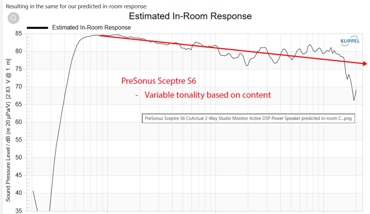

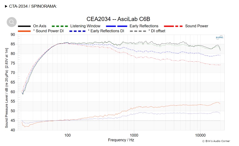

Τα ιδια πραγματα βλεπουμε αλλα μαλλον τα αξιολογουμε διαφορετικα.
Εγω βλεπω κατ αρχην μια αποκριση πιο κοντα σε λουνα παρκ παρα σε σαλονι.
Το Roller coaster εχει πλακα δε λεω, αλλα νομιζω στο audio ειναι προτιμοτερη η Autobahn και δη η κατωφερης.

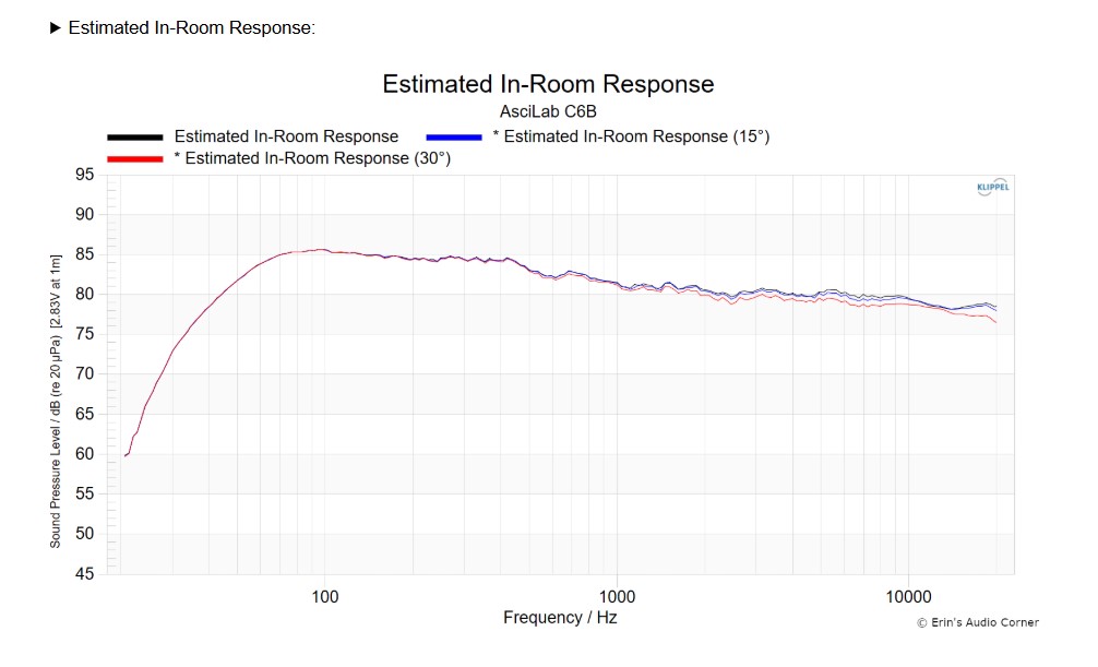

Αναμεσα στο επανω και το κατω ηχειο, θα προτιμουσα σαφεστατα το κατω.
Παρομοιως και με βαση την εκτιμωμενη αποκριση εντος δωματιου.
Οπως και με την διασπορα στον οριζοντιο και τον καθετο αξονα (δεν μπορω να ανεβασω αλλα screenshots)

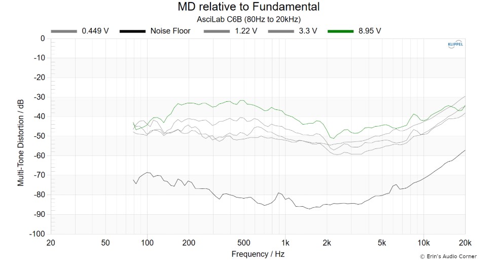

Και θα το σφραγιζα με την παραμορφωση που στα Ascilab C6B παραμενει κατω του 3% ακομα και στα 96db αν τa κοψεις με ενα high Pass
Η δικη μου αξιολογιση με αυτα που βλεπω για τα S6 θα ηταν "not terrible" και θα αφηνα τα αριστεια για το Ascilab.
Με την προυποθεση οτι θα μπουν δυο sub ως βασεις για τα Ascilab που θα καλυπτουν τις συχνοτητες απο τα 100-200Ηz και κατω (αναλογα τα sub και κατα ποσο θα παιζουν καλα πανω απο τα 100Hz)σε αυτο το κοστολογιο δεν νομιζω οτι υπαρχει κατι καλυτερο.
