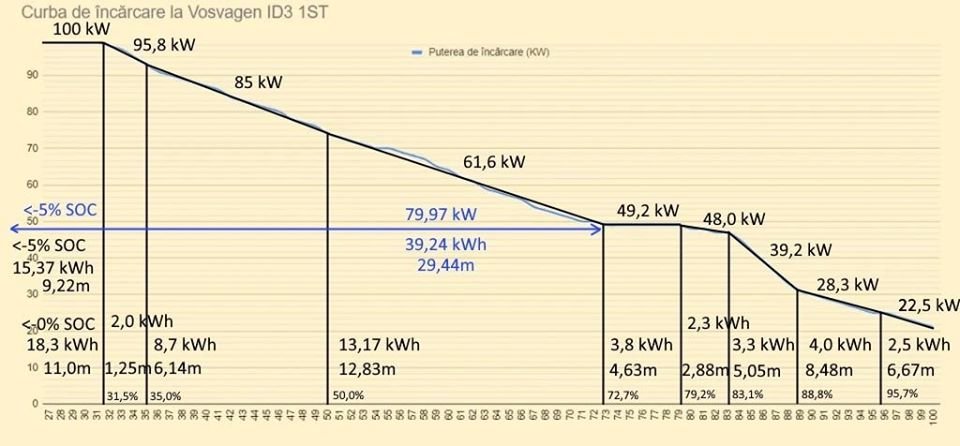

Όλα ανεξαρτήτως τα ev, έχουν ένα πτωτικό σχεδιάγραμμα φόρτισης, ας δούμε για παράδειγμα αυτό του id3 που φτάνει μέχρι 100kw ταχύτητα φόρτισης:
Στην αρχή μπορούν να παν γρήγορα (5-31,5% σε 9.22') και μετά πέφτουν λίγο (31.5-50% σε 7.39') και μετά πέφτουν κι άλλο (50-72,7% σε 12,83').
Οι πρώτες 20.3kwh σε 12,25'.
(περίπου 100χλμ αυτονομίας)
Οι επόμενες 21,87kwh σε 18,97'.
Οι τελευταίες 15,9kwh σε 27,7'...
Άρα για 42kwh, φτάνουν 30', κι η μπαταρία φορτίζει μέχρι ~73%.
30' αρκούν με φορτιστή 100kw.
Με 50kW θα χρειαστεί 50'.
Με 22kW θα χρειαστεί 1 ώρα και 55'..
Προς το παρόν, ακόμα και στην εθνική οδό συνήθως υπάρχουν 22kw..
Είπαμε, η κατάσταση προς ώρας, είναι τραγική.
Με BMW και Mercedes που φορτιζουν με 200 και 250kw, σε 25-αρη και 50-αρη φορτιστή είναι να χτυπάς το κεφάλι σου στον τοίχο..
Κακά τα ψέματα. Για ταξίδια στην εθνική οδό, τα 150kW είναι το απολύτως μίνιμουμ.
Το μεγάλο πλεονέκτημα της Τεσλα, είναι οι 250-αρηδες φορτιστές, το σοβαρό δίκτυο (όχι ακόμα στην Ελλάδα).
ΥΓ. Το kona φορτίζει με μέγιστη δυνατότητα τα 77kW. Κατά βάση, η ταχύτητα φόρτισης ενός ev, όσο υψηλότερη είναι, τόσο πιο κατάλληλο το όχημα για μεγάλα ταξίδια. Δεν απαιτείται μεγάλη μπαταρία για μεγάλα ταξίδια, αλλά δυνατότητα ταχείας φόρτισης.
