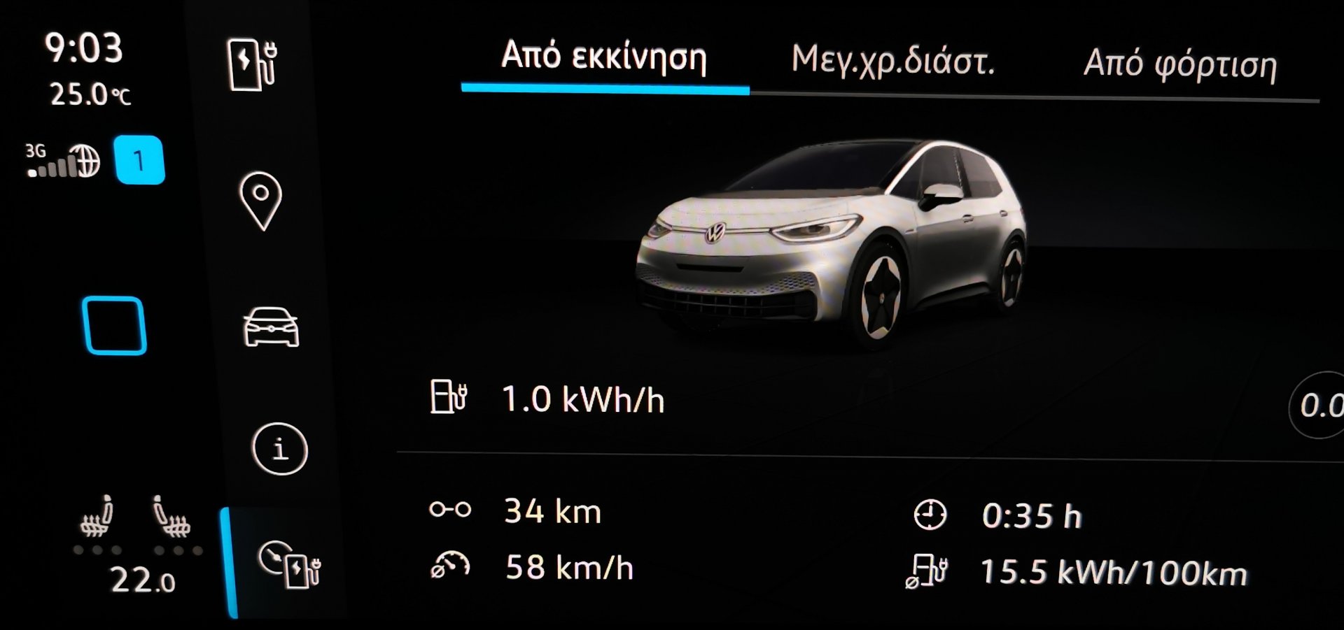

Πρώτο τεστ σε "γρήγορη" καθημερινή οδήγηση, φουλ κλιματισμός και sport mode, μικτή διαδρομή 34χλμ, με 120 στην περιφερειακή (όριο 80), με έξτρα απότομες εκκινήσεις σε φανάρια, με χωσίματα και προσπεράσεις όπου γίνεται, τυπική νευρική οδήγηση του στυλ "έχω αργήσει καίγομαι τρέχω να προλάβω":
Ανμπιλιβαμπλ. 15.5/100.
1€ τα 100 χλμ.
Κοντά στο 20% η μπαταρία, ακόμα δε τη φορτισα από τότε που το πήρα.
1€ τα 100 χλμ.
Καλά, παρασύρθηκες λίγο, χαχα.
15,5kWh, μαζί με τις απώλειες φόρτισης είναι περίπου 17,5 με 18, άρα με τελική τιμή (νυχτερινού) ρεύματος περίπου στα 0,10€ μιλάμε για 1,8€ τα 100χλμ, όχι 1€.
Όχι βέβαια πως και πάλι δεν είναι φανταστικά, αντιστοιχεί σε κατανάλωση βενζίνης περίπου 1,2λ/100χλμ!
Κάποια στιγμή που θα έχεις κάνει αρκετές βόλτες, θέλω να μετρήσεις και την πραγματική κατανάλωση vs αυτό που λέει το trip computer. Ιδανικά με μετρητή ενέργειας (να δεις δηλαδή πόσα kWh έβαλες και πόσα χλμ έκανες) ή αλλιώς με βάση τα reported kWh της μπαταρίας (αν έχει).
Εμένα, ειδικά τον χειμώνα και σε πιο μικρές διαδρομές, το trip computer λέει τρελά ψέματα, έως και 50%. Μετά κοιτάς τις kWh που έκαψες δηλαδή και είναι 50% παραπάνω. Νομίζω ότι ίσως δεν λαμβάνει υπόψιν το ρεύμα για να ζεστάνει την μπαταρία; Δεν ξέρω.
Υ.Γ. προς αποφυγή παρεξηγήσεων, τα νούμερα που έχω ποστάρει εδώ κατά καιρούς είναι τα σωστά, όχι αυτά που λέει το αυτοκίνητο

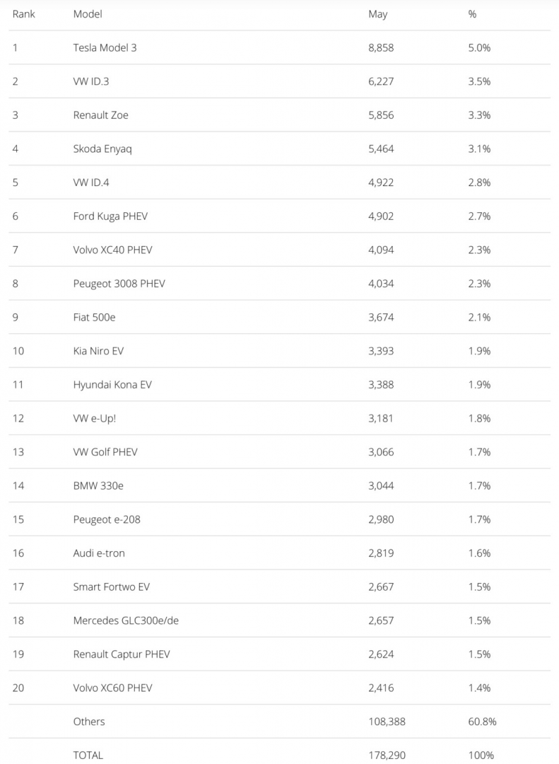

Πωλήσεις Μαΐου στην Ευρώπη:
the first fully BEV top 5 in a year! Go, BEVs!
Looking at the top 20, the OEM with the highest number of models was Volkswagen Group, with 6 models. Besides the aforementioned models, the Audi e-tron was 16th, while the Volkswagen e-Up was 12th.
And there’s more firepower from Volkswagen Group rising from below the top 20, with the sporty crossover Cupra Formentor PHEV having scored a record 2,148 registrations last month while it’s more aspirational cousin, the Audi Q3 PHEV, also hit a record, 2,124 registrations. Expect these two to show up on the table soon.
Looking by automotive group, Volkswagen Group is far ahead, with 25% share (up 2 points), safely ahead of Stellantis (14%), Daimler (12%), and BMW (11%, down 1 point).
Do not expect Volkswagen Group to lose its commanding position in Europe anytime soon, as neither Stellantis (not enough firepower at the higher end of the market) nor Daimler or BMW (not enough firepower at the lower end of the market) are in position to challenge the Volkswagen Galaxy.

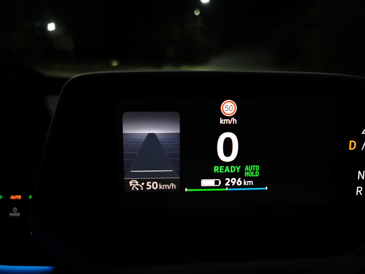

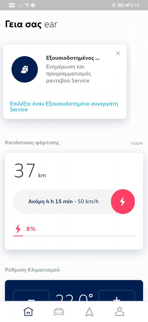

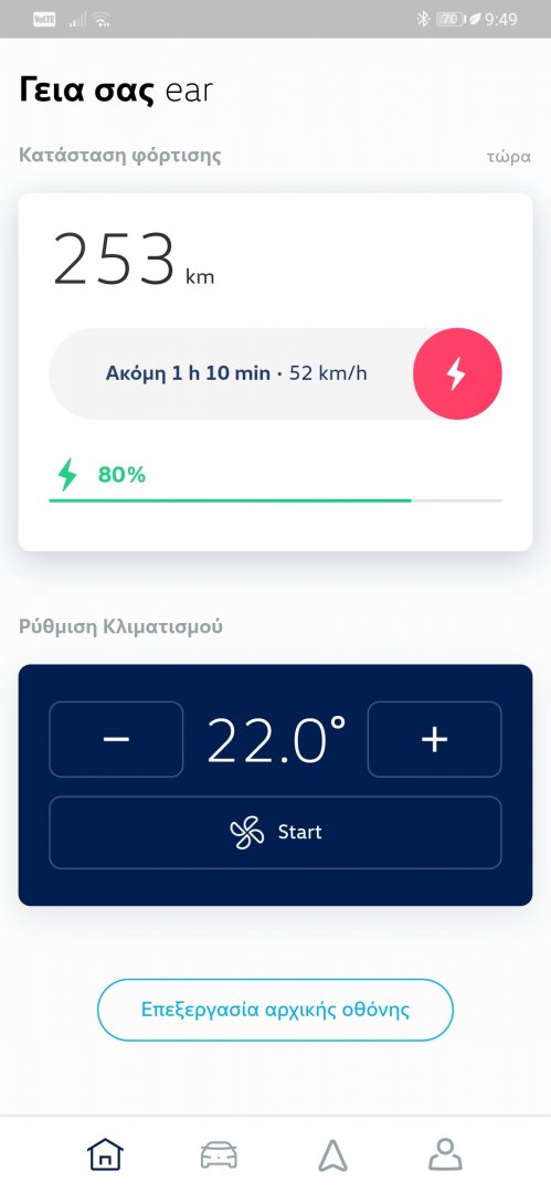

Μπαταρία στο 10% έδειχνε 42χλμ.
(Ένδειξη αυτονομίας 420χλμ)
Στο 8% μπήκε για φόρτιση :
Ενδείξεις από το κινητό σε 80% & 100%:
Μετά έφυγα για Χαλκιδική, οδήγηση κανονική αλλά ήρεμη (πάνω από τα όρια) και μετά από 110χλμ απόστασης, έδειχνε πως έχει ακόμα 300χλμ. (συνολική αυτονομία 410χλμ).

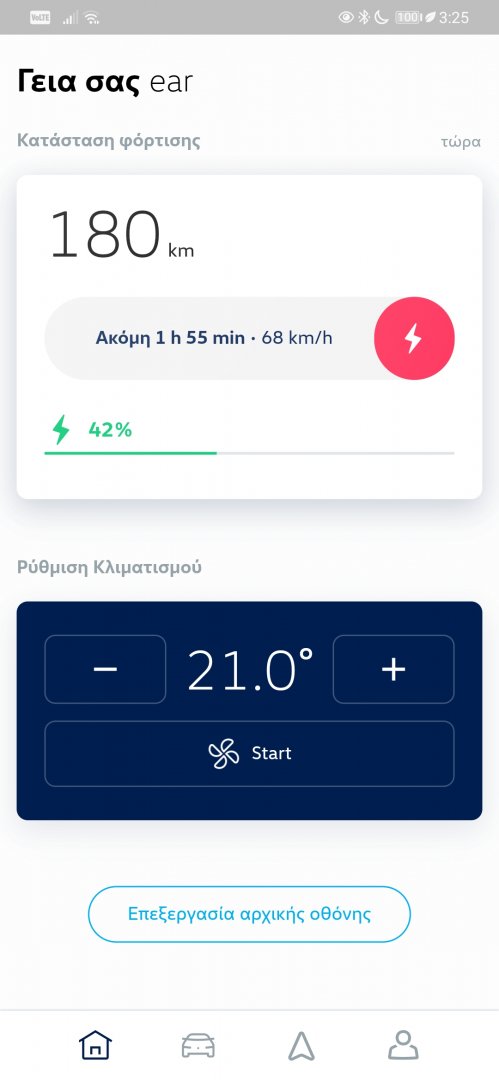

Μετά από 224χλμ επιστροφή στο σπίτι με τη μπαταρία στο 42% και απομένουν ακόμα 180χλμ αυτονομίας, οπότε μπαίνει για φόρτιση:
Η φόρτιση μέχρι το 80% χρειάζεται 2 ώρες από τον οικιακό φορτιστή (11kW).
Συμπεράσματα χρήσης:
1. Το 10% της μπαταρίας είναι ~42χλμ αυτονομίας.
2. Το καθημερινό εύρος 20-80% για να μη φθείρεται η μπαταρία, αντιστοιχεί σε ~250χλμ αυτονομίας (με ~100χλμ "ρεζέρβα") και η φόρτιση του 60% της μπαταρίας με τον οικιακό φορτιστή διαρκεί ~3 ώρες.
