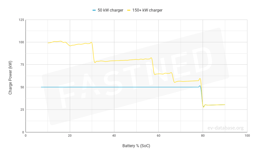

Για Αθήνα-Κατάκολο με το Citroen, θα πρέπει να κάνεις 2 στάσεις σε Κιάτο και Πάτρα όπως είπες, περίπου ένα μισάωρο την κάθε μία, για να πάρεις καμιά 25ριά kWh που θα σε βγάλουν λίγο πάνω από 100χλμ με νορμάλ προς οικονομική οδήγηση.
Αυτό βέβαια προϋποθέτει διάφορα πράγματα:
α) Διαθεσιμότητα του φορτιστή τη στιγμή που θα τον χρειαστείς, αλλιώς η στάση δεν θα είναι μισάωρη.
β) Δυνατότητα του φορτιστή να δώσει όντως 50kW.
γ) Δυνατότητα του αυτοκινήτου να διατηρήσει αυτή την καμπύλη για τη διάρκεια της φόρτισης.
Φαίνεται να το υποστηρίζει πάντως μέχρι το 80%:

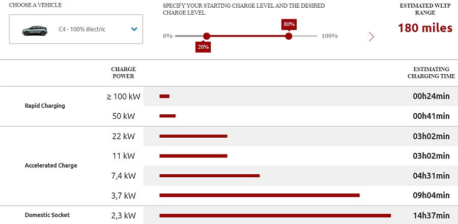

Άραγε γιατί δίνει 41 λεπτά για το 20-80 σε 45άρα μπαταρία; Αυτό σημαίνει ότι θέλει 41 λεπτά για να πάρει 27kWh, δηλαδή ισχύς φόρτισης 39,5kW. Άντε βάλε και κάποιες απώλειες, πες 42. Αλλά γιατί όχι 50;
Η καμπύλη φόρτισης λέει πως υποτίθεται τα σηκώνει τα 50 μέχρι το 80%.

Στην 45-αρα μπαταρία το 20-80% είναι 27kwh και σε 50-αρη θα χρειαζόταν 32,5 λεπτά.
Άμα λέει το μανιουαλ άλλο χρόνο, προφανώς έχει άλλη καμπύλη φορτισης, δε μπορεί να κάνουν λάθος οι κατασκευαστές, τι να πω..

Εδω αποτι βλεπω με το νεο charging curve κρατιεται σταθερο μεχρι το 80%...αρα καλοι θα ειναι σχετικα οι χρονοι φανταζομαι σε ταξιδι με φορτιση σε 50αρι...αρα ετσι οπως το βλεπω θα παιζει σταθερα στα 50?? Αρα 32 λεπτα απο 10% στο 80% ???
Το καταλαβαινω καλα η κατι χανω?
Καλά το κατάλαβες, τα psa είχαν συντηρητική καμπύλη μέχρι τώρα (και το δικό μου ακόμα) , δεν πιάνουν 50 μέχρι τo 80.
Το καλοκαίρι του 2021 ήρθε στην ευρώπη update (πρέπει να γίνει σε αντιπροσωπεία) που κάνει την καμπύλη όπως την δείχνει το fastned.
