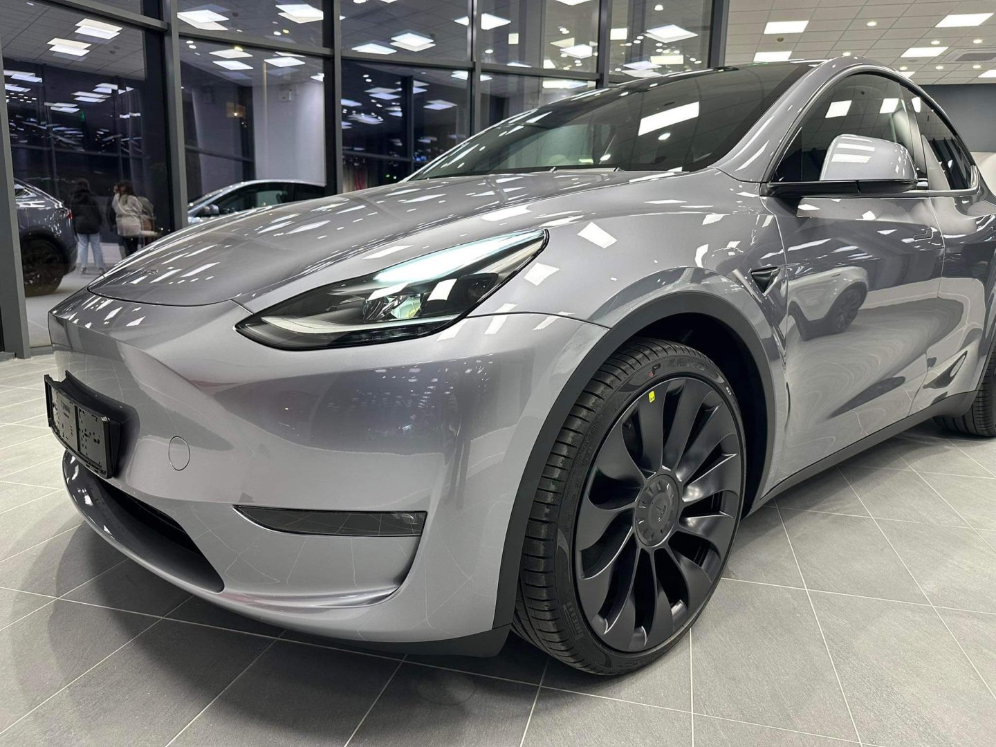

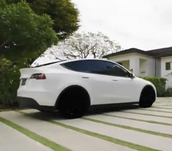

Σε άλλα νέα της ημέρας, το μοντελ Υ έχει άλλο ένα μικρό "λίφτινγκ" εξωτερικά, με νέες λαβές στις πόρτες, λείπουν κάποιες κάμερες, και μικρές αλλαγές στις λαμαρίνες στο πίσω μέρος του αυτοκινήτου, ίσως και μπροστά. Φαίνεται λίγο πιο "αεροδυναμική" η σχεδίαση, δεν ξέρουμε άλλες λεπτομέρειες μέχρι να ανακοινωθούν στοιχεία στα χαρακτηριστικά του αυτοκινήτου.

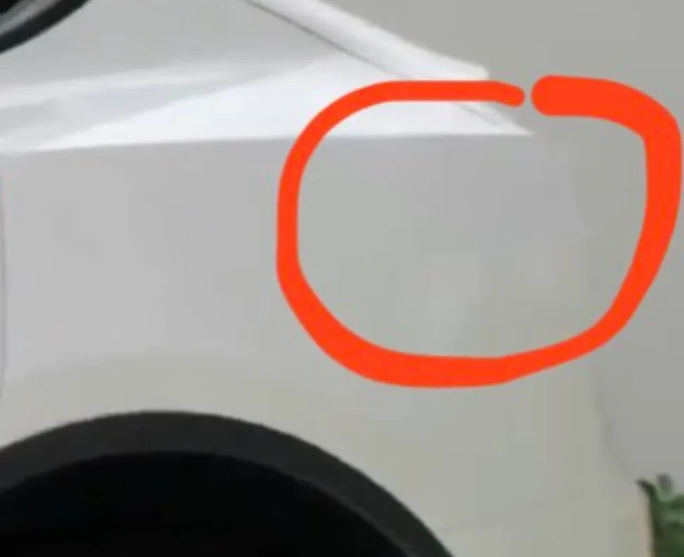

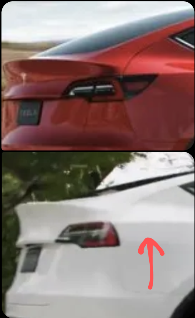

Και μάλλον άλλαξε η θέση της υποδοχής φόρτισης, αφού δεν υπάρχουν πλέον τα πλαϊνά πίσω φώτα:
Και άλλη κλίση της αεροτομής και του προφυλακτήρα.
Πιο αεροδυναμικό στο μάτι.
Με κάποιο τρόπο δεν φαίνονται τα πάνελ γκαπς καθόλου. 😳
Πιο όμορφο έγινε εξωτερικά έτσι.
ΥΓ. Με κάθε επιφύλαξη τα ανωτέρω, είναι απλώς από ένα βίντεο που κυκλοφόρησε.

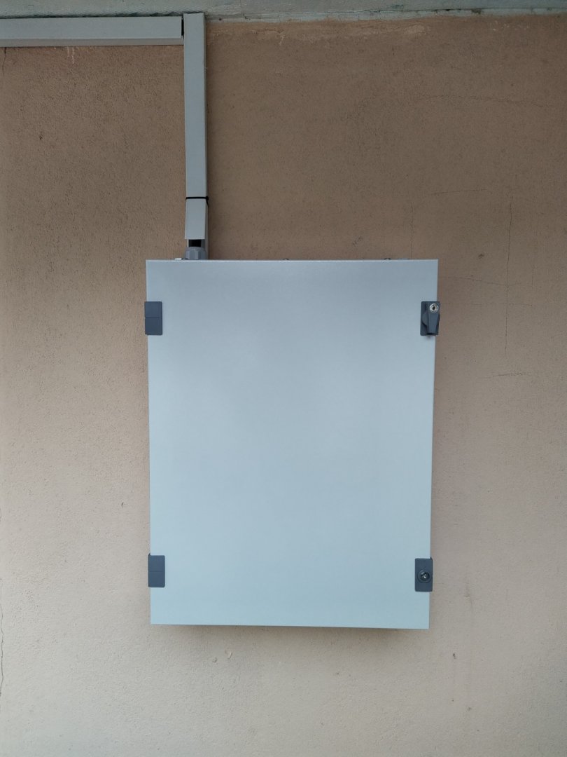

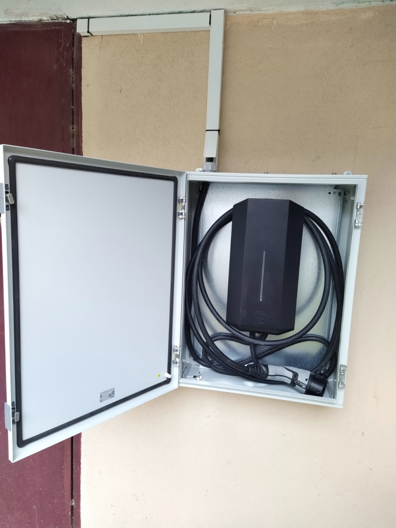

Λοιπόν. κάτι προσωπικό, στα πλαίσια πάντα του θέματος.
Η μάχη στο πεδίο της μορφής ενέργειας για την κίνηση των τροχοφόρων και μη οχημάτων είναι σκληρή και αμφίρροπη. Θερμικά, EV, υδρογόνο, τι θα επικρατήσει τελικά;
Μήπως Βιμπράνιο ή Κρυπτονίτης;;; :biggrin:
Δια παν ενδεχόμενον και καλύπτοντας τον π@πΟ μου, έλαβα τα μέτρα μου. Ιδού:
Και:
Το νήμα κοντεύει τις 500 σελίδες τα τελευταία 6-7 χρόνια. Ελπίζω μέχρι τις 1000 να κατασταλάξουμε κάπου και να δούμε που πάει το πράγμα...
Μέχρι τότε @costas EAR @Dimifoot ελάτε ρε να μου ρυθμίσετε τα στέρεα. ΤΖΑΜΠΑ φόρτιση και φαΐ λέμε!
