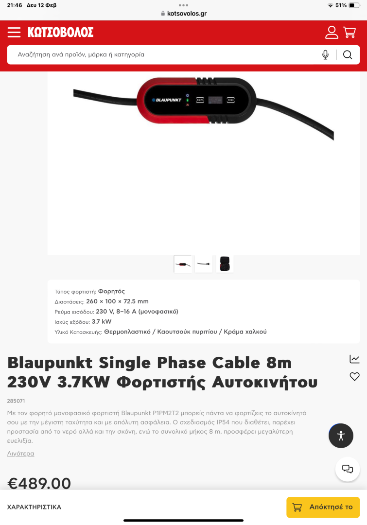

Βρήκα αυτον το φορτιστή έχω και μια δωροεπιταγή από τον Κωτσόβολο 350 € και θα πάρω αυτόν
Έχει και 8 m καλώδιο βολεύει μια χαρά

Ακριβός για σούκο.
Στα ίδια λεφτά παίρνεις type2 φορτιστή που αξίζει και το τελευταίο του ευρώ, τον go-e gemini.
Δεν έχω τριφασικό ρεύμα
Στην ουσία σαν να σκίζεις τη δωροεπιταγή των 350 ευρώ εγώ το βλέπω.

Για μονοφασικό είναι το συγκεκριμένο μοντέλο go-e, κι εγώ go-e έχω.
Τον ρυθμίζεις στα 16Α από το app του και τελειώνεις.
Αν είναι να δώσεις 500 ευρώ, σίγουρα καλύτερα αυτόν. Τον έχεις και για τώρα και για πάντα.
