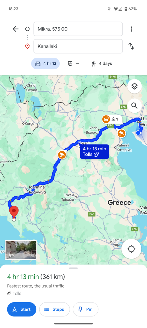

Το Θεσσαλονίκη - Γιάννενα είναι όντως 260χλμ, 3 ώρες οδήγησης:
Αλλά επειδή έχει τις γνωστές ανηφόρες σε Γρεβενά, Μέτσοβο, κλπ, κι επειδή εμπεριέχει σημαντικά τμήματα δρόμου με επιτρεπτό όριο ταχύτητας 130χλμ/Ω (το μεγάλο κομμάτι του δρόμου για Βέροια, και μεγάλη διαδρομή πριν και μετά την Κοζάνη) θα χρειαστεί στάση φόρτισης για τα περισσότερα EV (εκτός Τέσλα).
Με το Τέσλα κάνω ανετως, και χωρίς να κόβω ταχύτητα για οικονομία, αρκετά μεγαλύτερη διαδρομή, πάνω από 4 ώρες οδήγησης:
Κι ας έχει ανηφόρες κι ότι θέλει.

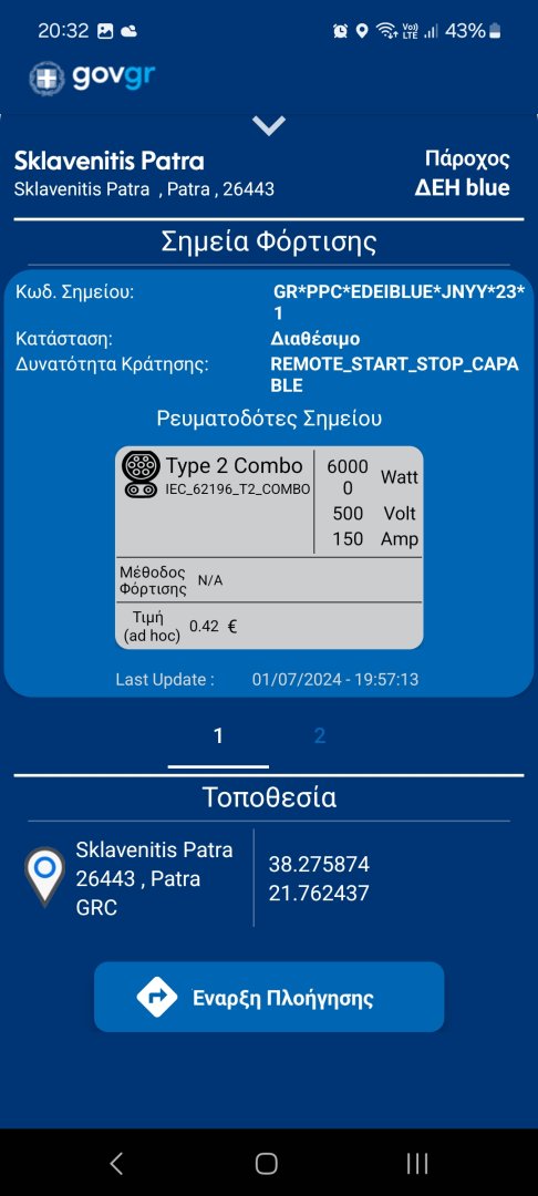

Δεν υπάρχει χρέωση 0.90€/kWh στην Ελλάδα. Ούτε στην Αγγλία δεν υπάρχει τέτοια χρέωση που είναι πανάκριβη.
Στα καταστήματα Σκλαβενίτης που είδα έχει 300άριδες στα 0.53€/kWh, και 60άριδες με 0.42€/kWh. Από την άλλη, αν το όχημα δεν υποστηρίζει 300αρι δεν υπάρχει λόγος να πας σε 300αρι αν βρεις άλλον μικρότερο που να ταιριάζει με την ταχύτητα φόρτισης του οχήματος.
Τέλος, οι 22άριδες είναι πάρα πολλοί σε όλη την Ελλάδα. Οπότε είναι σοφό θα έλεγα να επιλέγονται οχήματα με τέτοια δυνατότητα. Το παρατάς σε έναν 22άρι για λίγες ώρες και πας να κάνεις τις δουλειές σου.

Οι 300άρηδες ΔΕΗ Blue (ΙΚΕΑ της Λάρισας) χρεώνουν 0,59€/kWh και νομίζω ότι είναι οι ακριβότεροι σε χρέωση.
Οι Incharge χρεώνουν από 0,42 έως 0,53€.
Οι Chargespot (ΣΕΑ Αλμυρού) χρεώνουν επίσης 0,53€.
0,90€/kWh δεν υπάρχουν ΠΟΥΘΕΝΑ στην Ελλάδα.
