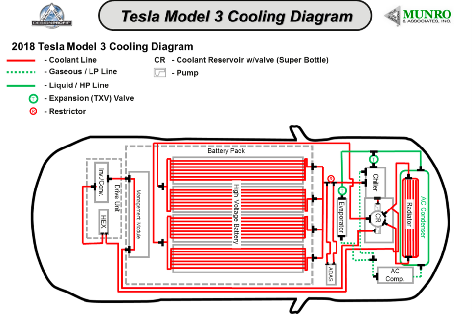

έχει λάθη το διάγραμμα, αλλά εδώ φαίνεται πως μια λειτουργία του συμπιεστή μπορείς να έχεις πολλαπλή χρήση ζεστού και κρύου , ενώ πρακτικά δεν έχει α/θ για την καμπίνα αφού αυτή παίρνει νερό από τις θερμές μπαταρίες, των οποίων η ρύθμιση της θερμοκρασίας γίνεται μόνο με ψύξη και όχι με θέρμανση από το σύστημα.
δεν είναι αυτό που λέει ο Κώστας , αλλα΄μάλλον ισχύει για το παλιότερο μοντέλο του 18

όχι στο διάγραμμα που βλέπουμε όμως. επίσης στις θερμοκρασίες που λες δεν δουλεύει αποδοτικά η α/θ (αν δουλέψει) γιατί το -40 είναι πολύ χαμηλό για να τον εξατμιστή (πρέπει να πάει η θερμοκρασία τους ψυκτικού στους -50 για να γίνει δουλειά) σε αυτές τις συνθήκες μάλλον (σίγουρα) καις ρεύμα από τις μπαταρίες για να ζεστάνεις τα νερά
Ναι, είναι μόνον ψύξης αυτό το διάγραμμα.

Δείχνει ένα ψυκτικό κύκλωμα που έχει 2 εξατμιστές (ψυκτικά στοιχεία), ένα αερόψυκτο (evaporator) και ένα υγρόψυκτο (chiller).
Από τον αερόψυκτο ψύχει την καμπίνα περνώντας τον αέρα της καμπίνας από αυτόν τον εναλλάκτη.
Από το υγρόψυκτο ψύχει το υγρό που κρυώνει την μπαταρία και το ADAS (οτιειναιαυτο).
Η καμπίνα μπορεί να ζεσταθεί περνώντας τον αέρα από το AC condenser όποτε απαιτείται θέρμανση αντί ψύξης.
Φαίνεται ότι έχει (μάλλον) τη δυνατότητα μέσω ενός δεύτερου εναλλάκτη αέρα/αέρα (Radiator) κοντά στον συμπυκνωτή (condenser) του ψυκτικού κυκλώματος να θερμαίνει το υγρό του κυκλώματος που θα θερμάνει (; ) το inverter/converter και το HEX (οτιειναιαυτο).
Στην καλύτερη περίπτωση θα μπορεί να βγάζει off το chiller και να μην ψύχει το ζεστό υγρό από το συλλέκτη (CR) και να το στέλνει στις μπαταρίες όταν χρειάζεται να τις ζεστάνει και όχι να τις ψύξει (είμαι άσχετος για το τι χρειάζονται οι μπαταρίες, αν θέλουν μόνο ψύξη ή και θέρμανση κάποιες φορές). Πιθανότατα θα μπορεί να κάνει bypass τελείως το CR (ως δοχείο ανάμιξης) και να στέλνει κατευθείαν στο chiller το υγρό να ψυχθεί. Ή μπορεί να κάνει και κάποια μίξη (λίγο από QR και λίγο απευθείας από επιστροφή μπαταρίας) για επίτευξη τη βέλτιστης επιθυμητής θερμοκρασίας.
Ως εδώ δεν βλέπω κάποιο ιδιαίτερο βαθμό sophistication, δεν βλέπω δλδ κάτι πρωτόγνωρο. Δεν μπορώ να καταλάβω τι είναι αυτό που δεν μπορούν να το κάνουν και σε άλλες εταιρείες. Ακόμα και 10 βαλβίδες ανάμιξης να έχει το κύκλωμα δεν είναι αυτά πράγματα που το 2024 δεν μπορεί να στήσει μια ομάδα μηχανικών. Anyway δεν το έχω ψάξει σε βάθος οπότε μπορεί να υπάρχουν πράγματα που δεν φαίνονται σε ένα απλό διάγραμμα όπως το παραπάνω.
