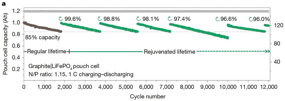

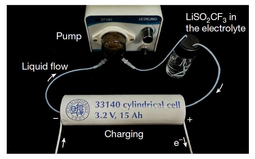

Επιστήμονες πανεπιστημίου στην Κίνα ανακάλυψαν τρόπο επέκτασης της ζωής μιας μπαταρίας, και μάλιστα κατά πολύ παραπάνω από το αναμενόμενο. Αν μιλάμε για 10Χ τελείωσε ο χαβαλές. Και 5Χ να είναι το ίδιο κάνει. Το μεγαλύτερο αντίκτυπο θα τον έχει η βιομηχανία αποθήκευσης ενέργειας από ΑΠΕ.
Επειδή δεν δώσαμε μεγάλη σημασία, και καθώς πρόκειται για επανάσταση στην αποθήκευση ενέργειας, πάμε άλλη μια.
Στο περιοδικό Nature δημοσιεύτηκε αυτό.
Γιατί είναι επανάσταση στην αποθήκευση ενέργειας; Αν το φέρουμε σε όρους ηλεκτροκίνησης, μια μπαταρία 40kWh θα βγάζει άνετα 4.000.000χλμ. Μια 60kWh πάνω από 5.000.000χλμ. Μια 80kWh πάνω από 6.000.000χλμ, και θα έχουν πολύ ζωή ακόμη μπροστά τους. Ε; Πως είπατε; Ναι αυτό. Γιατί λέω άνετα; Επειδή μετά από 12.000 κύκλους φόρτισης η μπαταρία είχε SoH 96%. Για να πέσει κάτω από 85% SoH λογικά θα πρέπει να ξεπεράσει τους 50.000 κύκλους φόρτισης. 50.000 κύκλοι σε μια μπαταρία 60kWh σημαίνει 20.000.000χλμ. Δεν συζητάμε καν τι σημαίνει αυτό στην αποθήκευση ενέργειας από ΑΠΕ. Μη κάνετε υπολογισμούς θα ζαλιστείτε.
Επιστήμονες από το κρατικό πανεπιστήμιο Fudan στην Shanghai ανακάλυψαν πως να επαναφέρουν την μπαταρία στο αρχικό της SoH. Υπάρχει ελάχιστη μείωση χωρητικότητας αλλά λέω "αρχικό SoH" καθώς το degradation είναι ανάξιο λόγου. 96% SoH μετά από 11.818 κύκλους φόρτισης, για την ακρίβεια. Με την βοήθεια ΑΙ οι επιστήμονες ανακάλυψαν μια χημική ουσία (LiSO2CF3) η οποία όταν εγχηθεί στον ηλεκτρολύτη αναγεννά την μπαταρία σε ποσοστό σχεδόν 100%.
Αν και οι επιστήμονες λένε πως αυτό μπορεί να γίνει και στις υπάρχουσες μπαταρίες, αυτό θα απαιτεί εξειδίκευση, και δεν είναι καθόλου απίθανο στο μέλλον να δούμε και τέτοιες λύσεις σε παλιές μπαταρίες.
Θεωρώ πως αν οι επόμενες μπαταρίες σχεδιαστούν με τέτοιο τρόπο ώστε να γίνεται έγχυση κατευθείαν, μέσω ειδικού δικτύου (σωληνώσεων) που θα έχουν πρόσβαση σε κάθε κελί της μπαταρίας χωρίς να την κάνουν βίδες, η ταφόπλακα που θα πέσει στα θερμικά σύνολα θα έρχεται με ταχύτητες κομήτη.
Υγ: έχουμε να δούμε πολλά ακόμα όσο αφορά τις μπαταρίες. Η έρευνα σε συνδυασμό με ΑΙ θα μας αφήνει λ@λ@κες συχνά.

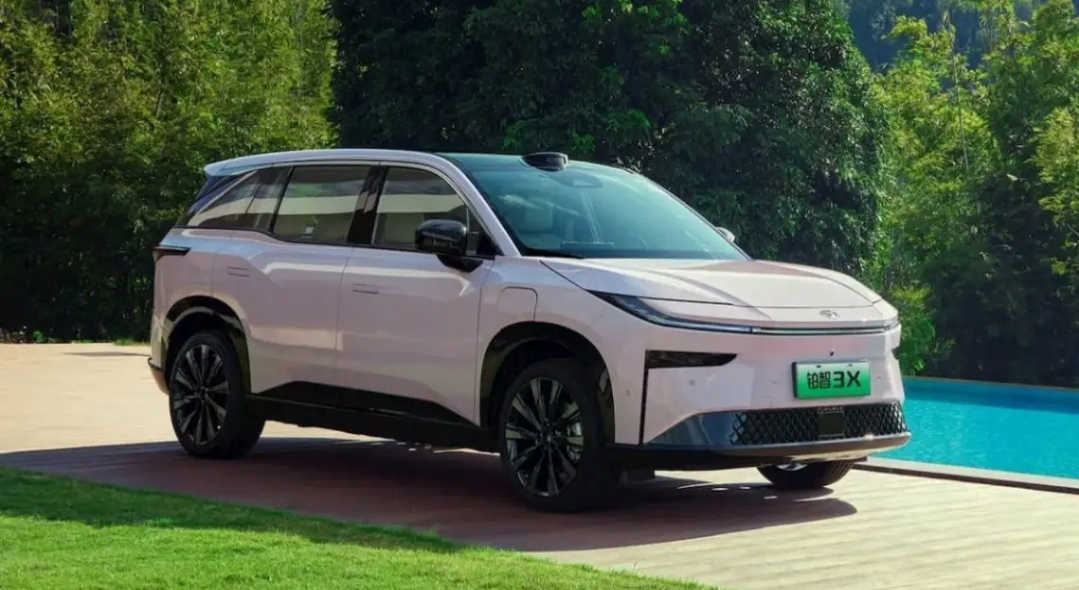

Και η ΤΟΥΟΤΑ στον πόλεμο τιμών στην Κίνα, προσφέροντας το ολοκαίνουργιο bZ3X με LFP 50kWh στα 13.500€. Το όχημα είναι προϊόν κοινοπραξίας με την κρατική GAC Motors. Υπάρχει και η έκδοση με το smart driving της NVIDIA στα 18.500€, ενώ η Long Range με μπαταρία LFP 68kWh φτάνει στα 20.000€. Διαστάσεις 4.6m x 1.875m πλάτος x 1.645m ύψος. Κάνουν λόγο για πάνω από 10.000 παραγγελίες τις πρώτες ώρες διάθεσης.
