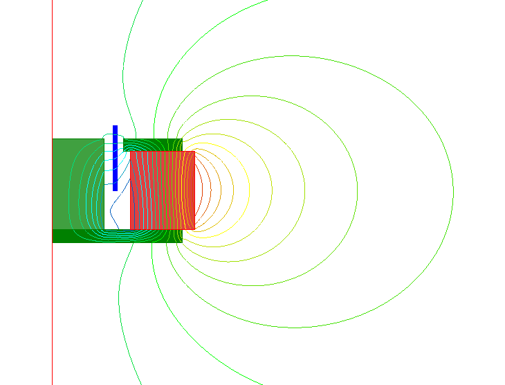

Kάθε ηλεκτροδυναμικό μεγάφωνο είναι κατ' ουσίαν ένας ηλεκτροκινητήρας. Αποτελείται από έναν μόνιμο μαγνήτη σε σχήμα κυλίνδρου (το κόκκινο μπλοκ στο παραπάνω σχήμα είναι μία τομή αυτού του κυλίνδρου), του οποίου το μαγνητικό πεδίο τροποπείται από "οπλισμό" φτιαγμένο από "μαλακό" σίδηρο (τα πράσινα μπλοκ στο παραπάνω σχήμα), έτσι ώστε να δημιουργείται ένα "μαγνητικό διάκενο" (=gap) δακτυλιοειδούς σχήματος, μέσα στο οποίο οι γραμμές του μαγνητικού πεδίου κείνται ακτινικά. Το μαγνητικό πεδίο συμβολίζεται από το διάνυσμα
, το οποίο παραδοσιακά ονομάζεται "πυκνότητα της μαγνητικής ροής" και μετριέται σε μονάδες Tesla.

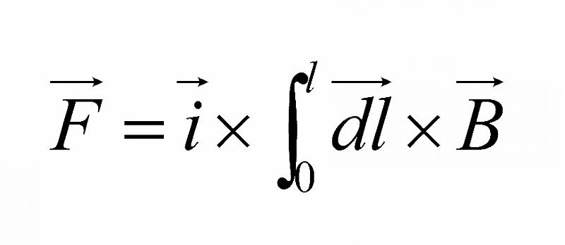

Η δύναμη Lorentz δεν ασκείται μόνο σε ελεύθερα κινούμενα φορτία, αλλά και σε αγωγούς που διαρρέονται από ρεύμα. Το ίδιο ισχύει και για το πηνίο φωνής:
Στην περίπτωση αυτή μάλιστα, επειδή το μαγνητικό πεδίο είναι "ακτινικό", οι γραμμές του τέμνουν πάντα τις σπείρες του πηνίου φωνής σε ορθή γωνία. Έτσι, σε κάθε στοιχειώδες, οιονεί ευθύγραμμο, τμήμα dl του πηνίου, ασκείται στοιχειώδης δύναμη Lorentz dF=BχIχdl (πάλι εξωτερικό γινόμενο), όπου Ι η ένταση του ηλεκτρικού ρεύματος που διαρρέει το πηνίο φωνής και Β το μέτρο του μαγνητικού πεδίου στη γειτονιά του dl.
Για να βρούμε τη συνολική δύναμη Lorentz που ασκείται στο πηνίο φωνής, αρκεί να ολοκληρώσουμε την εξίσωση αυτή για όλο το μήκος του πηνίου φωνής που τέμνει γραμμές του μαγνητικού πεδίου:

Αν (και αυτό είναι ένα πολύ σημαντικό "αν") το μαγνητικό πεδίο είναι παντού ομοιογενές:
πράγμα που συμβατικά παριστάνεται από μαγνητικές γραμμές παράλληλες και σε ίση απόσταση, όπως στο παραπάνω σχήμα, τότε μόνο το παραπάνω ολοκλήρωμα μπορεί να απλοποιηθεί στη μορφή:
F=Bli, δηλαδή η δύναμη Lorentz που ασκείται στο πηνίο φωνής είναι ανάλογη του ρεύματος i που το διαρρέει, και ο συντελεστής αυτής της αναλογίας είναι το μέγεθος Bl.
