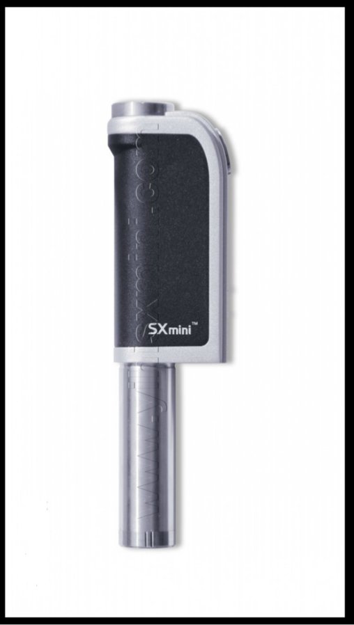

Παρακάτω είναι ένα link στο datasheet του SX350J:
http://www.yihiecigar.com/products_info/YiHiEcigar-SX350J-293407.html
Γιατί δεν έχουν συμπεριλάβει USB charging σε Dual battery mode?
Δεν έχει σχέση με τα ampers, μια χαρά φορτίζονται 2 μπαταρίες που είναι σε σειρά με 0,5 Α. Αλλά σε τάση 8,4 V, όχι σε 4,2 που δίνει η USB.
H YiHi, ξέρει ότι είναι πολύ επικίνδυνη η παράλληλη φόρτιση, και γι αυτό την αποφεύγει.
