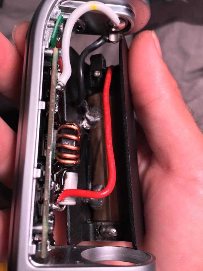

Είναι σε παράλληλη διάταξη Γιάννη
1)Το τσιπ δεν δέχεται πάνω από 4,3 βολτ
2)Δεν υπάρχει σύρμα που να ενώνει τους κάτω πόλους για σειριακή διάταξη .Τα - ενώνονται στο σώμα του μηχανήματος ομοίως και η γη του 510 και το τσιπ Common ground για όλα .Τσεκαρισμένο αυτό από e-kapnisma
3) Οι τάπες των μπαταριών δεν έχουν διαφορετική σήμανση .

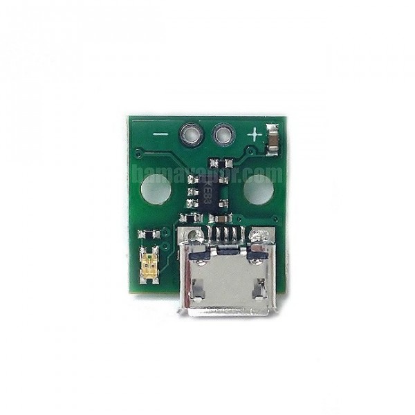

Σε παράλληλη σύνδεση είναι, που φαίνεται (φωτό) ότι χρησιμοποιούν τον standard φορτιστή των 500mA της VS ψάχνω να βρώ. Μήπως στα καινούργια versions της VF, χρησιμοποιούν ανεξάρτητη φόρτιση για κάθε μπαταρία?

Ένας σωστός ενσωματωμένος φορτιστής για ανεξάρτητη φόρτιση των 2 παράλληλων μπαταριών, θα ήταν κυκλωματικά αντίστοιχος των ξεχωριστών εξωτερικών φορτιστών + τα απαραίτητα διακοπτικά στοιχεία (τρανζίστορ ισχύος) για την μεταγωγή από φόρτιση σε κανονική λειτουργία (με αντοχή τουλάχιστον στα ρεύματα των μπαταριών ~ 25-30 Α). Αν μάλιστα ήταν αρκετά "έξυπνος", θα μπορούσε να συγκρίνει τα χαρακτηριστικά των μπαταριών, και να βγάζει σφάλμα αν μία από τις 2 είναι προβληματική.
Με 1,2 σχεδίασα τις μπαταρίες.
