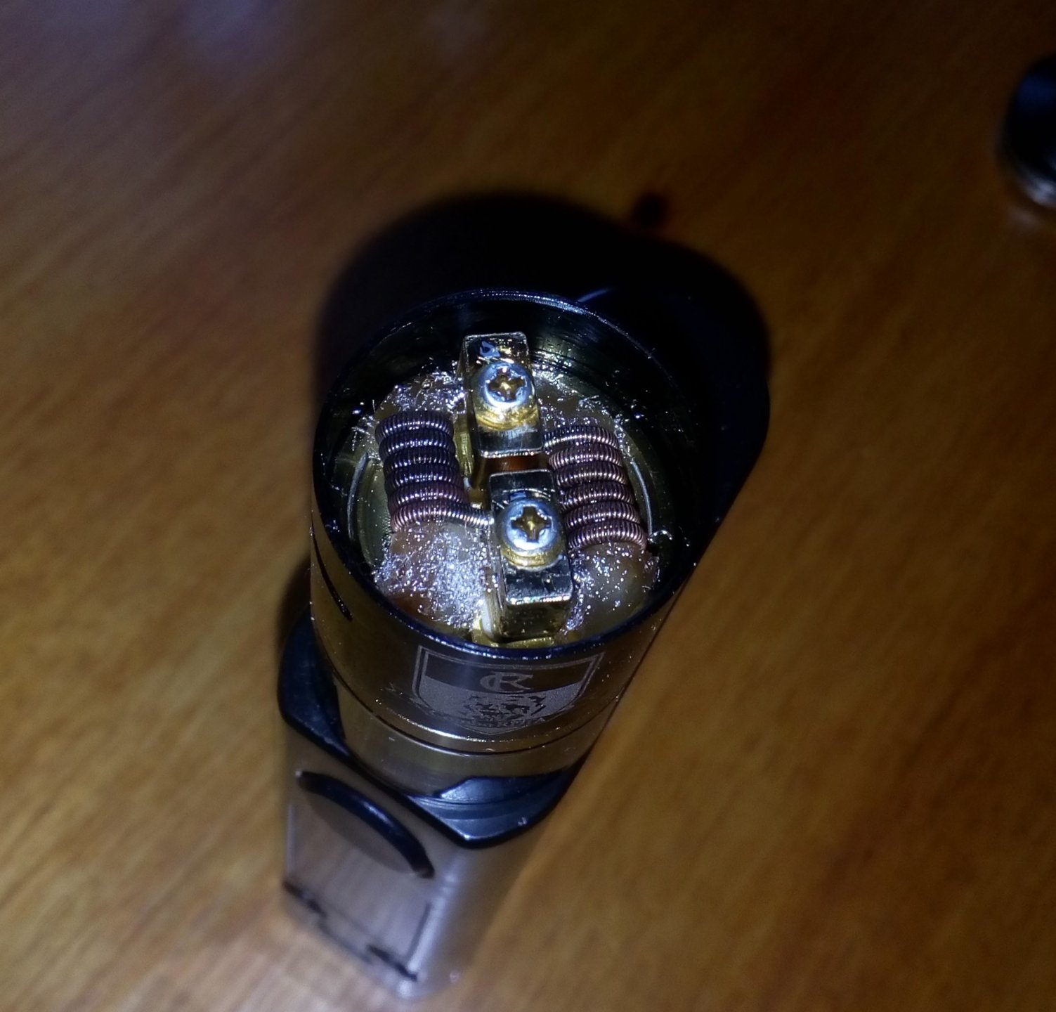

geekvape fused clapton 26*2 /32 SS316....
Δεν μου αρεσει ....δοκιμή ηταν ,θα αλλάξω σε κατι πάνω από 0,25 Ω
Μάνο, δοκίμασε να δώσεις μια κλίση στα πηνία, ώστε να ακολουθούν το κυκλικό σχήμα του καπακιού και να είναι όλο το πηνίο δίπλα στην παροχή αέρα, όπως έκανα εδώ:
Κι άσε το άνοιγμα εισαγωγής αέρα τόσο ανοιχτό, ώστε να βλέπει ίσα ίσα την αντίσταση, ίσως και μισή-μία σπείρα να μη φαίνεται στις άκρες.
Έχει καλή διαφορά. ;)
60.172
146.734
Επίσης, στη φωτογραφία σου, η μία αντίσταση φαίνεται να είναι χαμηλά. Σήκωσέ τες και τις δύο στην ευθεία με τις βίδες του ντεκ, ώστε ο αέρας να εισέρχεται στο κάτω μέρος των αντιστάσεων, κι όχι από πάνω τους.
Λεν ότι οι είσοδοι αέρα από τα πλάγια της αντίστασης βγάζουν λιγότερο άρωμα από ότι αν η είσοδος αέρα είναι από κάτω, και οι δικές μου δοκιμές συμφωνούν με αυτή την κατεύθυνση. Οπότε, σήκωσα λίγο τις αντιστάσεις και η είσοδος αέρα βρίσκεται οριακά στο κάτω μέρος της αντίστασης, οπότε λογικά το ρεύμα αέρα κατά την εισπνοή "αγκαλιάζει" όλη την αντίσταση. Τίγκα στο άρωμα είναι το ρημάδι, δουλεύει ωραία..

Το δικο μου στησιμο ειναι τελείως διαφορετικό ..
1) τα πηνία ειναι πολύ κοντα στο κεντρο
2) ειναι πάνω από την εισοδο αέρα ,δουλευει σαν να έχει παροχή αέρα από κάτω > ζεστό τραβηγμα
3) εχω λιγότερες σπειρες >χαμηλότερα Ω > περισσότερα βατ για να πάρει μπρός και μεγαλύτερος χρόνος προθέρμανσης
Μόλις αδειάσει θα τα αλλάξω .Τα τριψήφια βατ μου φέρνουν πονο κεφαλο :whistling:
Υγ Κώστα , στα πόσα βατ δουλεύεις αυτο το στησιμο ?και ποσα Ω εισαι ?
60.172
146.734
0.34 ωμ είναι το τύλιγμα που βλέπεις.
Δουλεύει (για δυνατό τράβηγμα με κρύα τζούρα) μια χαρά στα 4,5βολτ, στα 60 βατ.
Στα 50 βατ δουλεύει κανονικά, στα 4,12 βολτ, με νορμάλ τράβηγμα τζουρας, χλιαρό προς κρύο ατμισμα.
Στα 40 βατ δουλεύει επίσης όμορφα, στα 3,7 βολτ, με χαλαρό τράβηγμα τζουρας, απλώς θέλει όταν είναι κρύο λίγο προθέρμανση πριν αρχίσεις τζούρα, χωρίς να υπολείπεται σε άρωμα ή παραγωγή ατμού.
Συνήθως 55-60 βατ το δουλεύω. Προφανώς πάει και πολύ πιο πάνω, αλλά δε το δοκίμασα πολύ, μερικές μόνο τζούρες πήρα μέχρι τα 120 βατ. Έφτιαξα μεγάλου μεγέθους πηνία, που κει πάνω βγάζουν νέφος να μη σε βλέπει άνθρωπος! :p:D:D

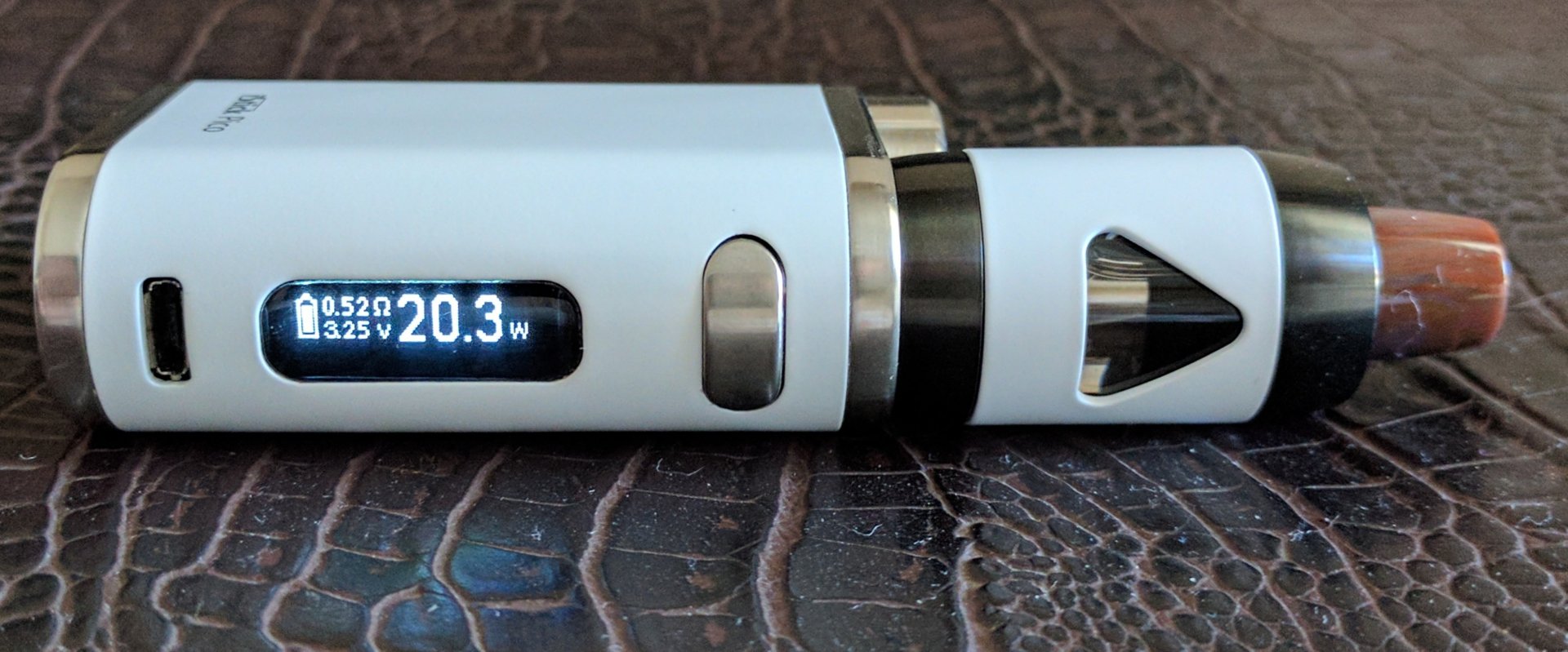

Τελικά το iJoy ELF: (βγαίνει σε 4 χρώματα)
Παίρνει πλήθος από αντιστάσεις:
Προφανώς τις 0,5 και 0,7 ωμ από iJoy:
και δοκίμασα και μπαίνουν κανονικά οι αντιστάσεις του Nautilus (1 kai 2 μάλλον είναι ίδιες), δηλαδή πήρα τις 1,8 και 1,6 ωμ από Nautilus, και επίσης μπαίνει κανονικά και η Aspire Clapton 1.8 ωμ, (Triton & mini), πήρα και μια τέτοια, που φαίνεται να έχει μεγαλύτερης διαμέτρου πηνίο.
Μόνο τις βίδωσα, δεν έκανα τεστ ντραιβ ατμίσματος.
Οπότε, η συλλογή μπορεί να συμπεριλάβει και τις εξής:
Aspire Nautilus BVC Coil 0.7ohm
Aspire με Kanthal Σύρμα στα 1.2ohm
Ni200 0.15ohm από Aspire Triton Mini και Aspire Nautilus και Aspire Mini Nautilus.
Aspire Mini Nautilus (BVC) coils by Eigate
