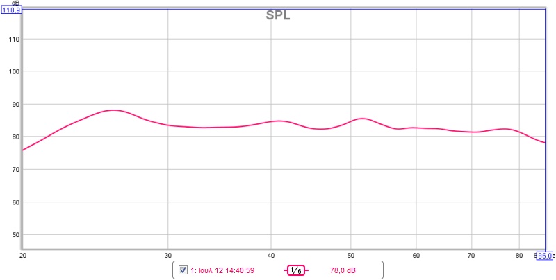

Τα άκουσε. Η αλήθεια είναι, και σας το λέω τόσο καιρό αλλά με κοροϊδεύετε, πως τα δυο είναι οριακά για reference levels. :p
αει μ@ρη που θες κιαλλο :p
δεν σου φτανει που παιζεις χωρις καθολου ισοσταθμιση στα sub !!!!:dance:
...και ετσι..
