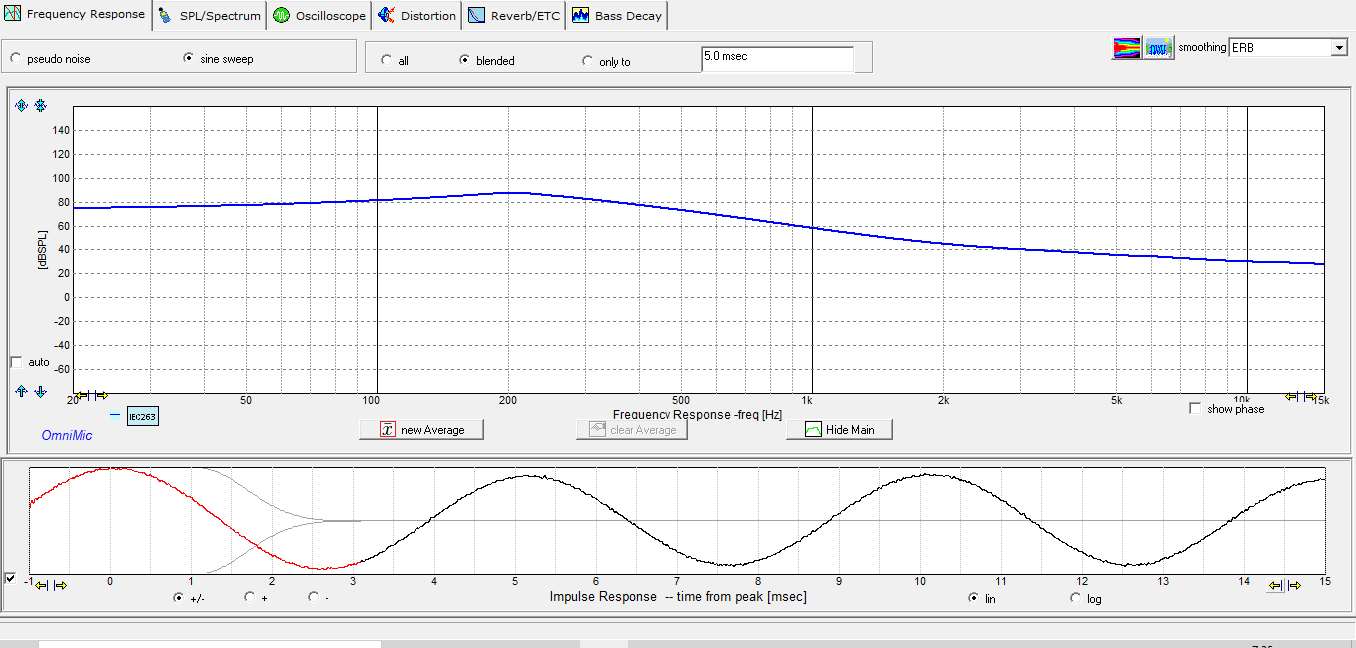

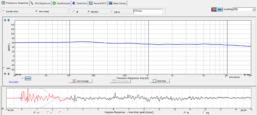

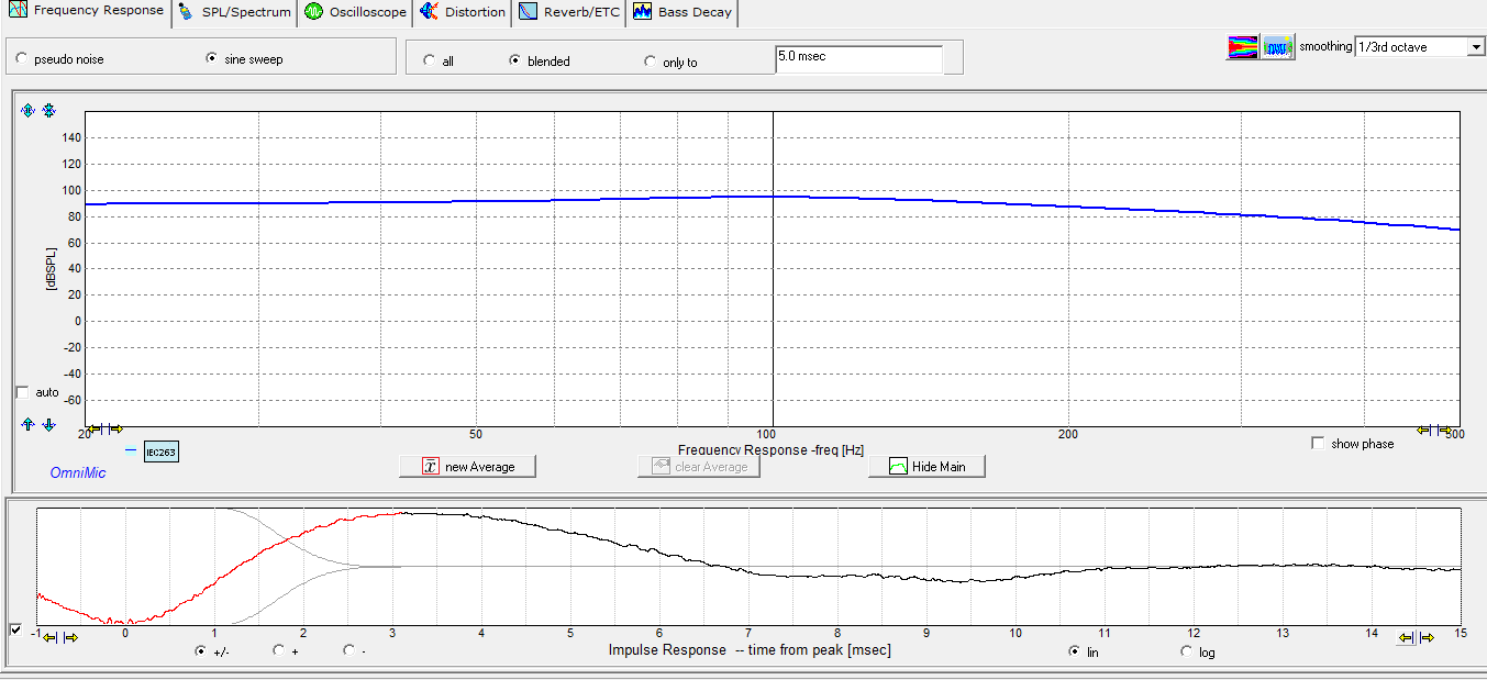

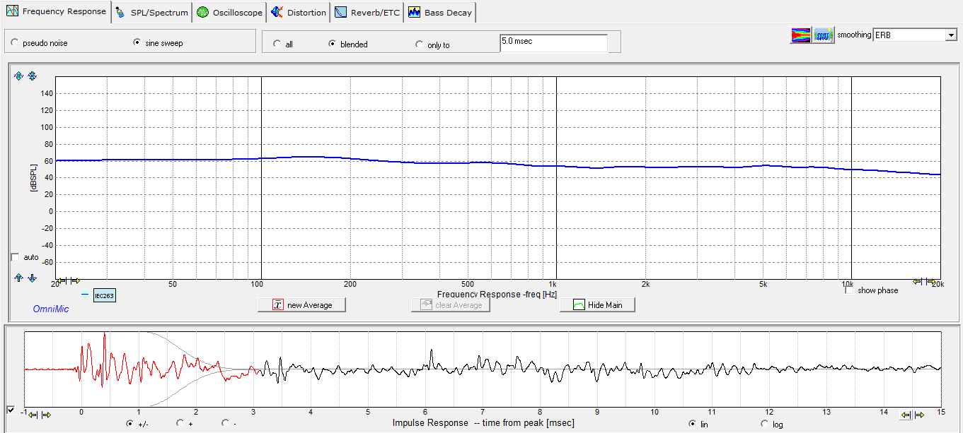

Η κλίμακα των 20 dB ανά διαβάθμιση στον κατακόρυφο άξονα στα γραφήματα, δεν βοηθάει στο να γίνουν αντιληπτά τα στοιχεία που θα έπρεπε. Παρουσιάστε πάλι τα γραφήματα ανά 5 dB.
Γενικά ο συγκεκριμένος τρόπος απεικόνισης είναι ο πλέον ωραιοποιημένος.
Η οθόνη επίσης καταλαμβάνεται από 240 db αντί των συνηθισμένων 50.
Κατανοητό. Θα επανέλθω σύντομα με αναλυτικότερη απεικόνιση.
Από 140dB ! ;)

Η τελευταία αναγραφόμενη τιμή είναι τα -60 db. Οπότε η τελευταία γραμμή αντιστοιχεί στα -80 db.
Ομοίως προς τα επάνω η τελευταία αναγραφόμενη τιμή είναι τα 140 db, άρα το από πάνω όριο τα 160.
-80 έως 160 μας δίνει σύνολο απεικόνισης 240 db.
