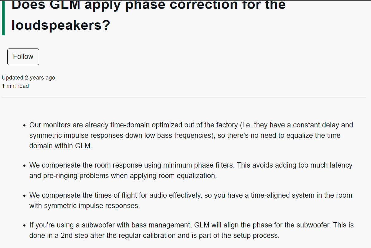

τι καλυτερο θα εκανε ενας εξωτερικος επεξεργαστης με dirac σε genelec με sub?
Για να το λέει η εταιρεία ενδεχομένως έτσι είναι.
Τα ηχεία διαβάζω ότι φεύγουν ρυθμισμένα απο το εργοστάσιο ώστε να βελτιωθούν τα όποια ενδογενή θέματα των μεγαφώνων και του ηχείου γενικότερα.
Η ρύθμιση για την ενταξή του ηχείου στο δικό μας χώρο πρέπει να γίνει με άλλα εργαλεία SW , μικρόφωνα κλπ
Η καθε προσθετη παρέμβαση μόνο κακό τους κάνει.
Τα ηχεία διαβάζω ότι φεύγουν ρυθμισμένα απο το εργοστάσιο για να βελτιωθούν τα ενδογενή θέματα των μεγαφώνων και του ηχείου γενικότερα.
Η ρύθμιση για την ενταξή του ηχείου στο δικό χώρο πρέπει να γίνει με άλλα εργαλεία SW , μικρόφωνα κλπ
To θεμα ειναι οτι λεει οτι ειναι ευθυγραμμισμενα χρονικα απο το εργαστασιο (οπως ολα τα ηχεια) , η μονη χρονικη ευθυγραμμιση που κανει αφορα τα sub με τα mains (αυτη και μονο η χρονικη ευθυγραμμιση εχει νοημα) και το glm κανει room correction δηλαδη εφαρμοζει καποια φιλτρα συχνοτικα. Αρα δε χρειαζεται το dirac. Δεν μπορει το dirac να ξερει καλυτερα τα genelec απο την ιδια την genelec και πως αυτα πρεπει να διορθωθουν στο χωρο.
Το θέμα δεν είναι τι ξέρει το Dirac για τα Genelec, αλλά τι αλγόριθμος διόρθωσης χρησιμοποιούνται για ισοσταθμιση χώρου, κυρίως κάτω από την ζώνη του σρόεντερ.

Δεν ειπα οτι διορθωνει το ηχειο.
Η μετρηση δε γινεται με το μικροφωνο κολλημενο στο ηχειο αλλα στη θεση ακροασης.
Λοιπον δεν διευκρινιζει αν εφαρμοζει peq filters η και fir filters το glm. Τελος παντων για να μη τα μπλεκουμε. Εγω ξεκινησα αυτο το θεμα για να πω οτι το neumann το genelec και το dd διορθωθηκαν για το χωρο του τυπου που τα παρουσιασε, οποτε υποστηριζω οτι πανω κατω εμειναν οι διαφορες τους ως ηχεια. Απλως ξεφυγε το θεμα για τα σοφτγουερ τωρα... Επισης ειμαι υπερ του dirac και οταν βαλω sub θα το προτιμησω.
