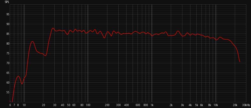

Revel F208 @ 2.58m σε εντελώς αφρόντιστο και σχετικά άδειο χώρο, Trinnov flat target curve

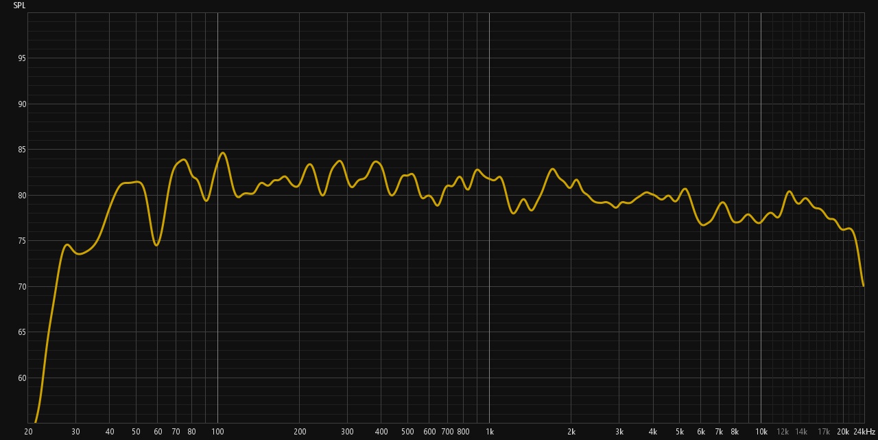

Στον ίδιο χώρο, άλλη απόσταση και τοποθέτηση (όχι ιδανική, έχω γεμίσει ηχεία στον χώρο σήμερα :D ):
Revel M106 - Trinnov optimizer Off

Μια χαρά τίμια ηχεία είναι, που φαίνεται πως κρύβουν αρκετές ώρες σχεδιασμού (βασικό) από πίσω τους.
Τώρα, τα περίπου 5 db που τσιμπάνε από τους 9 KHz και επάνω είναι εντελώς απίθανο να γίνουν αντιληπτά και να ενοχλήσουν.
