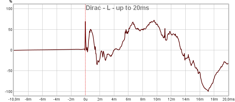

Από το νήμα του 2021 "Ηχητική αναβάθμιση από καρδιάς" σας παραδέτω ένα μικρό απόσπασμα, που ανέβασε ο Dimifoot μετά από μέτρηση ενός ηχείου του.
Step response με ενεργοποιημένο το DSP (με χρήση Dirac).
Βλέπουμε ότι το παραπάνω σχήμα ( step response), απέχει πολύ από την ιδανική τετραγωνική μορφή, κι όμως παίζει μουσική.
Το ηχείο δεν αναπαράγει σωστά τις επιμέρους συχνότητες που απαρτίζουν τον τετραγωνικό παλμό (ημίτονα επι της ουσίας).
Υπάρχουν διαφορές στο πλάτος των επιμέρους συχνοτήτων (frequency response), στις φάσεις (Phase Response), ενώ το group delay δεν είναι το ιδανικό (flat) . Συμμετέχει ολόκληρη η αλυσίδα , όλα τα επιμέρους ενεργγά και παθητικά στάδια. Πολύ πιθανόν και ο ίδιος ο χώρος, όπου έγιναν οι παραπάνω μετρήσεις.
Ενα τέτοιο ηχείο, λογικά από τις μετρήσεις και μόνο, δεν θα έπρεπε να παίζει ικανοποιητικά, κι όμως παίζει μουσική. Βέβαια, με όλα ταω υπόλοιπα μηχανήματα στημένα τέλεια, το ίδιο το ηχείο δεν θα έχει την ταχύτητα που χρειάζεται για να αναπαράγει με ρεαλιστικό τρόπο τα κρουστά, κυρίως τα drums και το πιάνο στα πολύ δυνατά περάσματα (φορτίσιμο).

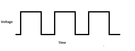

Ακολουθεί η τετραγωνική κυματομορφή αναφοράς (σήμα εξόδου από τον ενισχυτή μας , πριν το DSP)
(Υπάρχει διαφορά με το παραπάνω σχήμα )

Η ανωτέρω βηματική απόκριση δείχνει ενοποιημένους χρονικά τους κλάδους μεσαίων και υψηλών και διαφοροποιημένο χρονικά τον κλάδο χαμηλών αλλά εντός χρονικού παραθύρου όπου δεν αναμένεται να γινόταν αισθητή η διαφοροποίηση από το ακουστικό μας σύστημα.
Είναι δυνατόν μέσω DSP να επιτυγχανόταν απόλυτη διόρθωση, πλην όμως όσο αυξάνονται οι απαιτούμενες επεμβάσεις για την επίτευξή της και κατέρχεται η εμπλεκόμενη συχνότητα τόσο εντονότερα τα φαινόμενα πρόωρου κωδωνισμού που ακούγονται δυσάρεστα όποτε γίνονται αισθητά.

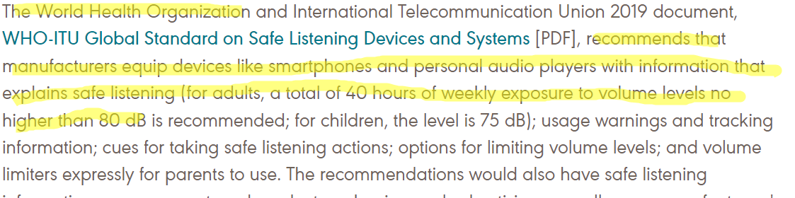

Εδώ τα ενδεδειγμένα όρια ισχύουν για μέσες συνεχόμενες στάθμες έκθεσης και όχι για στιγμιαίες κορυφώσεις που διαρκούν ολίγα χιλιοστά δευτερολέπτου.

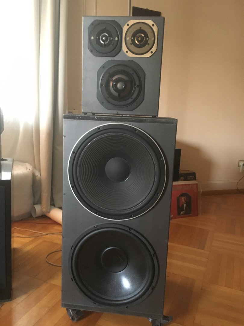

Να υποθέσουμε πως είχαν εξαντληθεί τα στοκ από όμοια μεγάφωνα ... :lolsign:
Οχι να υποθέσετε ότι υπάρχουν δύο χρωματισμοί του ίδιου tweeter , ο ένας σαμπανιζέ , και ο άλλος ασημί βαμμένος μαύρος από εμένα.
