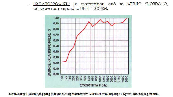

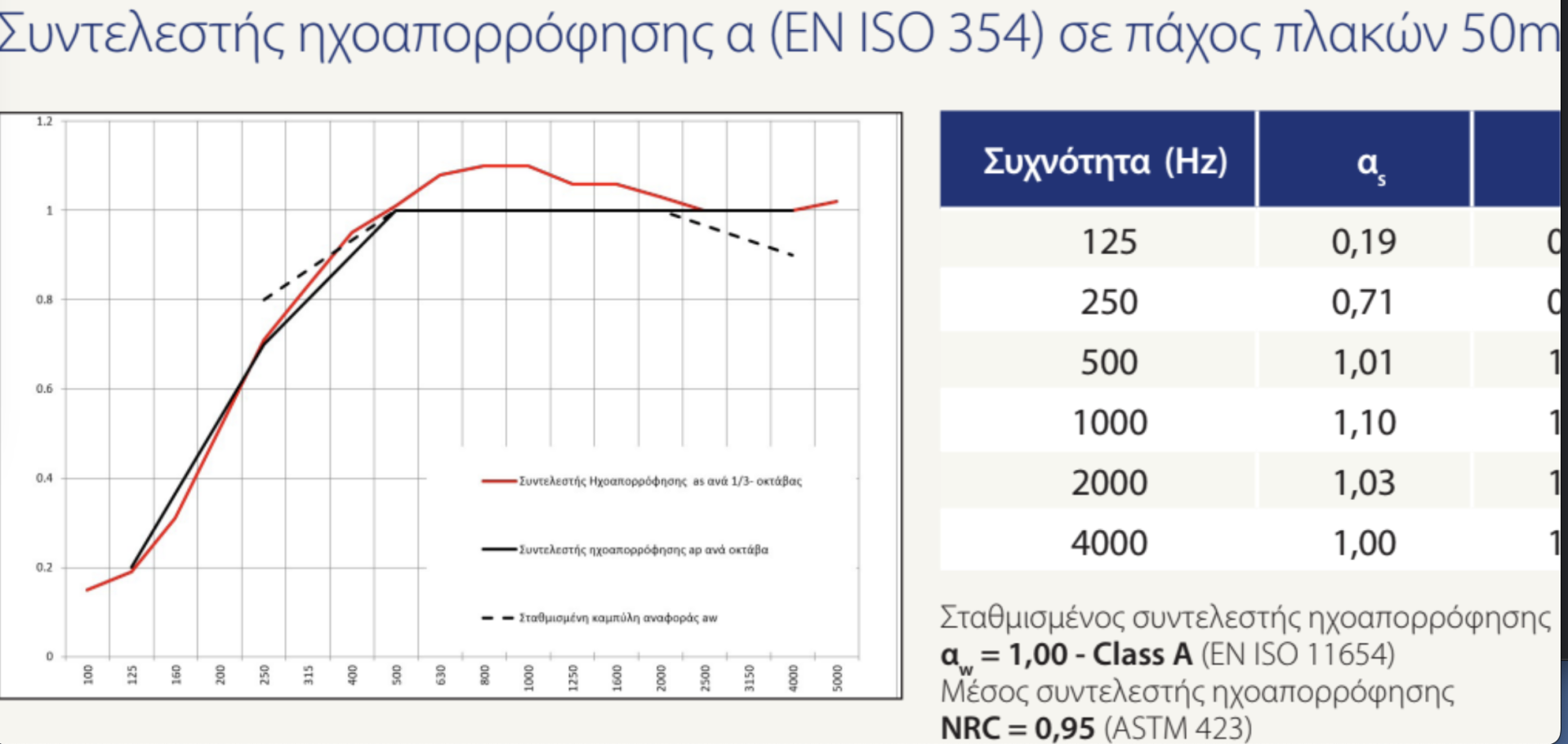

Δεν ξέρω πως βγάζεις το συμπέρασμα ότι είναι τόσο καλό απορροφητικό. Είναι και ακριβό μάλλον.
Το Aritherm έχει πάρα πολυ καλύτερα χαρακτηριστικά, τόσο πoλύ μάλιστα που το 5 εκ. είναι ίδιο με τα 10 εκ της Basotect. Φαντάσου δε, να βάλεις δύο Αριθέρμ των 5 εκ. μαζί. Και νομίζω πολύ φθηνότερο και εύκολα διαθέσιμο στην Ελληνική αγορά. Και η καμπύλη φυσικά ανεβαίνει πολύ απότομα και έχει απορρόφηση και σε πολύ χαμηλές που το Basotect ούτε καν τις πιάνει.
Απο τα πρώτα δύο λίνκ σου :
Μεταξύ των διαγραμμάτων που δημοσιεύει η ίδια η εταιρία (πρώτο λίνκ) υπάρχει μεγάλη διαφορά με ένα απορροφητικό (Panasorb 10 εκ. 50,16 ευρώ) που είναι ανεξήγητη και θα προτιμήσω να θεωρήσω ως σωστά της ετιαρίας καθώς τα άλλα είναι και κουφά κιόλας .... και τελικά το Aritherm (τριτό λίνκ) που μπορεί κάποιος να κάνει την σύγκριση με τα διαγράμματα του πρώτου λίνκ (τα επίσημα όπως τα δίνει η ίδια η εταιρία Basotect).
Τώρα τι παίζεται με το δεύτερο λίνκ που το βρήκα σαν το πιο αντιπροσωπευτικό σαν υλικό και μάλιστα 10 εκ ... δεν ξέρω ; Πάντως εγώ δεν το θεωρώ σωστό , και εμπειρικά μιλώντας με μια ματιά, τα νούμερα είναι εξωπραγματικά και επίσης καμιά σχέση με της εταιρίας για το ίδιο ακριβώς υλικό και πάχος (σύμφωνα πάλι με το έν λόγω ως διαφημιζόμενο εμπορικό item).

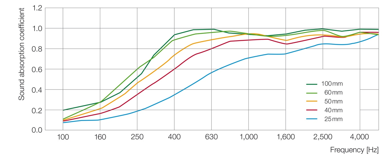

50mm basotect (πράσινο ανοικτό χρώμα):
50mm fibran 050
Μια χαρά "γραμμικά" και "ομοιόμορφα" είναι και τα δύο.
Πρακτικά το πάχος είναι ο βασικός παράγων που καθορίζει την απορροφητικότητα στις χαμηλές.
Μακάρι να υπήρχε "μαγικό" ηχοαπορροφητικό αλλά δεν υπάρχει.

Το δικό σου διάγραμμα για το Αριθέρμ έχει κάτι μικρές διαφορές απο αυτό που πόσταρα εγώ , ίδιως στα 160 .... λογικό βέβαια για χαμηλές ανάλογα το εργαστήριο κλπ .... απο που είναι ;
19.951
24.081
Έτσι εμπειρικά και χονδρικά , που πιστεύεις ότι θα ανέβαινε (εργαστηριακά) το αριθέρμ εάν βάλεις δυο ή τρία μαζί .... στις συχνότητες μέχρι 160 - 200 ; Μπορείς να "μαντέψεις" (χωρίς κάποια ευθύνη) ; 30 - 50 % ;

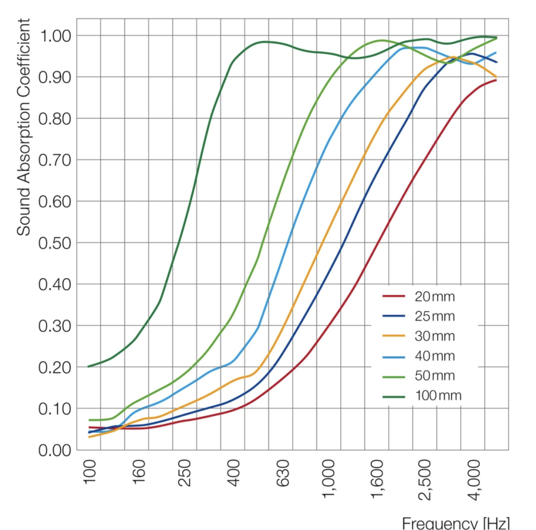

ΠΡΟΣΟΧΗ ! Συγκρίνετε διαφορετικού είδους διαγράμματα
50mm fibran 050
Στο 50mm fibran έχεις καμπύλες κατά ISO 354 (Reverberation Room) , και πολύ καλά κάνεις, μέθοδος που συνεκτιμά την απορρόφηση ΚΑΙ υπό γωνίες
Αντίθετα, οι καμπύλες του Basotect που πόσταρες, είναι κατά ISO 10354-2 (Impedance Tube), μέθοδος που μετρά την απορρόφηση ΜΟΝΟ υπό κάθετη πρόσπτωση (βάζουν ένα μικρό δείγμα στην άκρη ένός σωλήνα μικρής διαμέτρου, στον οποίο ρίχνει ήχο ένα μεγάφωνο από την άλλη μεριά), που δεν λέει όλη την αλήθεια, βγάζει συντελεστές μεγαλύτερους του 1, κλπ, αλλά εργαστηριακά είναι σαφώς απλούστερη και ταχύτερη.
Επρεπε να πάρεις όχι το αριστερό, αλλά το δεξί διάγραμμα (κατά Reverb. Room) από την ιστοσελίδα της Basotect, που είναι αυτό:
Εδώ τα πάχη των 6 και 10 cm από τους ~325Hz πιάνουν το 0,8 , αλλά στους 400Hz αγγίζουν το 0,90~0,95 και στην συνέχεια παραμένουν πρακτικά σταθερά σε όλο το φάσμα, με ελάχιστη και πολύ στρωτή κυμάτωση μεταξύ 1 και 0,95. Αυτό είναι το σημαντικό.
Αντίθετα στο Aritherm, στο pdf του ίδιου του κατασκευαστή (αυτό που έβαλες, δεν μου πολυαρέσει, όπως λέει είναι με 1/3 octave smoothing) , βλέπουμε αυτό:
Η διακύμανση της απορρόφησης είναι συγκριτικά ελαφρώς κουκουρούκου, σαφώς και μεγαλύτερη και ακατάστατη.
Ναι, αλλά το πρόβλημα του φίλου μας δεν είναι στις χαμηλές, αλλά από τους ~280 κύκλους και πάνω (ή από αρκετά ψηλότερα, αν ο τοίχος απέχει λιγότερο από τους 30 πόντους που είχα υποθέσει) όπου θα εμφανισθεί χτενωτό φίλτρο. Με πάχη μόλις 7 και 10cm (που ο

Ναι του dapost είδα αμέσως ότι είναι άλλο (και σε as κιόλας και όχι aw).... αλλά το δικό μου, με το δεξί της Basotect είδα και τα δύο να είναι διαβαθμισμένα μέχρι τo 1.2 αλλά και τα δύο τα αναλογίζουν στο 1.00 τελικά ...και νόμιζα ότι συντρέχουν οι κλασικοί λόγοι και άρα και στα δύο μετριούνται οι γωνίες (αλλά περίμενα και να γράψεις εσύ για καλύτερα) :
Πάντως α) και αυτό που λές το δεξί διάγραμμα δεν λέει με τι ISO (είναι πράγματα αυτά ; ) και αφού είναι στα 1.2 πάλι μετράει γωνίες όπως και του Αριθέρμ β) πάλι απο ότι βλέπω δεν αλλάζει τίποτε , το Αριθέρμ πάλι ίδιες μετρήσεις δίνει το 5 άρι του συγκριτικά με το 10 άρι της Basotect.
Πάντως α) και αυτό που λές το δεξί διάγραμμα δεν λέει με τι ISO και αφού είναι στα 1.2 πάλι μετράει γωνίες όπως και του Αριθέρμ β) πάλι απο ότι βλέπω δεν αλλάζει τίποτε , το Αριθέρμ πάλι ίδιες μετρήσεις δίνει το 5 άρι του συγκριτικά με το 10 άρι της Basotect.
Και που οφείλεται αυτό? Ποιες είναι οι ιδιότητες του αριθερμ που το κάνουν αποτελεσματικοτερο από το άλλο?
Λέει " (Reverberation Room) " για το δεξί, και " (Impedance Tube) " για το αριστερό, που είναι οι ονομασίες των μεθόδων μέτρησης κατά ISO 354 και ISO 10354 αντίστοιχα.
Από που κι' ως που;; Τι σχέση έχει το που τελειώνει η διαβάθμιση του κατακόρυφου άξονα του διαγράμματος ;
Δεν βλέπεις καλά - κοίταξες το τελευταίο ποστ μου;
Ομως ξαναλέω, για την συγκεκριμένη εφαρμογή, δεν μας ενδιαφέρουν τόσο οι απόλυτες τιμές, όσο η σταθερότητά τους στο φάσμα - χωρίς αυτήν δεν θα είναι σταθερός ούτε ο προσλαμβανόμενος ήχος, με το απορροφητικό τόσο κοντά στο αυτί
19.951
24.081
Ομως ξαναλέω δεν μας ενδιαφέρουν τόσο οι απόλυτες τιμές, όσο η σταθερότητά τους στο φάσμα - χωρίς αυτήν δεν θα είναι σταθερός ούτε ο προσλαμβανόμενος ήχος, με το απορροφητικό τόσο κοντά στο αυτί
Ναι βρε συ toulou .... σε ρωτάω ... σε τι ISO είναι το Basotect ? Γιατί δεν το γράφει ;
Και το Aritherm σε Reverb Room είναι και τα δυο αναλογισμένα είναι στο 1.00 .... Προκύπτει απο το λίνκ που σου έβαλα, αυτό κάνουν συνήθως. Ξέχνα του dapost για αυτό που σου πόσταρα εγώ λέω (ως διάγραμμα).
