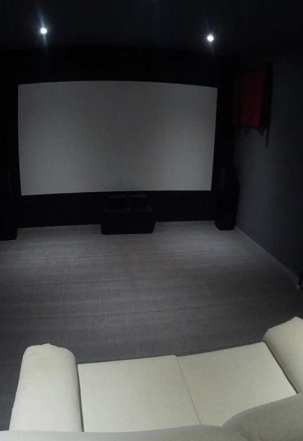

Αυτή την στιγμή ο χώρος μου είναι dedicate και μπροστά και κεντρικό έχω τα crystal audio TX-T2 SE. Ενισχυτή αν δεν μου προτείνεται κάποιον άλλον καλύτερο μάλλον θα πάρω τον denon 1500, τι και ποσά ηχεία ακόμα προτείνετε για atmos? Επίσης επειδή ο χώρος είναι λίγο στενός για τα περιφερειακά ηχεία θα ήθελα να είναι όσο πιο minimal γίνεται σε διαστάσεις και να τοποθετηθούν στους τοίχους....
Ο χώρος είναι σχετικα μικρος μολις 18 τετραγωνικα, με διαστασεις 3.70Χ4.80Χ3.00
Για αυτον εδω τι λετε αξιζει η υπερβαση σε σχεση με το 1500
https://www.amazon.de/dp/B07DY88MDR...R&ascsubtag=NdnHDLM1zL7pzskUUJry8g&th=1&psc=1
Αλλα μολις ειδα πως δεν τον στελνει Ελλαδα . Τον εχει και εδω https://www.cyberport.de/?DEEP=B703-1D5&APID=6&iaid=201907290846281287266a1ef0441b αυτο το καταστημα το ξερετε? στην Ελλαδα εχει πανω απο 1100 ευρω
Κέρκυρα πού είσαι? Κ Εγώ Κέρκυρα είμαι, το λιγότερο πού μπορείς να πάρεις για τον χώρο σού είναι ο Pioneer, μην ασχοληθείς καν με τον denon....... o χώρος σού είναι μία χαρά,τέλειος θα έλεγα! Για μένα πάρε Τον Pioneer και αφού θες κάτι μικρό πάρε bose ηχεία, πολύ μικρά ηχεία με μεγάλο ήχο.
Να ξέρεις παντος αν θες κάτι καλό θα πληρώσεις, για να μην σου πέσει μεγάλο το βάρος μην τα πάρεις ολα μαζί, σιγά σιγά. Αφού έχεις dedicated επιβάλλετε να στήσεις κάτι καλό, υπάρχει κίνδυνος να σε αποκλείσουν από το φόρουμ μετά.....:D:lolsign:

Επισησ Πως να τα τοποθετήσω σωστά; Δυστηχως λόγω χώρου ο καναπές πρέπει να είναι σχεδόν τέρμα τοίχο και δεν υπάρχει χώρος να μπουν ηχεία πίσω .

Δυστυχώς λόγω χώρου ο καναπές πρέπει να είναι σχεδόν τέρμα τοίχο και δεν υπάρχει χώρος να μπουν ηχεία πίσω .
Γιατί το λες αυτό; Από τη φωτογραφία βλέπω ότι έχεις χώρο μπροστά να τον σπρώξεις.

Ο καναπές δεν μπορεί να πάει πιο μπροστά γιατί θα είναι πολύ κοντά στην οθόνη 130 ίντσες... κατά 99% έχω αποφασίσει να πάρω για προβολέα τον Epson 9400.
Τώρα μένει να αποφασίσω για ενυχιστη και για 4 μικρά ηχεία για τα πίσω και τα surround τα οποία πρέπει να είναι όσο πιο μικρά σε μέγεθος γίνεται και να κρέμονται στον τοίχο. Μάλλον θα πάω σε διάταξη 7.1
( όπως είπα έχω είδη την τριάδα μπροστά από την crystal audio)
[DOUBLEPOST=1564408468][/DOUBLEPOST]Και για να μου κάνετε συγκεκριμένες προτάσεις αν γίνεται , το μπατζετ μου είναι 4000 ευρώ από τα οποία τα 2500 θα φύγουν για τον προβολέα , όποτε μένουν 1500 για τον ενισχυτή και τα 4 μικρά ηχεία πίσω

Φίλε αμαρτία από το θεό δηλαδή. Να έχεις τέτοιο χώρο και να έχεις τέτοιο ήχο. Πρέπει να το δεις ΌΛΟ το θέμα ήχος από την αρχή. Κυριολεκτικά όμως, δεν ακούς τίποτα. Πούλησε τα όλα και έλα εδώ να δούμε πως θα γίνει σωστά.
Τη απόσταση έχεις εσύ από την οθόνη που λες ότι ο καναπές δεν πάει πιο μπροστά;
Το μέγεθος της οθόνης ΚΑΙ η ανάλυση που βλέπεις θα μας δώσουν την απόσταση θέασης και όχι τη "θεωρούμε" καλό.

Καταρχάς εάν πάρεις τον 9400 και δεν αλλάξεις γνώμη πάλι δεν έχεις θέμα με τις ιντσες
Επίσης ποιος σου απαγορεύει να κάτσεις ποιο κοντά ;;;

προτεινω να μοιρασεις καλυτερα τα χρηματα....
....να πας τον καναπε μισο μετρο μπροστα τουλαχιστον ..
setup και τοποθετηση ηχειων
beng 2700.....1500e
TX-B1-BLA ...400e
AV marantz sr6013...900
sub x 2
xtz 12.17 EDGE .......1500e
συνολο 4300e
και σιγουρα λιγοτερα μιας θα πετυχεις καλυτερες τιμες.
για atmos μπορεις να παρεις και 4 jbl control one, αλλα αστο για αργοτερα να παρεις κατι καλυτερο ....δλδ τα δικα του ηχεια ωστε να εχεις ιδια σειρα ηχεια ολα.;)

Δηλαδή είναι καλύτερα να χάσω σε εικόνα και να έχω καλύτερο ήχο? Επίσης μήπως είναι καλύτερα αντί για 5.1.2 να πάω σε 7.1?
22.273
15.548
καλυτερα ειναι το 5.1 για τον χωρο σου, φτανει να πας μισο μετρο τουλαχιστον μπροστα τον καναπε...
θα μπορεις να βαλεις και 4 υψους με εναν πολυ μικρο συμβιβασμο ....
στην εικονα υπαρχουν συν και πλην....
...στην περιπτωση σου μαλλον μειον βλεπω με τον 9400 αφου δεν θα ρυθμιστη και δεν εχεις και την δυνατοτητα επαναρυθμισης του προβολεα σε καποιες παραμετρους .....χανουν με τον καιρο καποιες ρυθμισεις βασικες τα LCDοειδη(LCD-SXRD-DILA)
