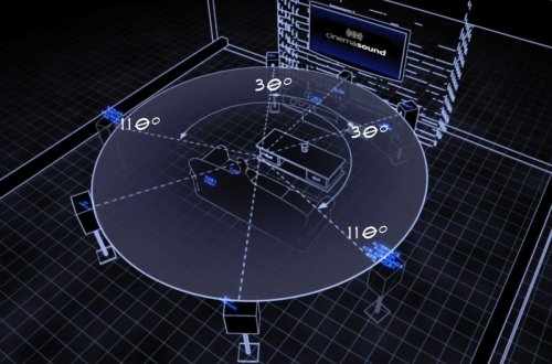

γνώμη μου είναι να ''θυσιάσεις'' την εικόνα...που σιγά την θυσία...
αναλογία εικόνας-απόστασης θέασης στα ίδια θα είσαι πάνω κάτω
πρέπει να φέρεις τον καναπέ πιο κοντά...ώστε να κάνεις χώρο για ηχεία πίσω
αν είσαι κολλητά θα χάσεις πολλά σε ήχο αλλά θα έχεις και θέματα με τον συνολικό ήχο που θα ακούς

πρέπει όσο γίνεται να τοποθετήσεις τα ηχεία σε έναν νοητό κύκλο...όσο γίνεται
μην τρελαίνεσαι με τις ίντσες της εικόνας...αυτή πάει με την απόσταση...+το όποιο ζουμ διαθέτει το προβόλι...θα είσαι μια χαρά
το θέμα είναι να στήσεις σωστά τον ήχο...
δεν θα έχεις ζωηρή θέαση με φτωχό ήχο...

@panos-corfu έχω μπερδευτεί. Λες ότι το πλάτος του δωματίου είναι 4,80 μέτρα και η οθόνη 130 ίντσες, δηλαδή το πολύ 2,90 μέτρα. Σε αυτή τη φωτογραφία
αποκλείεται το πλάτος να είναι 4,80 μέτρα.
Μήπως το πλάτος του δωματίου είναι 3,70 μέτρα και το μήκος του 4,80;

το πλατος ειχε γραψει οτι ειναι 370 καπου μπερδευτικε κ μετα το διορθωσε, αλλα ουτε 370 μου φαινεται.......
290 οθονη κενο δεξια κ αριστερα απο 30cm παμε 3,5 μετρα

Αν λοιπόν το πλάτος είναι 3,70 και το μήκος 4,80, πάει μια χαρά 7.1(.4) με τον καναπέ στα 3,20 - 3,40 μέτρα από την οθόνη.

Ευχαριστω για την βοηθεια . το πλάτος είναι 3,70 και το μήκος 4,80, εγω ειχα μπερδευτει αρχικα και τα ειχα γραψει αναποδα.
