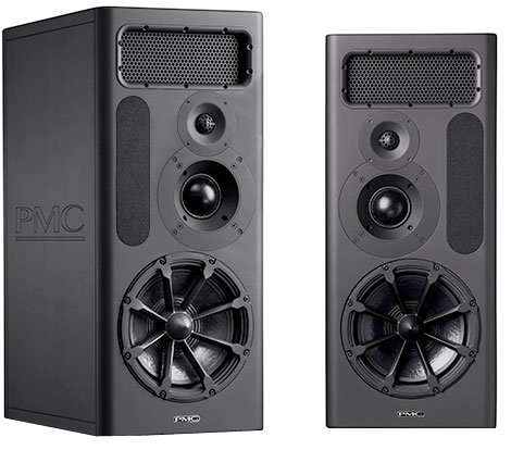

Καλημέρα σε όλους και ευχαριστώ για την ανταπόκριση .
Ας δούμε μερικά δεδομένα ...
Τα pmc είναι ηχεία που χρησιμοποιούνται από παρά πολλά και ισως τα ποιο γνωστά στούντιο παγκοσμίως .
Είναι ρυθμισμένα (κουρδισμένα) με bryston ενισχυτές και ειδικά το mb2 se με τον 14bsst2 θα παίζει άψογα (όπως μας διαβεβαίωσαν και από την pmc).
Το Κόστος είναι βέβαια ένα θέμα ....
Η εμφάνιση είναι ένα θέμα επισεις ...
Το ηχείο το άκουσα πολύ ώρα και με δικά μου δισκάκια σε σπίτι γνωστού μου όχι βέβαια με όσο γκάζι θα ήθελα αλλά τα συμπεράσματα μου τα έβγαλα .
.Δεν θα αναφέρω τίποτα για τον ήχο του ως ένδειξη σεβασμού.
Αυτό όμως που θέλω να πω και νομίζω πως παίζει ρόλο είναι ότι το άκουσα σε έναν χώρο που ήταν μικρός και προβληματικός ηχητικά και αυτό δεν το κατάλαβα από το πως παίζαν τα Ηχεια αλλά απλά χτυπώντας παλαμάκια η μιλώντας σε κάποια σημεία του μικρού αυτού χώρου. Τα Ηχεια δεν δείξανε ποτέ να υποφέρουν από τον χώρο που όμως εύκολα καταλάβαινες ότι σε πιο σωστό χώρο θα έπαιζαν πολύ καλύτερα.Μου έδωσαν την αίσθηση ότι μπορούν να παίξουν αξιοπρεπώς σε πολύ άσχημους ηχητικά χώρους.

Το πιεμσι είναι σα το κομοδίνο της γιαγιάς μου, αισχρό.
Ουουουουουου!!
:thumbsdown::thumbsdown::thumbsdown::thumbsdown::thumbsdown:
:smg:
Μηπως το καινουργιο μοντελο σε στουντιακο μαυρακι και >3000 βατακια σου φαινεται "ομορφοτερο"?
(Το se σε ex-demo)
5.491
6.680
Το pmc εχει λαθη στη σχεδιαση της μπαφλας του... 8-) ενταξυ εχουν τα βατ και τα dsp αλλα ...

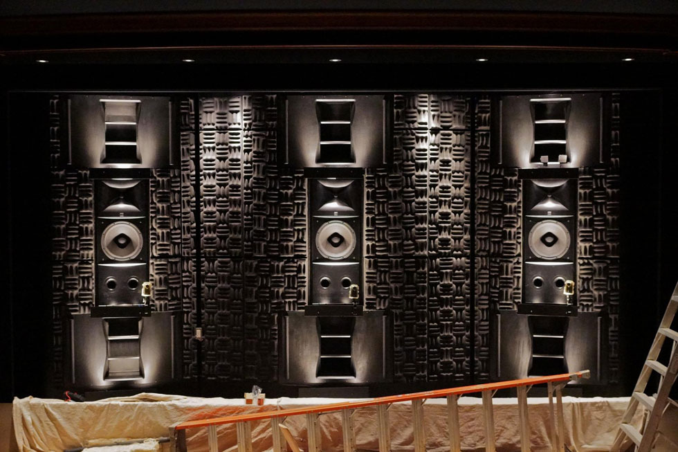

Τα Jbl m2 από την άλλη είναι ένα ηχείο που θεωρείται το κορυφαίο μόνιτορ της εταιρίας μέχρι σήμερα.
Αυτό από μόνο του λέει πολλά .
Την Jbl την εμπιστεύομαι με κλειστά μάτια .Χρονια είχα την ηρεμία μου ακούγοντας μουσική από τα ti10k. Ένα ηχείο που κάθε φορά που γυρνούσα από εκθέσεις ήχου Έλεγα στον εαυτό μου αυτό το ηχείο μην το αλλάξεις ποτέ.
Βέβαια μιλάμε για ανώτερο ηχείο που όπως πολύ καλά σημείωσε και ο γνωστης της εταιρίας κύριος Αρβανιτακης έχει κάποιες απαιτήσεις ...
Οι απαιτήσεις δεν περιορίζονται μόνο στους ενισχυτές όπου χρειάζεται δυο! τέτοιους ...
https://www.crownaudio.com/en/products/i-tech-5000hd
Αλλά και στην απαραίτητη προσθήκη ενός προσεσορα για ισοσταθμηση του χώρου.
https://eshop.bonstudio.gr/el/jbl-studio-speaker-managment-40146
Το κόστος είναι κάπου στα 20Κ αλλά μπορείς να κερδίσεις κάποια χρήματα πίσω από την πώληση του bryston 14bsst2......
Ένα θέμα είναι τα ανεμιστηράκια που έχουν οι crown για να δροσίζονται .Αυτο είναι κάτι που δεν ξέρω ποσό σοβαρό είναι σε χαμηλές στάθμες ....ποσό ενοχλητικό είναι πραγματικά σε σημεία όπου η μουσική σταματάει ?
Ένα άλλο θέμα των m2 είναι ο live χαρακτήρας τους . Έχω την εντύπωση πως το συγκεκριμένο ηχείο θα έχει τα πολύ καλά του (συναυλίες , μεγάλα live εξωτερικών χωρων, rock μουσική ...) και τα λιγότερο καλά του όπως (κλασική σε μεγάλα η μικρά σύνολα ,Jazz ) και γενικά μουσική που δεν έχει την live αίσθηση.
Νομίζω πως μοιάζει πιο πολύ με Ηχείο συναυλίας ανοιχτού χώρου παρά ακρόασης σε σπίτι .( μπορεί να κάνω και λάθος βέβαια )
Όπως είπε και ο vet πιο πάνω ισως θέλει μεγαλύτερο χώρο.
Πάντως και τα δυο είναι Ηχεια παίζουν πολύ δυνατά .( το pmc στην ενεργή του μορφή με τρεις bryston 600 ,300 και 300watt για μπάσα μεσαία και πρίμα ....παίζει πάνω από 129db.
Η κόρνα έχει και καλά και κακά....το μεγάφωνο μεσαίων του pmc είναι κορυφαίο αλλά δεν εχει τα καλά της κόρνας....(το «κόρνά» μπορεί να είναι και αδόκιμο )....
