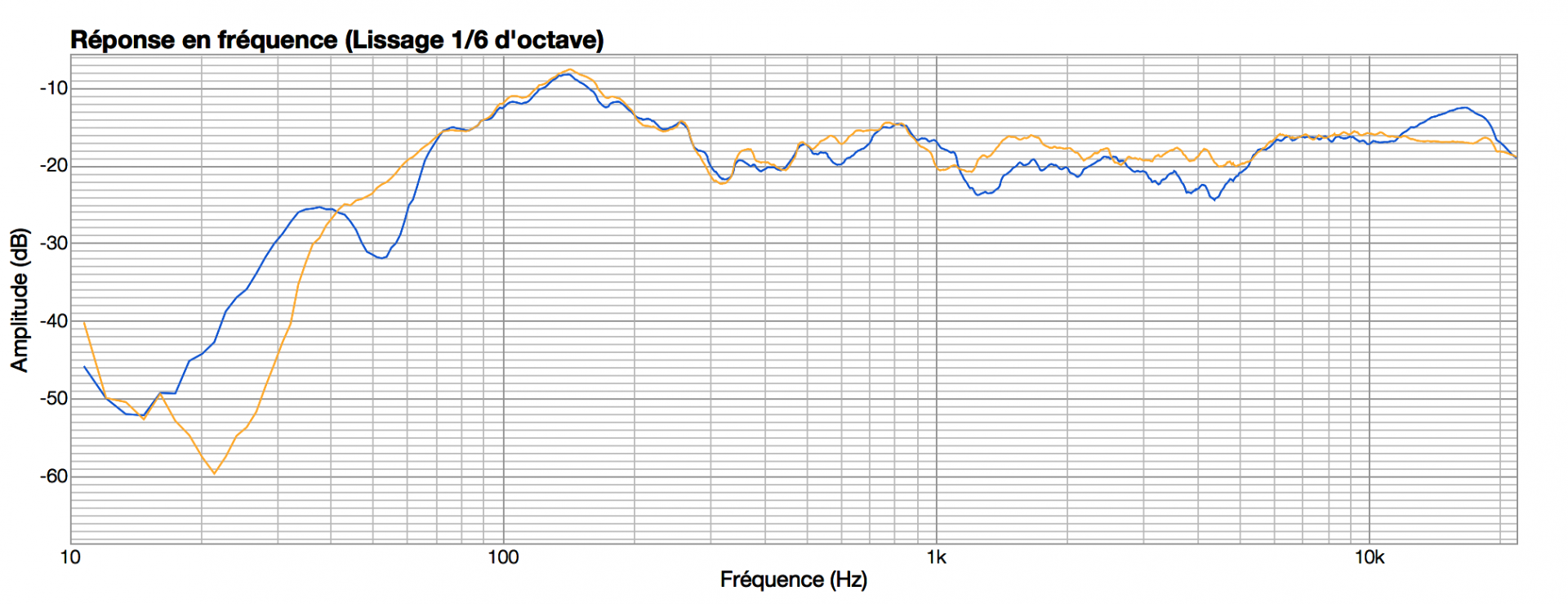

Εδω η αποκριση του EVO (μπλε-πορτοκαλι) και του LS3/5a (μαυρο)

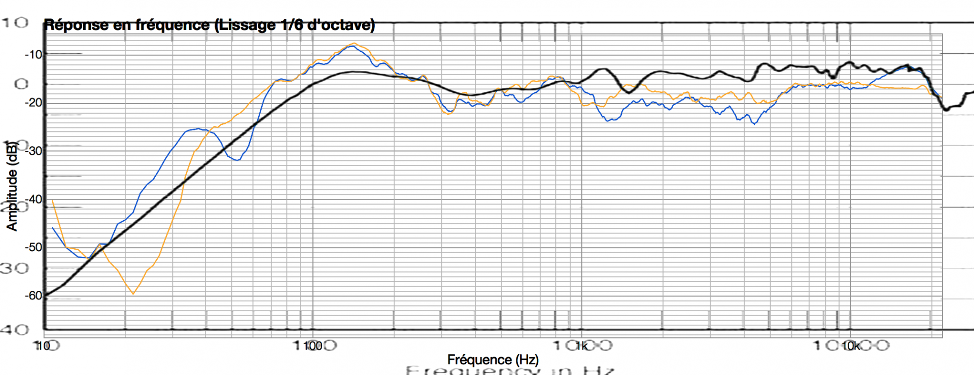

Και εδω μαζι με το Adam το οποιο απο οσο φαινεται με εξαιρεση το τμημα 1.8-3.8Κhz ακολουθει την ιδια καμπυλη με το LS3/5a

Αυτά τα διαγράμματα παράγονται σε κάποιο site που διαλέγεις ηχεία;
Δεν ξερω αν υπαρχει καποιο τετοιο σαιτ. Αυτα ειναι ολα manual. Ψαξιμο στο ιντερνετ, (google> [speaker name] frequency chart) κατεβασμα διαγραμματων, overlay και χειροκινητο stretch to match graph (photoshop).

Δεν ξερω αν υπαρχει καποιο τετοιο σαιτ. Αυτα ειναι ολα manual. Ψαξιμο στο ιντερνετ, κατεβασμα διαγραμματων, overlay και χειροκινητο stretch to match graph.
Α οκ, ευχαριστώ για τον κόπο!
Δεν κανει τιποτα, σκοτωνω τη βαρεμαρα μου.
Η αληθεια ειναι οτι το εκανα απο περιεργεια για να τσεκαρω αν ειχα οντως δικιο στο πρωτο μου ποστ που ειπα πως τα adam θα ταιριαζαν περισσοτερο.
Και ειχα μεν δικιο αλλα οχι 100%, η διαφορα στο 1.8-3.8 θα ακουγεται στα φωνητικα. Απλα οχι τοσο εντονα οσο με τα Focal που ειναι τελειως αλλος χαρακτηρας.

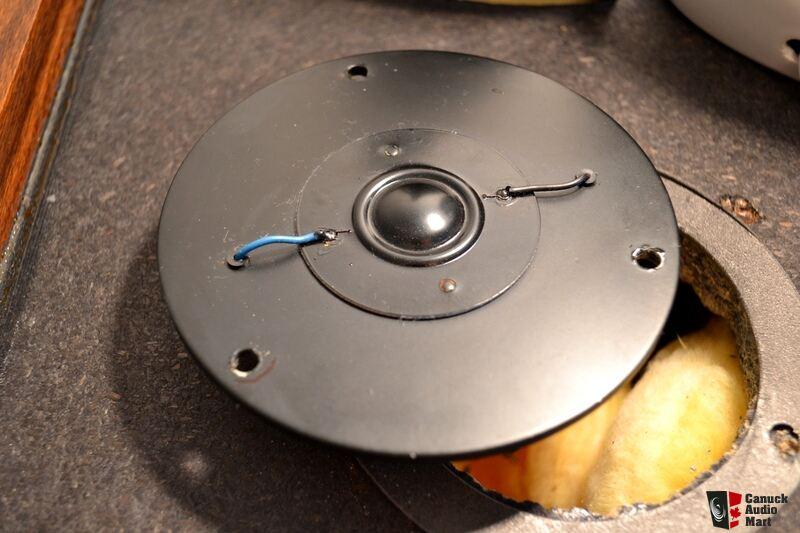

Όποιο ηχείο φοράει το Tweeter T27

Στην ερώτησή σου .
Σου " κάνουν " για το λόγο που τα θέλεις ,
Αυτά αν δεν κάνω λάθος είναι τα tweeter που φοράνε τα Rogers. Αρκεί μόνο αυτό σαν προϋπόθεση ή μήπως είναι και θέμα γενικότερης κατασκευής; (crossover, καμπίνα)
Φυσικα και δεν αρκει αυτο.
H περιοχη 1-4ΚHz ειναι αυτη που παιζει τον μεγαλυτερο ρολο στο κατα ποσο τα φωνητικα θα ακουγονται λαμπρα η οχι και εκει παιζουν συνηθως και το μιντρειντζ και το τουιτερ οποτε αναποφευκτα το αποτελεσμα ειναι αμεσα εξαρτωμενο τοσο απο τα μεγαφωνα (και τα δυο μεγαφωνα) οσο και απο την υλοποιηση του κροσοβερ.
Έριξα μια ματιά στα frequency responses σε κάποια που έχω βάλει στο μάτι και παρατηρώ ότι όλα βυθίζονται σε αυτή την περιοχή. Μάλλον εκεί πρέπει να εστιάσω, αν δεχτούμε ότι το chart μπορεί όντως να μας μαρτυρήσει πώς παίζουν.
