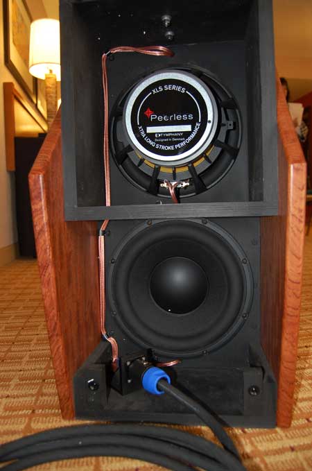

τον AggelosV πάντως, να τον φοβάστε. βάζει φωτός με ηχεία που έχουν σπίκον βύσματα.
ανάρχα τον κόβω...
