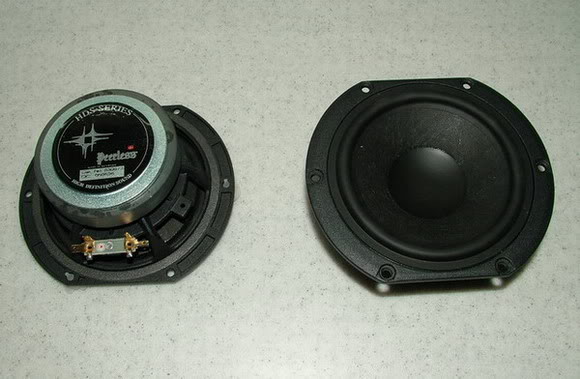

Η πρώτη αγορά έγινε. Αυτά τελικά θα είναι τα midwoofer του ηχείου.
Peerless 830873 από τη σειρά HDS.
Το μεγάφωνο αυτό από την αρχή μου είχε κάνει <<κλικ>> και λόγο της ποιότητας κατασκευής του αλλά και λόγο των εξαιρετικών του χαρακτηριστικών.
http://www.madisound.com/pdf/peerless/830873.pdf
