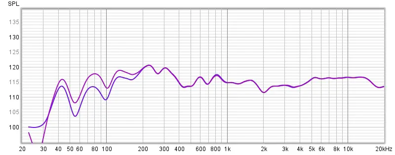

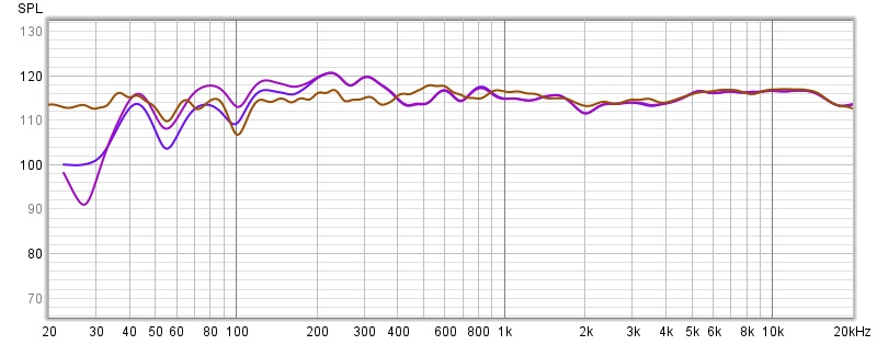

Παρατηρωντας τις καμπυλες με ανοικτη και κλειστη οπη το πρωτο πραγμα που μου ερχεται στο μυαλο ειναι να προσπαθησει κανεις να βελτιωσει την κατασταση με την χρηση πολλαπλων σαμπς.
απο το διαγραμμα γινεται φανερο οτι το κλεισιμο της οπης αφαιρει ενεργεια και απο την 3η οκταβα την οποια συχνα αναλαμβανει να αναπαραξει ο δορυφορος. Δεν βρισκω λοιπον τον λογο να αφαιρεσουμε ενεργεια εστω και ελαχιστη απο τον δορυφορο σε αυτη την κρισιμη οκταβα. Επιπλεον στην περιπτωση ενος κροσσαρισματος κατω των 80Ηz οπως και τελικα πραγματοποιηθηκε θεωρω ακομη πιο επιβεβλημενη την διατηρηση της οπης.
Στην κατοχη μου βρισκονται 4 ιδια σαμπς τηε nubert με 8´´ γουφερ downfire και με οπη εκτονωσης χαμηλων. Να σημειωσω οτι ποτε δεν πηρα τα καλυτερα αποτελσματα με την οπη εκτονωσης ανοικτη. Η οπη ειναι κλειστη για ολα τα σαμπς και οι μετρησεις πραγματοποιηθηκαν σαφως με κλειστη οπη. Επισης χρησιμοποιηθηκε το παραμετρικο EQ που διαθετουν τα ιδια τα σαμπς και με βαση αυτα τα δεδομενα ξεκινησα ενα παιχνιδι μετρησεων κινουμενου μικροφωνου αρκετα πλησιον της θεσης ακροασης με μεγιστη ακτινα 20εκ. για να δω πως μπορω να αποκτησω ενεργεια στις χαμηλες αποφευγοντας τις μεγαλες διακυμανσεις που θα ενοχλουσαν κατα την ακροαση. Δοκιμασα επισης και διαφορα κρος. Γεγονος ειναι οτι η βυθιση στα 100Hz δεν ειναι κατι που μπορει να εξαφανιστει ακομη και με την χρηση πολλαπλων σαμπς. Εκει θα πρεπει κατα την αποψη μου να αλλαξει κανεις θεση ακροασης ή και την θεση του ηχειου. Να επισημανω οτι οι μετρησεις εγιναν ως επι το πλειστον με την οπη ανοικτη και το ηχειο να παραμενει στην αρχικη του θεση.
Στο διαγραμμα που ακολουθει αποτυπωνονται οι αρχικες σημειακες μετρησεις στην θεση ακροασης με ανοικτη και κλειστη οπη (και με κινουμενο μικροφωνο δεν ειδα καποια μεταβολη στην μορφη της καμπυλης στις χαμηλες) ενω εμφανιζεται επιπλεον η μετρηση με την μεθοδο κινουμενου μικροφωνου οπου το κρος πραγματοποιηθηκε στα 60Hz ενω επισης εχω βαλει μεσω του AV -3dB EQ στην συχνοτητα των 120Hz για να δω πως συμπεριφερεται.

Στο θεμα μας τωρα.
Δεχόμενοι τις συνθήκες της δοκιμής αξιόπιστες, το κύριο συμπέρασμα είναι ότι θα χρειαζόσουν πιο στιβαρό ηχείο για το κεντρικό κανάλι - τουλάχιστον,αν όχι και για τα μπροστινά L-R ή όλο το σετ μπροστινών . Καθότι φαίνεται ότι το συγκεκριμένο βασίζεται στο bass reflex για να έβγαζε τρίτη οκτάβα σε στάθμες υψηλές κι εφάμιλλες αυτών για τις ανώτερες οκτάβες.
Όχι, δεν γίνεται καθόλου φανερό κάτι τέτοιο.
Στο διάγραμμα που δείχνεις, υπάρχει μια ανισορροπία (τονωση) από ~110 έως ~400, με αλατοπίπερο τις γνωστές τονώσεις κι ακυρώσεις λόγω τοιχωματικων ορίων.
Η δε ακύρωση στα 100, είναι η ταβανάτη.

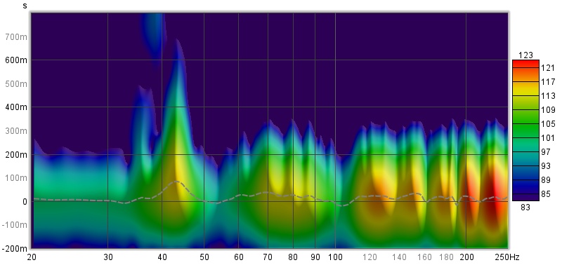

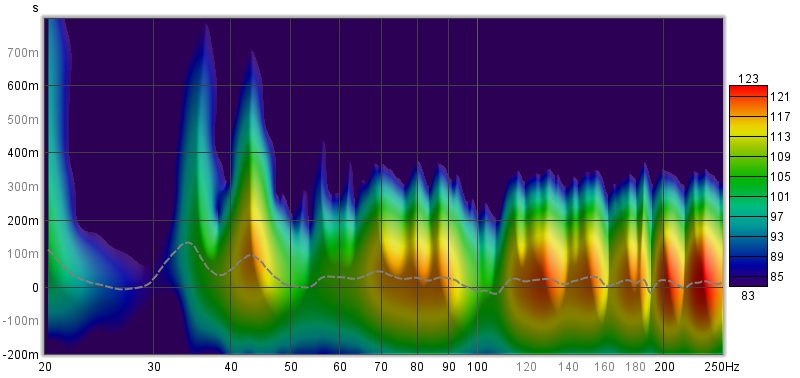

Για να καταλάβουμε... Δηλαδή δοκιμάζεις το κεντρικό ηχείο - που δεν είναι καμιά ...Living Voice μεγάλη χοάνη για να βγάζει άνετα στάθμες - ταλαιπωρώντας το φραγμένο σε στάθμη τάξης 115 dB ως προς μεσαίες και 110 dB ως προς χαμηλές οκτάβες...
Ο ίδιος κάθε άλλο παρά θα σε ωθούσα σε..ακραίες πράξεις όπως αυτή, εφόσον όμως κάνεις τον κόπο με δική σου πρωτοβουλία ας μη στερούμαστε σημαντικών δεδομένων όπως το Spectrogram με εμφανιζόμενη εννοείται τη μαύρη καμπύλη ενδεικτική του group delay.

Ta spectro που ζητησες
1) Spectro με ανοικτη την οπη
2) Spectro με κλειστη την οπη
