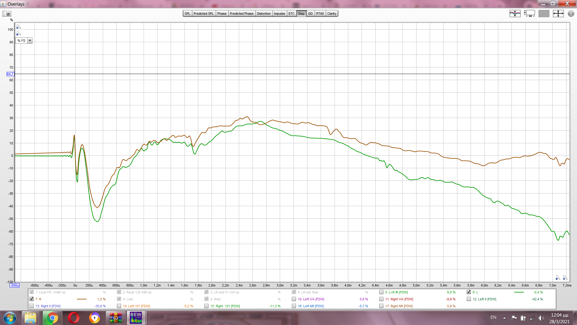

Τα ευαγγέλια γράφουν επίσης ότι χρονισμός σαμπ με δορυφόρους με bass reflex δε γίνεται.
Εγκζάκτλι.
Αφήνεις το ηχείο ως έχει στο χρονισμό του (που δεν είναι σωστός έτσι κι αλλιώς), κάνεις κρος πολύ πολύ χαμηλά (στην πρώτη οκτάβα) ώστε να μην έχει ιδιαίτερη αξία ο χρονισμός, και με επιπρόσθετα φίλτρα ταπεινωνεις οτιδήποτε πάει να βγει από το ηχείο στην πρώτη οκτάβα, και από το σαμπ στη δεύτερη. Στο τέλος, φέρνεις τη φάση μόνο με τόνο μόνο στη συχνότητα κρος.
Δηλαδή συμπληρώνεις με σαμπ το ηχείο μόνο εκεί που πρακτικά δε παίζει, αφού πρώτα εξασφαλίσεις ότι δε θα παίζει καθόλου μα καθόλου εκεί κάτω, κι όχι να το αφήσεις ελεύθερο να νιαουριζει.
Τώρα αν μπορούμε να κάνουμε διόρθωση χρονισμού στο σημείο κρος, θα είναι αρκετά θετικό.

...επισης φτιαξαμε κι ενα δευτερο σεταπ με δυο στερεο φουλ ρειντζ ηχεια μονο νορμαλ με dsp που παιζει εξαιρετικα χωρις να νιωθεις ιδιαιτερα ανω των πχ 35hz πως σου λειπουν τα σαμπ, πραγματικα...
κάτσε έτσι, πούλα τα σαμπ για σουβλάκια και... απόλαυσε την ¨παρανομία", την απλότητα και τις μουσικές από τις ηχειάρες σου... :)

Να μην ξεχνάμε και τον απρόβλεπτο παράγοντα metric.
Τα μετρούσαμε μια φορά, ρύθμιση, ερχόταν ο χρονισμός (σχετικά καλά), τα ξαναμετρούσαμε και ήταν άλλα αντ´ άλλων. Αυτά δεν γίνονται. Κάτι δεν καταλαβαίνω ίσως στο μενού.
Καμία επαναληψιμότητα.

Εύκολα σου λύνω το θέμα μετρικ, άστο αυτό. Μισή ώρα δουλειά είναι δεν είναι αυτή.
Βρείτε κάποιον για μετακινήσεις και αλλεπάλληλες μετρήσεις κουνιστου μικροφώνου όχι στατικές μιας θέσης άχρηστες, και ξαναμιλάμε. :lol:

Εναλλακτική δράση,όπως καταστρώνεται αυτή τη στιγμή στο νου...Εφόσον δεν κρίνεται δόκιμη η φραγή και είναι εξ ορισμού ανέφικτη η επέμβαση πάνω στην εγγενή μεταβατική συμπεριφορά των main,πρώτο βήμα θα ήταν να βρούμε τρόπο διαχείρισης γι αυτά με τη συμπεριφορά των bass reflex να είχε μικρότερο αντίκτυπο...
Εφόσον θα εμπλεκόταν επεξεργαστής που να εξασφάλιζε ακεραιότητα κι επαναληπτικότητα στις χρονικές ρυθμίσεις,το σχέδιο θα μπορούσε να διερευνηθεί με δύο σενάρια:
- Κατάλληλες διαστάσεις χώρου που θα έδιναν ακυρώσεις ακριβώς στη ζώνη συντονισμού από το bass reflex,εννοείται και με κατάλληλη τοποθεσία των ηχείων.Αυτό είναι λιγότερο εφικτό και ζήτημα τύχης.
- Ανεξάρτητα από σχήμα και διαστάσεις χώρου,εγκατάσταση των main σε θέσεις όπου θα συνέπιπταν με τη ζώνη συντονισμού του bass reflex υποχωρήσεις από γειτονικά boundaries.Αυτό μοιάζει πιο εφικτό.
Ακολούθως υψιπερατό κροσάρισμα των main με φίλτρα LR 24dB/οκτάβα σε κεντρική συχνότητα κατά μια οκτάβα ανώτερη από τη ζώνη όπου κείται ο συντονισμός των bass reflex.
Επόμενο βήμα,εγκατάσταση sub με όλες τις διατυπώσεις για βέλτιστη ομαλότητα απόκρισης,δοκιμάζοντας σε πρώτο στάδιο μόνα τους και στο επόμενο συνδυασμένα με τα main.Η στιβαρότητα των sub θα έπρεπε να είναι ανώτερη σε σχέση με τον κλάδο χαμηλών από τα main.
Η σειρά προτεραιότητας για τα κριτήρια αξιολόγησης είναι η εξής :
Ομαλότητα απόκρισης χωρίς ισοστάθμιση > Spectrogram > Group Delay > Βηματική Απόκριση
Πίσω στη σειρά μπαίνει πάντα ο παράγοντας στον οποίο θα μπορούσαμε να επεμβαίνουμε ευκολότερα.
Εάν τώρα το λογισμικό επεξεργασίας είναι μαξιμαλιστικό,οι όροι ενσωμάτωσης θα μπορούσαν να προβλέπουν επιπλέον χρονική ευθυγράμμιση sub-δορυφόρων σε οκτάβα ανώτερη και κατώτερη ως προς το σημείο cross..
Εάν κιόλας δεν χρησιμοποιούνται ηχειακές πηγές με σφραγισμένη καμπίνα,πιθανές παρενέργειες θα ήταν ο συντονισμός από τις διατάξεις χαμηλού στα ίδια τα sub,όπως και αρμονικές του συντονισμού σε ανώτερες οκτάβες,τόσο από τα sub όσο και από τα main...
Φέρνω δε το εξής παράδειγμα...Έχουμε στην παρακάτω παράσταση βηματικές αποκρίσεις γι αριστερό και δεξί ηχειακό κανάλι με τα συνήθη χρώματα υπό ολότελα αδιόρθωτη κατάσταση στο setup Triton/Dynaudio 18S ...
Η μικρή εγκοπή κοινή στα επιμέρους κανάλια και κείμενη σε χρόνο περίπου 1,75 msec αφορά στη δράση του παθητικού ακτινοβολητή από τα Triton Seven που δεν γίνεται να φραγεί,τουλάχιστον όμως είναι βγαλμένος σε ικανοποιητικό βαθμό από το παιγνίδι.

Την ύπαρξη αυτού του delay την ανακαλύψαμε αφού είχαμε σηκωθεί να φύγουμε (ο Γιάννης έπρεπε να μαζέψει το παιδί απο την γιαγιά), και αφού είχα εγκαταλείψει την προσπάθεια. Δεν μας επαιρνε άλλο χρονικά να το επιβεβαιώσουμε με μετρήσεις.
Το έγραψα εδώ:
και μετά ανακαλύπτεις πως έχεις ακόμα 2 ηχεία με μονοφωνικό περιεχόμενο από τα σαμπ μέσω μέτρικ
Χωρίς να περάσουμε τιμές σε αυτό το delay (προφανώς όμοιες με τα ηχεία, άρα δεν έπρεπε να υπάρχει καν, έπρεπε να γίνεται αυτομάτως, και δεν φαντάστηκα καν την ύπαρξη του) δεν υπηρχε καμία περίπτωση να συγχρονιστεί το μπάσο.
Κάνε save όπως είναι να το ξαναμετρήσουμε. Θα φτιάξουμε τρία preset, ένα χωρίς σαμπ, ένα 2.2 και αυτο με το 2.4 και θα κάτσεις να συγκρίνεις και να μας περιγράψεις τα πλεονεκτήματα-μειονεκτήματα αργότερα.

Με κλειστές τις τρύπες έχανε αρκετή δύναμη.
Με ανοικτές τρύπες, η συχνότητα της οπής θα πέφτει μέσα στην πρώτη οκτάβα και θα μπερδεύει, άρα θα πρέπει να κροσαριστεί ψηλότερα ώστε να μην βγαίνει κάτι από την τρύπα. Βλέποντας τα διαγράμματα ως έχουν, συμφέρει κάπου στους 50Hz, ώστε στα 25Hz να είναι 24db κάτω.
Κάτι για τον χρονισμό ηχείου-σαμπ:
Γίνεται με ένα τόνο αναφοράς από το τουίτερ (ιιιιιιιπ) και μετά ξεκινάει το σαμπ. Το οποίο όμως κάνει βββββΒΒΒΒΒ. Και αυτό το βββββ δεν είναι ακαριαίο, δεν έχει ακρίβεια. Και αν έχεις να το κάνεις πολλές φορές, δεν έχει επαναληψιμότητα στην μέτρηση και είναι κουραστικό.
Αν διαλέξεις άλλη συχνότητα στο σαμπ, ψηλότερα για να μην κάνει ββββΒΒΒΒ, πες 50-60Hz, μπορεί να πέφτεις σε ακυρώσεις (πέσαμε) και να χάνεις χρόνο ξύνοντας το κεφάλι σου γιατί βγαίνουν περίεργα νούμερα.
Μετά αν θες να χρονίσεις το μονοφωνικό μπάσο από την μέτρικ στο κυρίως ηχείο, πέφτεις πάνω στο πορτ όταν ξεκινάει το βββΒΒΒ. Αρα πάλι πρέπει να πας πιο πάνω, και πέφτεις στην ακύρωση.
Όταν τώρα έχεις να χρονίσεις 2 σαμπ και 2 ηχεία, και μετά ανακαλύπτεις πως έχεις ακόμα 2 ηχεία με μονοφωνικό περιεχόμενο από τα σαμπ μέσω μέτρικ, και όλα μεταξύ τους..... και μετά και Eq, σόρυ γκάιζ, δεν βγαίνει σε 2-3 ώρες. Θέλει 12ωρα και βάλε. Ο μπούτιας ξεκίνησε στην προηγούμενη καραντίνα και πριν λίγες μέρες τα έφερε, οίκτο δηλαδή.
Και ο άλλος ήθελε να κουνάμε και ηχεία πέρα δώθε. Ούτε σε 5 χρόνια δεν θα τελειώναμε
