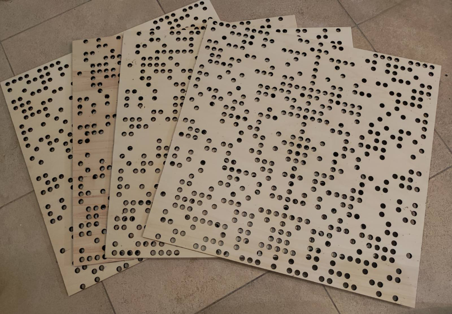

ΟΚ, για να είμαι ακριβής, ισχύουν τα εξής:
Είχα σκοπό να φτιάξω 36 BAD panels 60x60cm, που τα έφτιαξα στο laser, όπως φαίνεται στο βίντεο παραπάνω.
Αυτές οι 36 "προσόψεις" θα μοντάρονταν σε 12 panels διάστασης 180x60x12, που τα έφτιαξα κι αυτά.
Για υλικό γεμίσματος έβαλα 2cm copopren μπροστά και από πίσω 10cm aritherm (με βάση αρκετές δοκιμές/υπολογισμούς που έκανα στο Multi-layer absorber calculator).
Όλα αυτά θα έμπαιναν κολλητά στο ταβάνι και εκεί κόλλησε το θέμα. Εξαιρώντας την τεχνική πρόκληση του να τα κρεμάσεις κολλητά χωρίς κενά και χωρίς βάσεις να φαίνονται γύρω γύρω (πες το λύσαμε αυτό), εμένα το ταβάνι είναι κεκλιμένο με μέγιστο ύψος πάνω από 5 μέτρα.
Ε, κρεμάσαμε τα 2 (τα πιο χαμηλά, που τυχαίνει όμως να είναι και αυτά της πρώτης ανάκλασης) και με τα υπόλοιπα... κωλώσαμε. Καταλάβαμε πως δεν υπάρχει περίπτωση ακόμα και με ψηλή σκάλα να γίνει τέτοια δουλειά, που θέλει πολλές τρύπες σε τσιμεντένια πλάκα (και άρα καλή στήριξη για να... ζμπρώχνεις), δύο άτομα για να σηκώσουν και να κρεμάσουν το πάνελ που πάνε 100 κιλά το καθένα κλπ.
Οπότε έψαχνα για κάποια λύση με σκαλωσιά αλλά λίγο δεν έβρισκα κάτι κατάλληλο, λίγο δεν προλάβαινα, μετά τράκαρε ο πατέρας μου (που μαζί τα κάνουμε αυτά) με τη μηχανή και τώρα συνέρχεται σιγά σιγά, κόλλησε το θέμα. Οπότε από 12 panels όπως είπα έχω βάλει μόνο 2 με μηδαμινή αισθητή διαφορά.
Γιατί τα λέω όλα αυτά; Γιατί ήθελα/προτιμούσα να έχω τελειώσει με αυτή τη δουλειά πριν ξεκινήσω να "καλώ" κόσμο για ακροάσεις, καθώς γνωρίζω πως με την υπάρχουσα κατάσταση όποιος έρθει δεν θα ακούσει κάτι συνταρακτικό. Καλά, ούτε και μετά δεν θα ακούσει κάτι συνταρακτικό, γιατί πόσο να μεταμορφώσεις ηχητικά ένα σαλόνι (χωρίς υπερβολές), αλλά έστω να πω ότι το έφτασα μέχρι εκεί που μπορούσα να το φτάσω ρε παιδί μου.
Επειδή όμως περνάνε οι μήνες και προκοπή δεν βλέπω, μάλλον πρέπει να το πάρουμε όλοι απόφαση ότι αυτό είναι κι ό,τι είναι 😂
