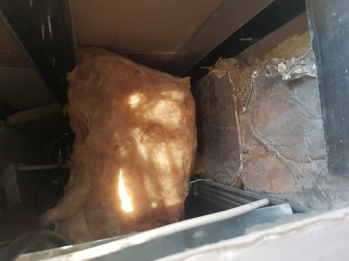

Επι του τεχνικού θέματος, νομίζω (βλεπω σε τηλεφωνο), ότι πρόκειται για πάπλωμα υαλοβαμβακα, και όχι πετροβαμβακα ή ορυκτοβαμβακα. Αν είναι όντως έτσι, εγώ θα τον έβγαζα χθες, αν μάλιστα υπάρχει κυκλοφορία (εντός αυτού που ονομάζεις δοκάρι) του αέρα του τζακιού, που έρχεται σε επαφή με τέτοια υλικά (και με τρία, αλλά ιδίως με υαλοβαμβακα) και παρασύρει μικρόίνες και σκόνη από αυτά , είναι σοβαρό λάθος με επίπτωση στην υγεία σας. Το τζάκι έχει τζαμί και μάλλον είναι ενεργειακό και αν έχει βαντιλατερ, αυτό ρουφάει τα βλαβερά σωματίδια και τα επαναφέρει στο χώρο και τα αναπνέετε. Η κυκλοφορία του αέρα για την αναπνοή του τζακιού γίνεται με σπιράλ αλουμινίου ή ινοξ , συνήθως Φ100

Σε ευχαριστώ πολύ για την απάντησή σου. Ελπίζω πραγματικά να μην είναι υαλοβάμβακας, έχω ακούσει κι εγώ ότι είναι το πιο επικίνδυνο από τα τρία. Αν καταλαβαίνω όμως καλά, εσύ θα πρότεινες να απομακρυνθεί ακόμα κι αν είναι πετροβάμβακας, σωστά;
Το τζάκι είναι ενεργειακό αλλά χωρίς βεντιλατέρ. Ακόμα κι έτσι όμως δημιουργείται φυσική ροή που δεν είναι αμελητέα, σίγουρα κάποιες μικροΐνες τις τραβάει. Οπότε αν τις θεωρούμε επικίνδυνες, πρέπει να ξηλωθεί.
Από τα δύο υλικά που φαίνονται στη φωτό νομίζω το πιο "ύποπτο" είναι αυτό δεξιά και αριστερά με την επένδυση αλουμινίου, το άλλο στη μέση (αυτό που έχει πέσει) είναι διαφορετικό και μάλλον ορυκτοβάμβακας (είναι μαλακό και πιο σκουρόχρωμο).

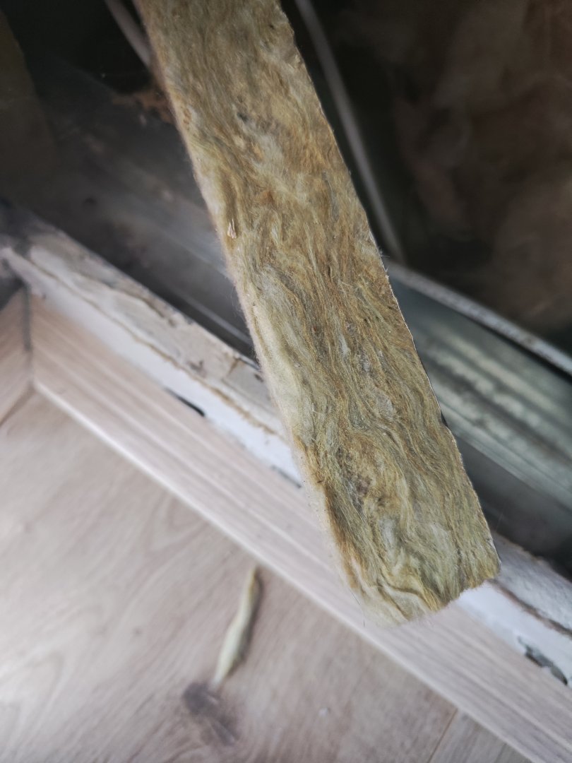

Βρήκα ένα κομμάτι από το ύποπτο λοιπόν με το αλουμίνιο και το έβγαλα μια καλύτερη φωτό από το πλάι, δεν ξέρω από αυτή αν μπορείς να καταλάβεις αν είναι υαλο- ή πετρο-.
Όχι πως έχει μεγάλη σημασία αν ισχύει πως ό,τι και να'ναι πρέπει να αφαιρεθεί, απλά έτσι για να μου φύγει η περιέργεια.
Αν το δοκάρι είναι ο «αγωγός» που παίρνει τον «κρύο» αέρα από χαμηλά και αφού τον ζεστάνει τον βγάζει , από κάποιες γρίλιες στο πάνω μέρος του τζακιού , τότε τα βγάζεις χθες, ότι και αν είναι.
Αν ο αέρας αυτός πάει αποκλειστικά στον χώρο καύσης τότε τα σωματίδια στροβιλίζονται (δεν καίγονται) και απάγονται μέσω της καμινάδας και δεν μπαίνουν στο σπιτι, εφόσον το τζαμί είναι κλειστό.
Από τα δύο υλικά που φαίνονται στη φωτό νομίζω το πιο "ύποπτο" είναι αυτό δεξιά και αριστερά με την επένδυση αλουμινίου, το άλλο στη μέση (αυτό που έχει πέσει) είναι διαφορετικό και μάλλον ορυκτοβάμβακας (είναι μαλακό και πιο σκουρόχρωμο). Ναι ο υαλοβάμβακας είναι κίτρινος.
ολα αυτα τα υλικα πετροβαμβακας/ορυκτοβαμβακας/υαλοβαμβακας χρησιμοποιουνται ειδικα εδω στην Γερμανια κατα κορον σε σωληνωσεις, εσωτερικες και εξωτερικες τοιχοποιιες, στεγες κτλπ αλλα ειναι θα λεγαμε σε χωρο <<σφραγισμενο>> ετσι ωστε αυτες οι μικροινες να μην διοχετευονται στο περιβαλλον. Δεν ειναι πλεον καρκινογονα ως υλικα αλλα μπορει να προκαλεσουν ερεθισμο κτλπ και καλο ειναι να τα απομακρυνεις απο κει. Παιζει βεβαια ρολο τοσο η ποσοτητα οσο και οι διαστασεις ενος χωρου αλλα οπως και να χει καλο ειναι να τα απομακρυνεις.

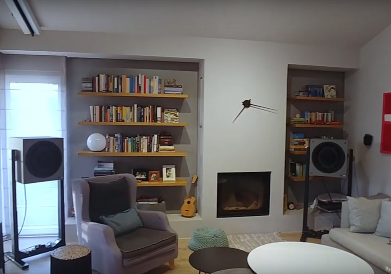

Μια άποψη του δωματίου για να πάρετε μια αίσθηση είναι η παρακάτω. Τα ηχεία είναι στον τοίχο του τζακιού και η θέση ακρόασης η πολυθρόνα απέναντι. Το ταβάνι όπως βλέπετε είναι κεκλιμένο και εκεί έχω άδεια να βάλω όσα πάνελς θέλω.

H εικονα καταστρεφεται απο τις πρωτες ανακλασεις καμια σχεση ταβανια κλπ τοιχωματικα ορια , ειδικα το ταβανια σου θα ηθελαν να το εχουν πολλοι...και το τελευταιο που θα χαραχτηριζα πρωτη...
Η μπρεζερα ειναι το πρωτο που βγαζει ματι και οτι ειναι πολυ κοντα στα ηχεια , δεξια και αριστερα τους (αντικειμενα ,τοιχοι)
Οσο ειναι εφικτο ιδιες επιφανειες δημιουργουν ιδιες συνθηκες και για τα δυο ηχεια οποτε το πιανεις...
Ομως εαν αυτο δεν γινεται π.χ. κενο δεξια του ενος, τοιχος αριστερα του αλλου να εφαρμοσεις απορροφηση στον τοιχο ....
Απορροφηση με εικαστικο περιεχομενο εμπρος...

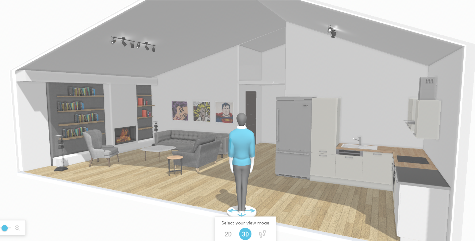

Τι λέτε γι'αυτό το πλάνο;
