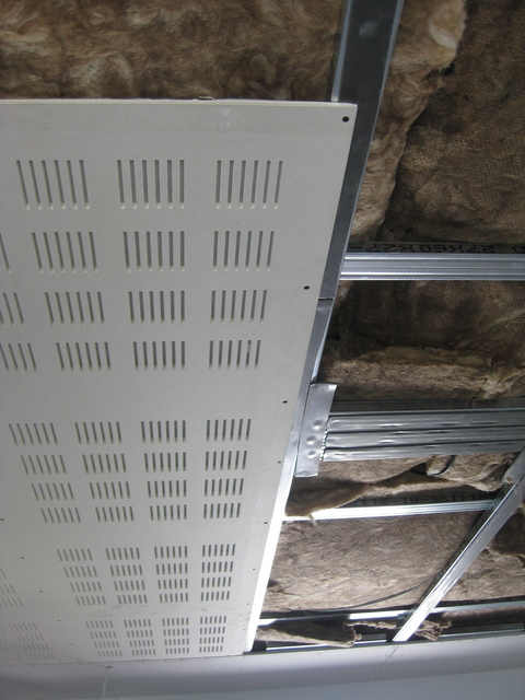

Re: Απάντηση: Ηχητική μόνωση δωματίου
Π.χ. αυτή η κατασκευή που έχω στην οροφή, είναι επικίνδυνη; Χρησιμοποιείται διάτρητη γυψοσανίδα με εσωτερική γάζα.

Απάντηση: Re: Απάντηση: Ηχητική μόνωση δωματίου
Αγαπητέ γιατρέ, δώσε καμία επίσηση αναφορά για το χαρακτηρισμό καρκινογόνος, εγώ όσο το έψαξα δε βρήκα κάτι σοβαρό. Είναι σοβαρό το θέμα γιατί αρκετοί από εμάς χρηιμοποιούμε πετροβάμβακα στο χώρο μας, όχι εκτεθειμένο αλλά εγλωβισμένο μέσα σε γάζα ή παρόμοιο ύφασμα. Χρειάζεται καλύτερη "μόνωση" από αυτή;
όχι, δε χρειάζεται κάτι καλύτερο.
σίγουρα μη καρκινογόνα είναι αυτά της κατηγορίας "0", που είναι βιοδιαλυτά.
τα υπόλοιπα θεωρούνται κατηγορίας "3", δηλαδή μη καρκινογόνα, αλλά χωρίς σημαντικές αποδείξεις επί τούτου (πειράματα σε ποντίκια, τα γνωστά).
εφόσον δεν είναι βιοδιαλυτά, οι ίνες παραμένουν εντός του πνεύμονα και δυνητικά μπορεί να προκαλέσουν οτιδήποτε, λόγω χρόνιας ενόχλησης του βλεννογόνου.
στην πράξη, μόνο ο αραιός πετροβάμβακας μπορεί να σκορπάει ίνες στον αέρα και να τις εισπνέουμε, κι αυτό εφόσον δεν είναι κάπου κλεισμένος, να μην έχει πχ ρεύματα αέρα που θα παρασύρουν μικρο-ίνες. Ο πυκνός πετροβάμβακας που είναι στην άκρη, ιδίως καλυμμένος με το αλουμίνιο, δεν αποτελεί πρόβλημα.
