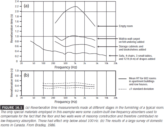

Με δεδομένο ότι τα περισσότερα σπίτια καταλήγουν σε ένα RT στην καλύτερη περίπτωση σαν αυτό που παρέθεσε ο Bhutia που αν το δούμε σαν τάση και όχι τόσο σαν απόλυτα νούμερα, το χαρακτηρίζει το όχι και τόσο gentle roll off :D από κάτω προς τα πάνω, με ποιο τρόπο μπορείς να επέμβεις μόνο χαμηλά;
Το γράφημα που έβαλε ο @Bhutia είναι μετρήσεις από σπίτια πιο βόρειων χωρών, με wall to wall χοντρές μοκέτες, βαριές κουρτίνες, μικρά παράθυρα και βαριά έπιπλα. Στην Ελλάδα και σε άλλες μεσογειακές και θερμότερες χώρες δεν ισχύουν, ειδικά στα μοντέρνα διακοσμημένα και σχεδιασμένα σπίτια που ζούμε. Είμαστε σχεδον πάντα στο 0.6s.
Για να επέμβεις μόνο χαμηλά ακολουθείς αυτό που ανέφερε ο Εαρ λίγο πιο πάνω:
Ξεκινάς με βαριές και σχεδιαστικά μετρημένες μπασοπαγίδες (λέω όχι στο οικιακό τσίπουρο, μόνο εμφιαλωμένο με πιστοποίηση) σε όλες τις διαθέσιμες γωνιές, και ξαναμετράς. Ο,τι περισσέψει το μαζεύεις με helmholtz ή tuned bass traps. Τα ρέστα διάχυση-απορρόφηση (κυριως διάχυση) αποφεύγοντας τα προϊόντα που ειναι κακής ποιοτητας equalizer. Μεχρι να φτάσεις στο αποδεκτό όριο για την χρήση που το θες:
0,4s για σαλόνι, δικάναλο, κλασική μουσική, λίγο πιο κάτω για σύγχρονη.
0,2-0,25, άντε 0,3s για home cinema και πολυκάναλη μουσική.

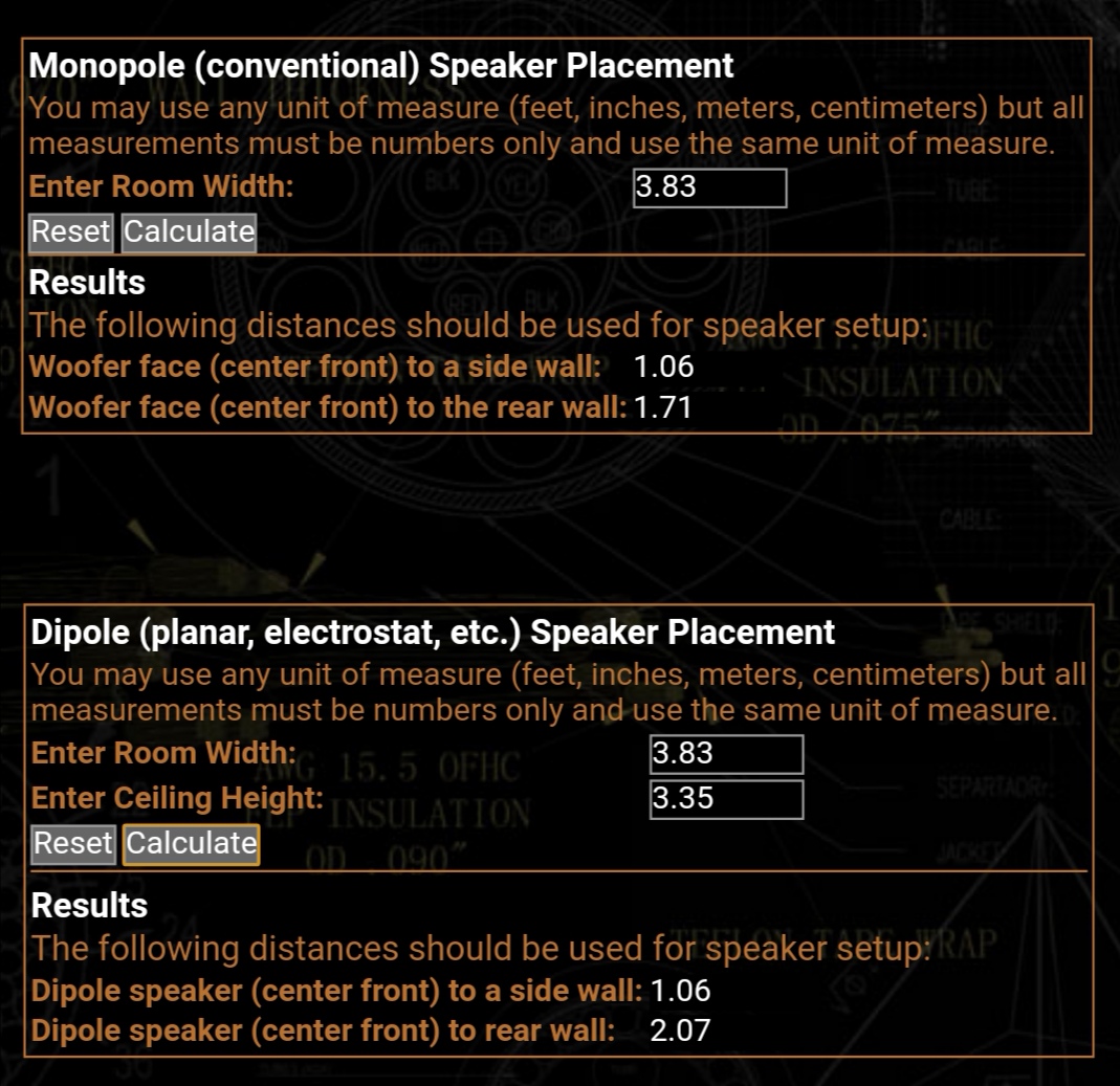

Ερώτηση.
Αν το ταβάνι είναι επικλινές τη γίνεται; 3.20m στην μια πλευρά και 3.50m στην άλλη.
Τη επιλέγω για να βάλω στο calculator του Cardas;
alexis
Reticular Activating System
19.775
33.630
Έχεις planar?
Βάλε τον μέσο όρο η διαφορά είναι πολύ μικρή δεν νομίζω να επηρεάζει.
Omnipolar Mirage OM
Δυστυχώς το αποτέλεσμα που μας έβγαλε δεν παίζει με τίποτα.
Οπότε;;
