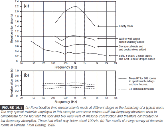

Εντάξει τα πράγματα δεν είναι τρομακτικά για τους συνηθισμένους οικιακούς χώρους (αρκεί να μη μας πιάνει η μανία της τελειότητας.... αν είναι έτσι πας σε άλλα χωράφια...).
Η λέξη κλειδί είναι το scattering...
Και δεν είναι απαραίτητο να αγορασθούν εξωτικά υλικά για αυτό.
Για αρχή, αρκεί να φροντίσουμε να υπάρχουν κάποια "καλά" πράγματα στο χώρο μας (βιβλιοθήκες, δισκοθήκες, περίεργα διακοσμητικά στους τοίχους κ.λπ.) και να μην υπάρχουν κάποια "κακά" (κρυσταλλιέρες, τεράστιοι καθρέπτες κ.λπ.)
Σε δεύτερο βήμα θα μπορούσαν να τοποθετηθούν ωραιότατοι (κάποιοι είναι όμορφοι και σα διακοσμητικά) διαχυτές στους τοίχους και το ταβάνι (κάποιοι είναι όμορφοι κρεμασμένοι εκεί).
Σε τρίτο βήμα για τους πιο τολμηρούς, μπορούν να "φαγωθούν" οι γωνίες του χώρου με τρόπους που αναφέρθηκαν παραπάνω - φυσικά και εδώ μπορεί να υπάρχει η ανάλογη διακόσμηση.
Έτσι, κρατώντας το χαρακτήρα του χώρου ως μέρος που ζει οικογένεια μπορούμε να έχουμε σημαντικότατες βελτιώσεις.
