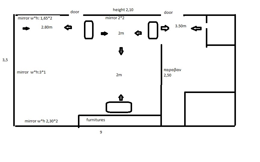

Εφτιαξα ενα σχεδιακι να μ πειτε την γνωμη σας παρακαλω
εχοντας κανει αλλαγη στη τοποθετηση των ηχειων
Σκεφτομαι για ηχεια δαπεδου αλλα δισταζω λογω χωρου η να παω σε ραφιου η σε τιποτα. Ευχαριστω
