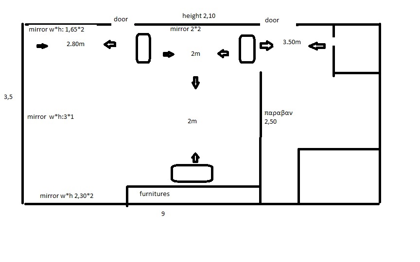

Εφτιαξα ενα σχεδιακι να μ πειτε την γνωμη σας παρακαλω
εχοντας κανει αλλαγη στη τοποθετηση των ηχειων
Σκεφτομαι για ηχεια δαπεδου αλλα δισταζω λογω χωρου η να παω σε ραφιου η σε τιποτα. Ευχαριστω
...και όμως, ο χώρος δε δείχνει άσχημος, παρ' όλο που είναι γεμάτος καθρέπτες.
Ο καθρέπτης πίσω από τα ηχεία λειτουργεί ως διάχυση, χρειάζεται απόσβεση η οροφή, όχι ολόκληρη γιατί θα "χάσεις" το μεγαλύτερο μέρος της διάχυσης που λειτουργεί ως... "αέρας" από τον καθρέφτη.
Αριστερά, στον καθρέφτη των 3,5 μέτρων, χρησιμοποίησε διάχυση ή απορρόφηση και στον τοίχο, πίσω και πλάι σου, αριστερά, απορρόφηση ή διάχυση (ανάλογα με το τι χρησιμοποίησες στον πλαϊνό, αντίθετα πάντως). Απορρόφηση στη γωνία με το έπιπλο.
Άγνωστο το υλικό του παραβάν.
Το έπιπλο πίσω από τη θέση ακρόασης, αν είναι ανοιχτό (χωρίς πόρτα) χρησιμοποίησέ το ως βιβλιοθήκη, τοποθέτησε "παιχνιδιάρικα" τα βιβλία (μέσα-έξω) και θα επιτύχεις -ανάλογα το είδος- διάχυση και απορρόφηση ταυτόχρονα.
Πρακτικά τώρα, για τη μείωση κόστους:
Στον πλαϊνό τοίχο των 3,5 μέτρων, κουρτινόξυλο που να καλύπτει τα 3/5 του καθρέπτη με έναρξη τον πίσω τοίχο (συνήθως φτάνουν τα 2,10 μέτρα μήκος και η κουρτίνα που δέχονται είναι έως 1,90 μέτρα, σχεδόν τριπλασιο μήκος αν θέλεις πτυχές). Έτσι, όποτε θέλεις τον τοίχο με τον καθρέφτη σου "κλέβει" μόνο το χώρο της μαζεμένης κουρτίνας.
Παρόμοια πράττεις και για τον πίσω τοίχο, ξεκινώντας το κουρτινόξυλο από το έπιπλο πίσω σου.
Στην οροφή τώρα δε γλυτώνεις κάποια αγορά αποσβεστικού, όμορφη λύση χωρίς "τρελλό" κόστος είναι αυτή, καλύπτει, όπως γράφει ο κατασκευαστής, 2,16 τ.μ. Με ασύμμετρη τοποθέτηση θα πετύχεις όμορφο αποτέλεσμα, το έχω δει σε κάποιο χώρο ακροάσεων.
Θα προτιμούσα αρχικά τη δοκιμή των 4 τεμαχίων (1,2 x 1,2) και ανάλογα το υλικό του παραβάν, να χρησιμοποιούσα τα άλλα 2 τεμάχια γι' αυτά που "βλέπει" το αριστερό ηχείο ή αν έχω επιλέξει διάχυση στον πλαϊνό τοίχο των 3,5 μέτρων, στην οροφή, περίπου ένα μέτρο προς το χώρο, από το σημείο διάχυσης.

Ευχαριστω για τις προτασεις . Το ταβανι δεν μπορω να το πειραξω . Για τους καθρεπτες και το παραβαν σκεφτομαι την αγορα πανελ τυπου aritherm ή / και αφρωδη υλικων . Απλα εκτος απο την δυσκολια τοποθετησης ειναι και αισθητικο το προβλημα οπου χρειαζεται το WAF . Για το παραβαν δεν με ενδιαφερει τοσο αλλα για τους καθρεπτες ειναι μειζον το θεμα της αισθητικης!
