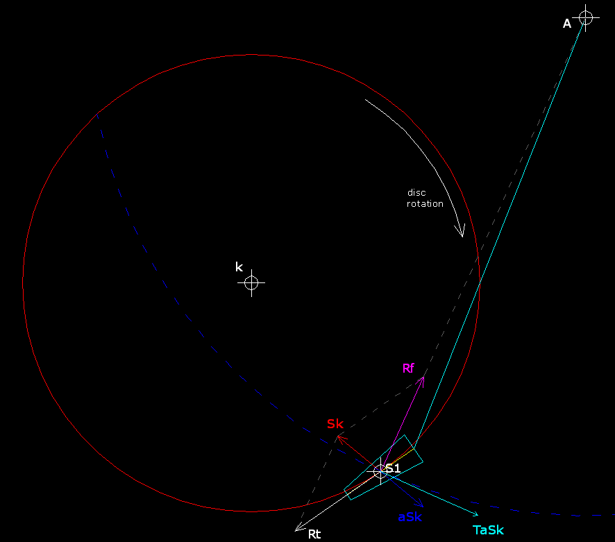

Ιδού και η οριζόντια δυναμική του συστήματος.

Επομένως, η δύναμη skating δεν είναι ποτέ σταθερή, και δεν χρειάζεται καμιά ακρίβεια skating. Ο ορθότερος τρόπος ρύθμισης του anti-skating είναι ακολουθώντας τη βαθμονόμηση του βραχίονα.
Οτι δεν το πιστεύεις αυτό είναι σίγουρο :105:
Τουλάχιστον οι βραχίονες που δεν έχουν καμία βαθμονόμηση είναι πιό σωστοί. Είπαμε ότι η δύναμη της ολίσθησης εξαρτάτε ΚΑΙ από την ακίδα...... (ο σημαντικότερος είναι η υπερκρεμαση) Το ότι κάποιοι κατασκευαστές επιμένουν να βάζουν βαθμονομήσεις στους βραχιονές τους είναι "μία καλή αρχή" και τίποτα άλλο.
σσ: Στην πραγματικότητα πριν το ανακαλύψουμε εμείς το έχει πει ο Kogen όταν κατασκευάστηκαν οι πρώτες ελλειπτικές ακίδες. Μάλιστα έκανε και υπολογισμούς δια τη σχέση σχήματος ακίδας/βάρους ανάγνωσης.
Ας φανταστούμε τι γίνετε σήμερα με τις microline και SAS ακίδες :139:. Εκεί η βαθμονόμηση με βάση το βάρος ανάγνωσης είναι εντελώς λάθος, όπως επίσης ελλειπές είναι σε αυτές τις περιπτώσεις και το τέστ σε κενά trackς.
Οποιαδήποτε τύπο ακίδας βάλουμε σε κενό track εφαρμόζοντας το ίδιο βάρος ανάγνωσης και την ίδια υπερκρέμαση θα βρούμε την ίδια τιμή για την εφαρμογή της αντιολίσθησης. Ο λόγος είναι ότι σε ένα κενό track το σημείο επαφής της ακίδας με το δίσκο είναι σημειακό και δεν έχει σημασία το shape της (σφαιρική, ελλειπτική, shibata κτλ). Δεν υπάρχει αυλάκι, ούτε όρη, κοιλάδες, δεν μπορεί να ταλαντωθεί στο μέγιστο πλάτος, δεν μπορεί να δώσει ΑΛΛΗ τιμή τριβής δηλαδή και κατα συνέπεια δεν μπορεί να δώσει αλλή τιμή ολίσθησης (όπως ισχύει) για να δώσουμε άλλη τιμή αντιολίσθησης.
Το πρόβλημα με αυτές τις ακίδες είναι ότι δεν μπορούν να παίξουν με ρύθμιση αντιολίσθησης στο περίπου (κουκουρούκου) σε έναν "δήθεν" βραχίονα (ονόματα δεν λέμε). Είναι τόσο αναλυτικές/χειρουργικές και επηρεάζοντε από μία τέτοια ρύθμιση στο περίπου.
σσ :Μετά από οοολα αυτά έρχεται ο Λιθουανός και λέει τι???
Ρύθμιση VTA με laser..... και η εφαρμογή της αντιολισθησής του είναι..... ασε.
Eεεεε τον $#%# κε πρόεδρε ή όχι :143:
