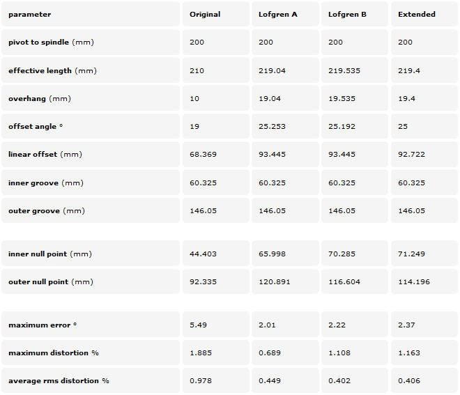

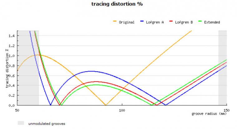

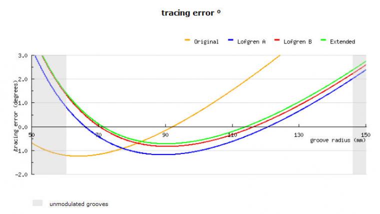

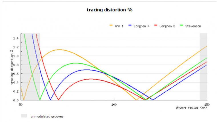

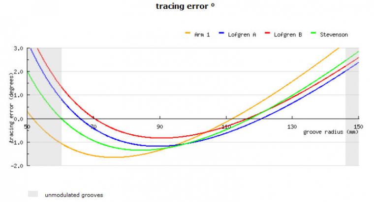

Στα παρακάτω γραφήματα θα δείτε ποια είναι η συμπεριφορά της γεωμετρίας του βραχίονα ως έχει και πως αυτή συγκρίνεται με τις ιδανικές περιπτώσεις Loefgren A & B και με ένα τροποποιημένο βραχίονα όπου το headshell είναι προεκτεταμένο κατά 10mm, όπου προκύπτει overhung μεγαλύτερο κατά 9.4 mm και βάζοντας την κεφαλή κοντά στη βέλτιστη offset angle, όπως φαίνεται και στο σχέδιο πιο κάτω.
Το headshell ως έχει τώρα δίνει περιθώριο για μόλις άλλα 2mm, τα οποία φυσικά δεν είναι αρκετά. Ιδανικά θα ήθελα ένα μακρύτερο κατά 10 mm headshell, και να παραμείνει και ένα περιθώριο αξονικής μικρορύθμισης με slots.
Τα ερωτήματα είναι κατά πόσο υπάρχουν headshells με διαφορετικές διαστάσεις, άρα και πιο μακριά, ή είναι τυποποιημένα ως προς το μήκος και κατά πόσο είναι δυνατή, και επιτρεπτή, η περιστροφή της κεφαλής εντός του headshell ώστε να βγάζει τη σωστή γωνία με τη γραμμή που ενώνει τη βελόνα με το Pivot point.
Και φυσικά αν δεν υπάρχει κάτι έτοιμο, τι λέτε για ιδιοκατασκευή;

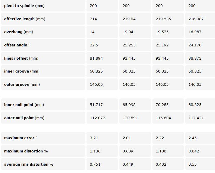

Το πρόβλημα είναι με τη γωνία που έχει ο S βραχίονας. Είναι 19 μοίρες. Αν βάλεις αυτό το νούμερο στους υπολογισμούς που παραθέτει ο φίλος από το lencoheaven τότε το σφάλμα ανάγνωσης πάει στις 8.2 μοίρες, η μέγιστη παραμόρφωση στο 5.5% και η RMS κοντά στο 3%...ούτε που φαίνεται στο διάγραμμα η καμπύλη που προκύπτει.
Από την άλλη μια διαφορά στο μήκος κατά 2 mm με σωστή γωνία δεν έχει όντως τόσο δραστική επιρροή. Αν αντί για 219 που θέλω να φτάσω από 210 πάω στα 217 είμαι αρκετά καλός αρκεί να έχω όμως τη γωνία από 19 σε 25 μοίρες.
Από ότι είδα πριν λίγο το Original headshell έχει ένα slot περίπου 8mm, οπότε αν υποθέσω ότι στη μέση είναι η διάσταση σχεδιασμού το 210 που λέει ο κατασκευαστής τότε ίσως μπορώ να φτάσω όπως είμαι το 214 (θα χρειαστεί να αφαιρέσω το χειλάκι που κάνει μπροστά το Headshell για να κρεμάσει λίγο η κεφαλή πιο έξω, αν και πρέπει να δω τη καινούργια πως είναι όταν έρθει, την επόμενη βδομάδα).
Με 214 effective length αν το βάλω και στις 22.5 μοίρες είναι πιστεύω ανεκτά, πολύ κοντά στις ιδανικές συνθήκες όπως βλέπετε και παρακάτω στα γραφήματα. Το θέμα είναι πως θα το φέρω στις σωστές μοίρες. Το υπολογιστήρι δείχνει ότι έστω και μία μοίρα λάθος κάνει μεγάλη διαφορά στα νούμερα.
Από την εμπειρία σας με τους προτράκτορες που έχουν το grid προσανατολισμένο σωστά στα null points καταφέρνετε να φέρνετε την κεφαλή σύμφωνα με αυτό; Θα σχεδιάσω το δικό μου και το μόνο που μπορώ να κάνω είναι αυτό.
Ολα αυτά τα ψάχνω γιατί όταν έρθει η κεφαλή την επόμενη βδομάδα θα πρέπει με κάποιο τρόπο να τη βάλω πάνω σε μια θέση για να παίξει. Προσπαθώ όσο το δυνατόν αυτή η θέση να είναι θεωρητικά σωστότερη ώστε αν είμαι και ικανοποιημένος από ότι ακούω μετά τότε ίσως να μην ασχοληθώ παραπάνω για αλλαγές που ενδεχομένως φέρουν μικροβελτιώσεις.

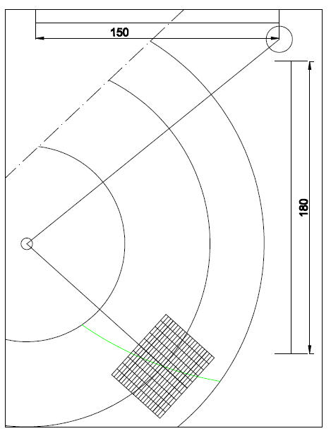

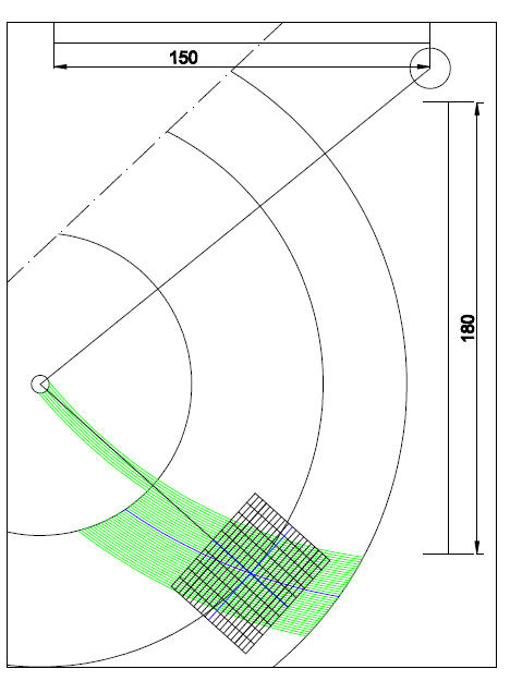

ΚΑι εδώ μια έκδοση με πολλαπλά τόξα για reverse engineering αν χρειαστεί ώστε να βρω με μεγαλύτερη ακρίβεια το κέντρο περιστροφής του βραχίονα και να επανέλθω με σωστότερο προτράκτορα προσαρμοσμένο στην πραγματική γεωμετρία.

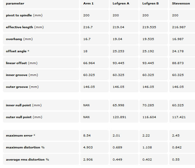

Εβαλα το σχέδιο πάνω και προς μεγάλη μου χαρά είδα ότι οι αρχικές μου μετρήσεις και υπολογισμοί ήταν σωστοί.
Η βελόνα όπως την έχω τραβήξει έξω-έξω στο headshell ακολουθεί με απόλυτη ακρίβεια το τρίτο προς τα έξω τόξο σε σχέση με αυτό που έχω σχεδιάσει πιο έντονα, οπότε η ακτίνα που έχει τώρα η βελόνα είναι στο 216.7 mm ακριβώς. Επίσης επαληθεύεται και ότι η απόσταση από κέντρο πλατώ σε κέντρο βραχίονα είναι 200mm όπως το είχα μετρήσει πρόχειρα και το έχω σχεδιάσει (αλλιώς δεν θα είχαμε απόλυτη ιχνηλάτηση του σχεδιασμένου τόξου από τη βελόνα).
Με αυτά τα στοιχεία προκύπτει overhang 16.7 και γωνία (εφόσον είναι παραλληλισμένη η κεφαλή με το headshell) 18 μοίρες.
Τα νούμερα φαίνονται παρακάτω.
Αν τη στρίψω (θα προσπαθήσω) και πιάσω 24 μοίρες τότε είμαι σωστός κατά stevenson αλλά θα πρέπει να σχεδιάσω άλλο προτράκτορα γιατί είναι άλλα τα null points.
Οπότε θα το κάνω για τώρα λίγο με το χέρι να δω τι διαφορά ακούω.
Θα περιμένω να έρθει η νέα κεφαλή, να δω σε τι ακτίνα κάθεται πάνω στο headshell όσο πιο έξω πάει και θα σχεδιάσω μετά τον καλύτερο δυνατό προτράκτορα για αυτή θέση.
