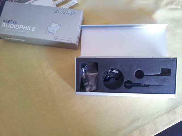

Σήμερα ήρθε το κορίτσι σε ωραία συσκευασία

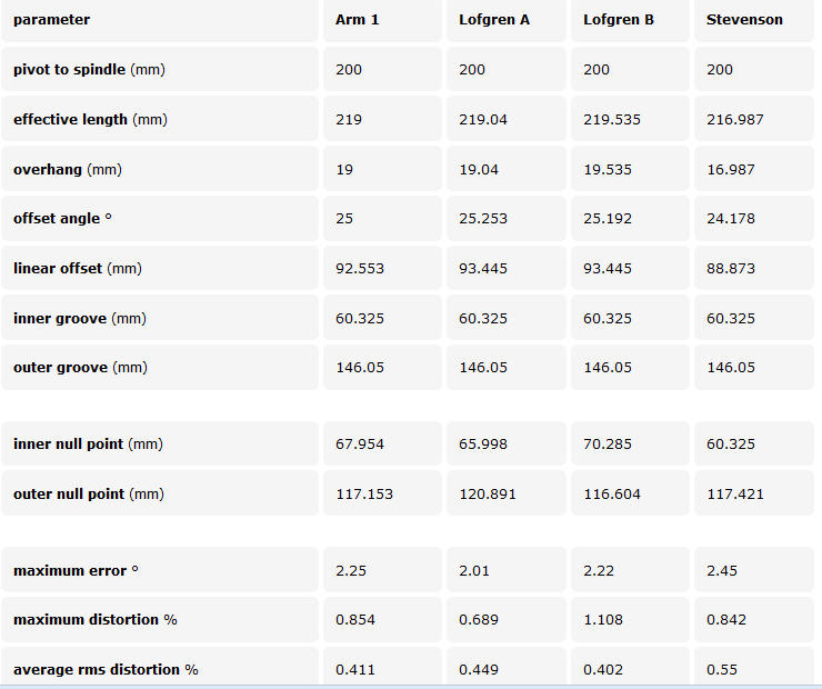

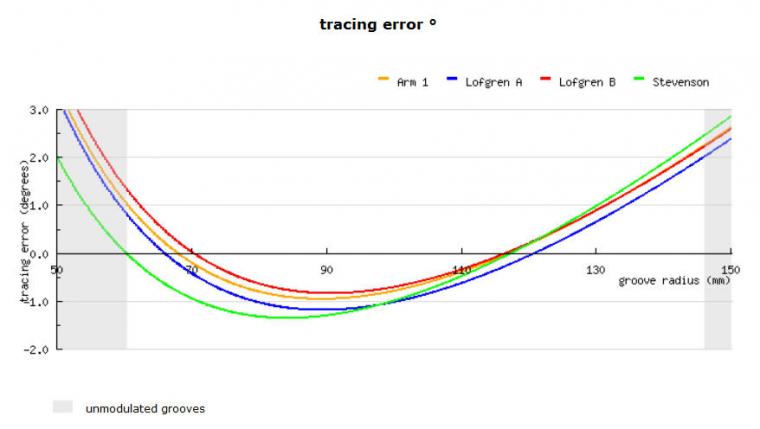

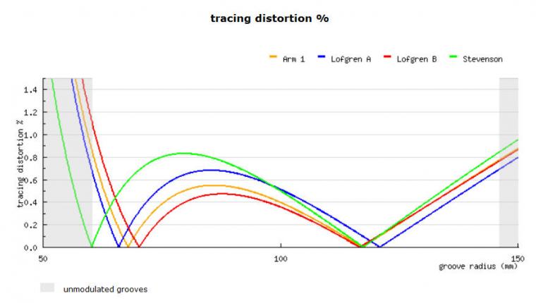

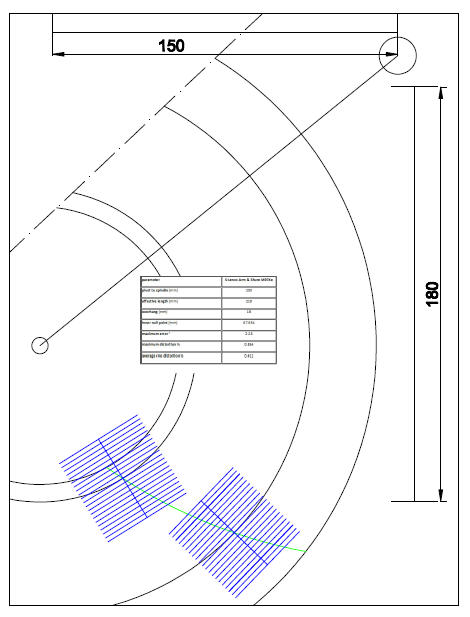

Μπήκε στο cartiridge και είδα ότι επιτρέπει να πάει πολύ μπροστά. Μέτρησα και κατέληξα ότι μπορώ να έχω εύκολα effective length 219mm, το οποίο με Offset angle 25 μοίρες (θέλει στρίψιμο εντός του headshell) δίνει εξαιρετικά νούμερα.
Παρακάτω βλέπετε δεδομένα, υπολογισμούς, γραφήματα και προτράκτορα που σχεδίασα (σε επόμενο ποστ) για αυτές τις τιμές (219-25).

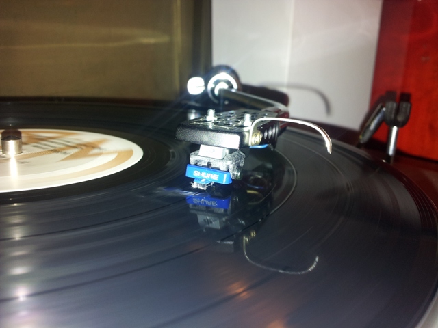

Επειδή δεν έχω όμως εκτυπωτή τώρα να τον τυπώσω την έβαλα πάνω σύμφωνα με τον προηγούμενο προτράκτορα ώστε να την ακούω λίγο να παίζει. Με το πρώτο άκουσμα έχω σαφώς καλύτερο ήχο, πιο πλούσιο, ίσως οι ψηλές συχνότητες να ακούγονται πιο πολύ, βγάζουν πιο βαθύ χαμηλό τα ηχεία σε σημείο που να νομίζω ότι αρχίζουν θέματα με το μπάσο στο χώρο και την τοποθέτηση των ηχείων. Επειδή όμως όλα αυτά είναι πολύ πρώτες εντυπώσεις και χωρίς να μπορώ να ακούσω με την ησυχία μου και όπως θέλω λόγω οικογένειας αυτή τη στιγμή κρατώ επιφυλάξεις για εντυπώσεις με την τελική ρύθμιση και με πιο σωστές ακροάσεις.
Γενικά όμως νοιώθω ευχαριστημένος με την επιλογή της κεφαλής.
Στη φωτο (σε επόμενο ποστ) αν κάνετε zoom θα δείτε και τη σκόνη που μαζεύει το βουρτσάκι....
