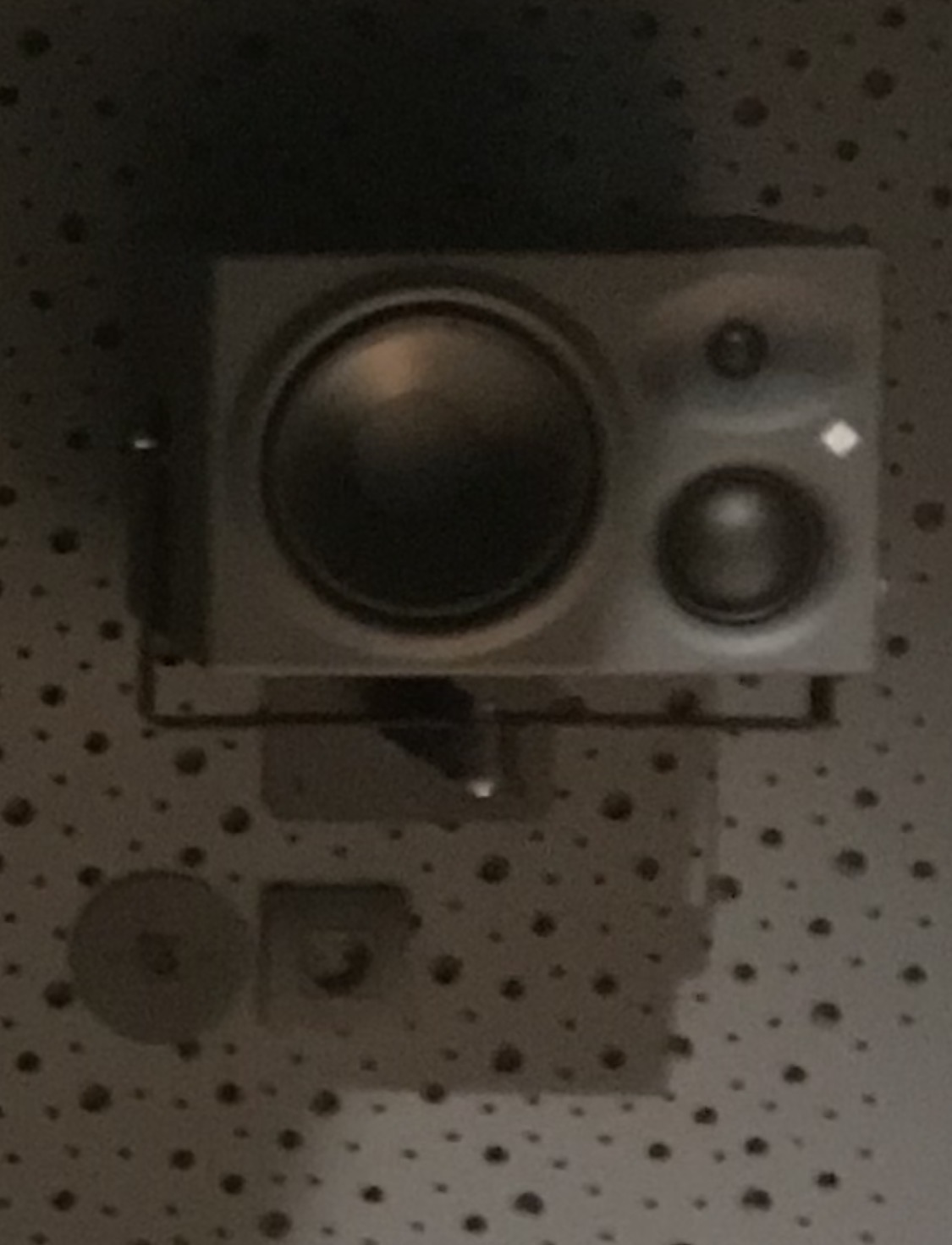

Δεν φαίνεται πολύ καλά αλλά το ηχείο που υποδεικνύω στηρίζεται σε βάση που έκανε ο Μελίδης και μια παρόμοια σου κάνει, με τη διαφορά ότι στο κάτω μέρος του «Π» δεν θα μπει απλή βίδα αλλά «σφιχτήρας» (το εν λόγω ηχείο είχε χωνευτό πασο από κατασκευής).
Αν δει ο Μελίδης τη φωτό θα θυμηθεί τη βάση.
Υ. Γ.
ίσως δεν είναι κακή ιδέα να σου βάλει ένας ξυλουργός ένα χωνευτο βιδωτό πάσο δεξιά-αριστερά ή πάνω - κάτω στο ηχείο :rolleyes: Και μετά μπαίνει σε μια απλούστερη βάση. Εξαλου το πάχος των τοιχωμάτων είναι 20 χιλστ, ενώ το βιδωτό πάσο δεν ξεπερνά τα 15

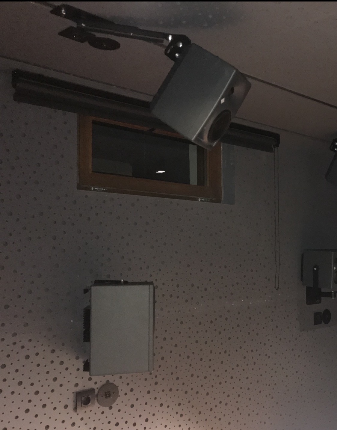

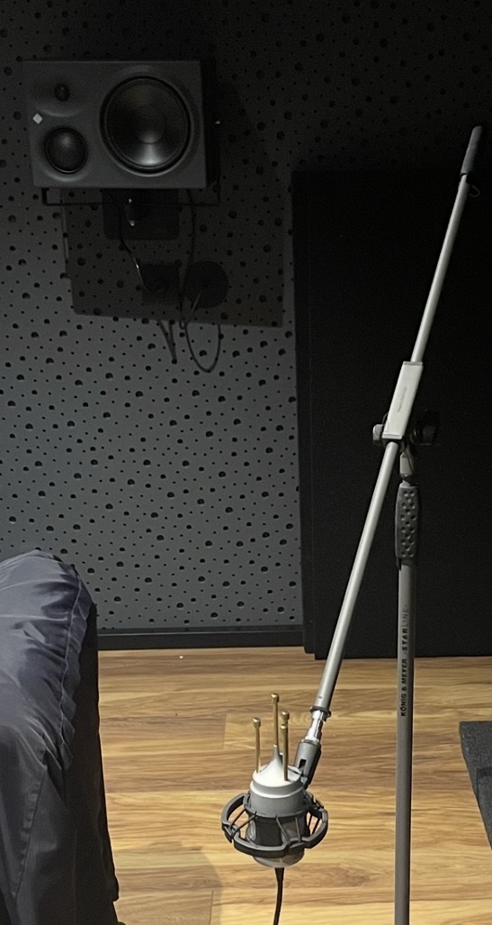

Διάφορες βάσεις που μου έφτιαξε ο Μελίδης, πάρε κάποια ιδέα και συζήτησε το, με το Μιχάλη και θα φτιάξει αυτό που πρέπει. Τα εν λόγω ηχεία είναι ενεργά, άρα και βαρύτερα. Είχαν βέβαια ενσωματωμένα πάσα , αλλά όπως σου έγραψα και παλαιότερα , το μόνο εύκολο είναι να φτιαχτεί κάτι τέτοιο.

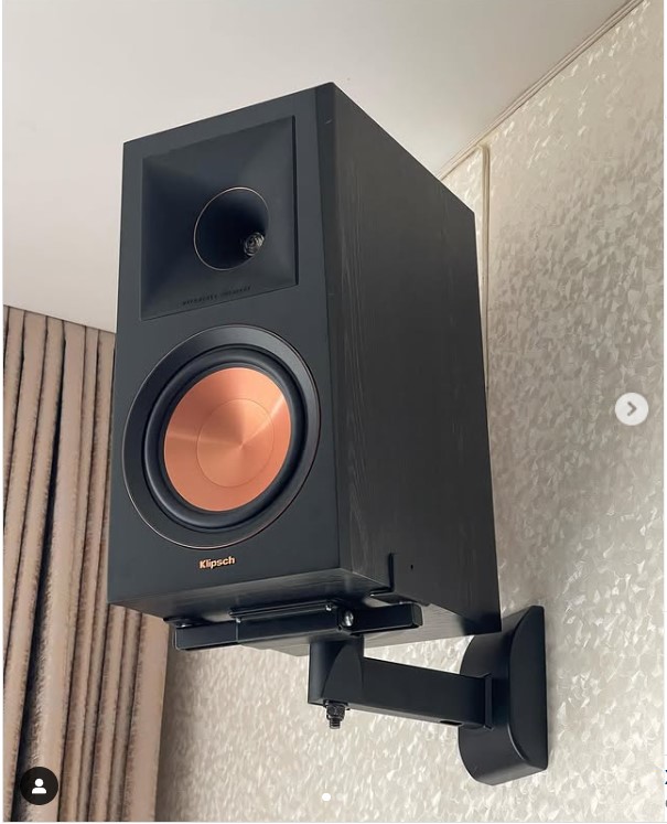

Θέλω να δω φωτογραφίες από δικές σας διακριτικές on-ceiling εγκαταστάσεις Atmos, νομίζω αυτά που παίζουν online τα έχω δει σχεδόν όλα , θέλω να δω ειδικά περιπτώσεις όπου έχουν αντιμετωπιστεί με επιτυχία θέματα καλωδίωσης.
Οι λύσεις με καναλάκια είναι μεν πρακτικές, αλλά σε διάταξη τετράδας (Top Front + Top Rear) ίσως καταλήξουν να δημιουργούν ανεπιθύμητο οπτικό αποτέλεσμα στο ταβάνι.

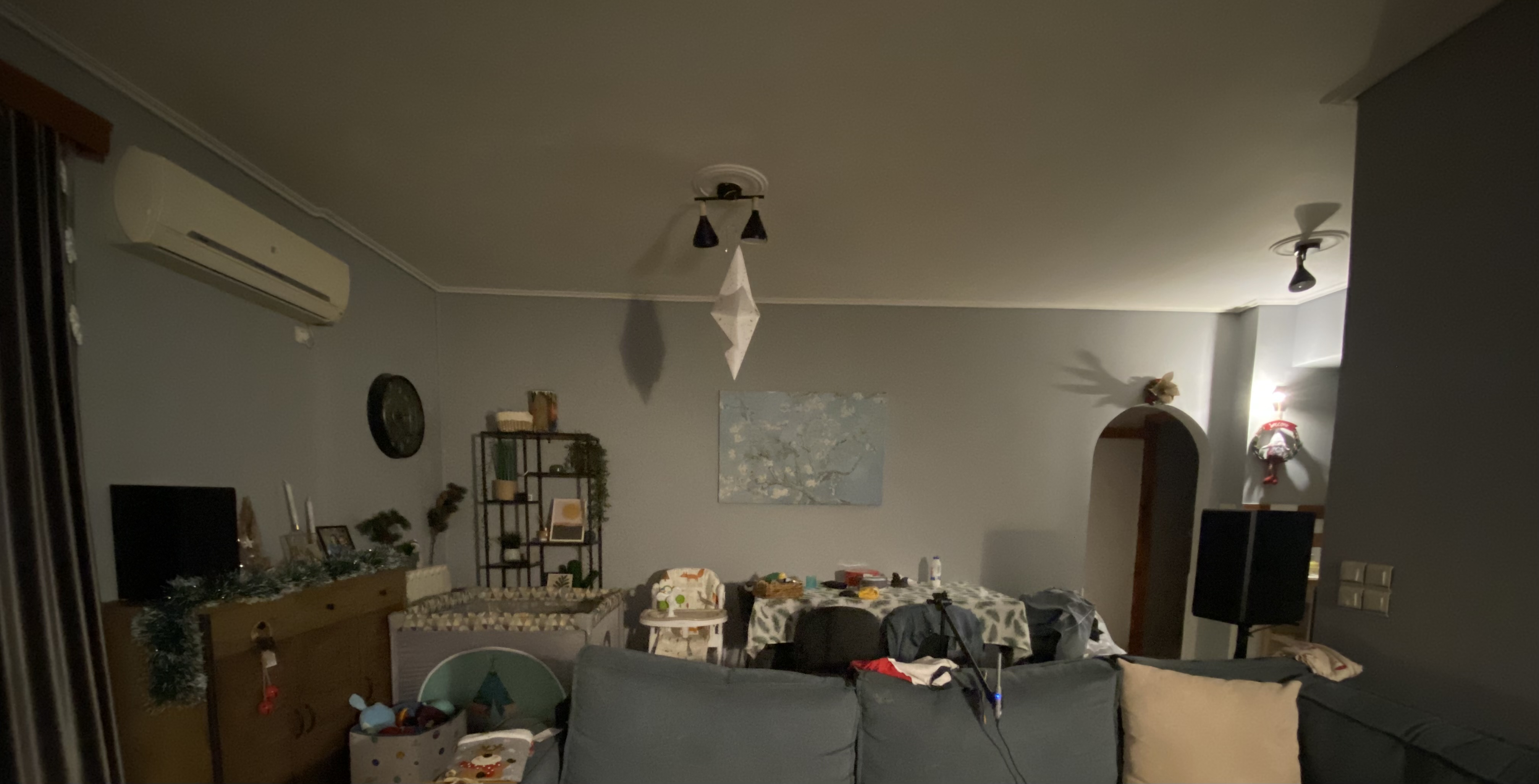

Βάζω και μια φωτό με το πως φαίνεται το πάνω πίσω μέρος του δωματίου , τα ηχεία που διακρίνονται είναι τα surround και η θέση ακρόασης στον καναπέ που αχνοφαίνεται η πλάτη.
