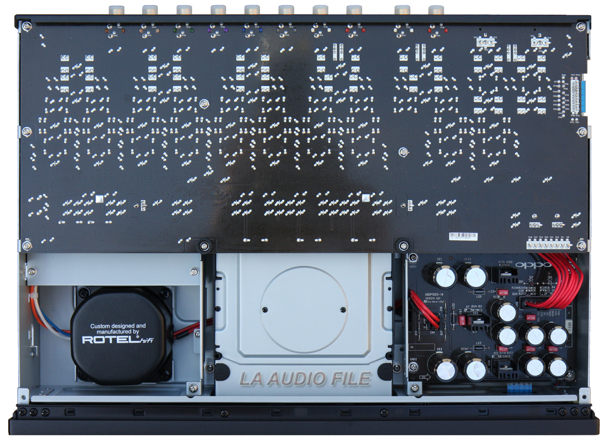

Δειτε τα 2 player ανοιχτα.
BDP-93EU
κατω δεξια, η καρτα ηχου
BDP-95EU
Αυτη η μαυρη πλακετα ειναι το τερας. Απ ακρη σ ακρη στο 95.
Κατω αριστερα, το τροφοδοτικο custom made by Rotel και δεξια η πλακετα τροφοδοσιας.

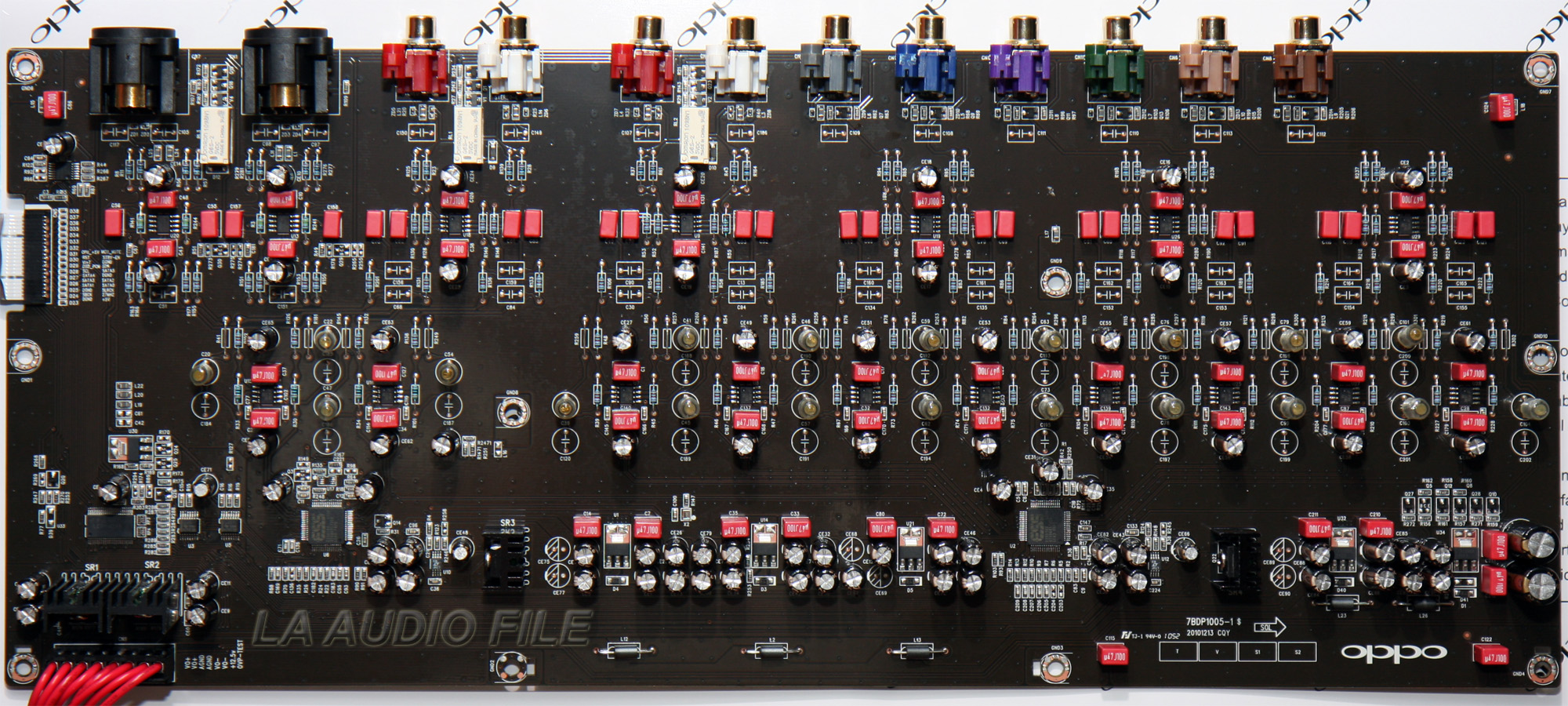

Εδω η καρτα ηχου του 95 απο τη καλη μερια
Μπορουμε να διακρινουμε τα δυο ESS DAC.
