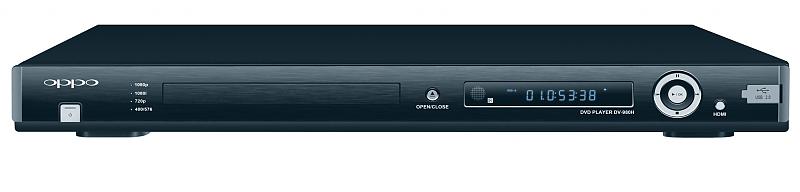

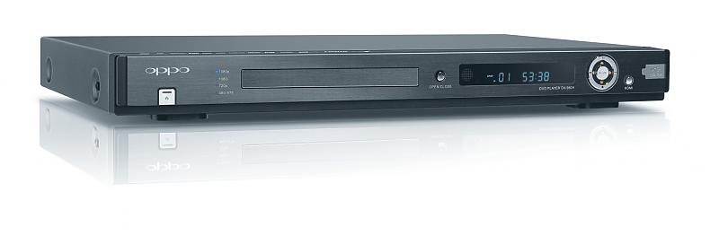

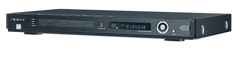

Νεο Oppo DV-980H
Με USB 2.0, HDMI 1.2a, 7.1 Audio.
Ηρθε το πρωτο απο τα δυο που σας ειχα πει.
Δυστυχως και τα δυο θα ειναι Standard DVD.
Το 980 φαινεται να ειναι ο διαδοχος του 970 και αναμενεται και το μεγαλο...
να δουμε τι θα μας δειξουν....
Το 980 κοστιζει 169 $ στην Αμερικη...ακομα δεν εχω πληροφορηση για το ποτε και ποσο θα το δουμε στην Ευρωπη.
