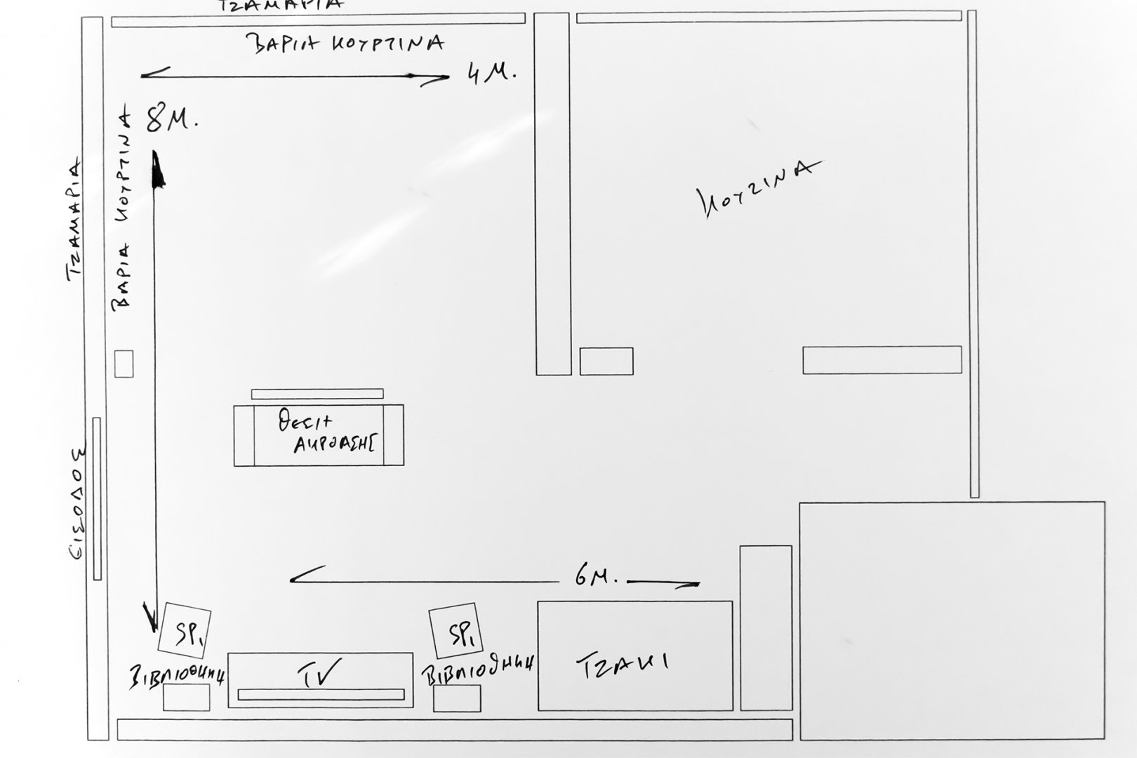

Εκεί είχα αρχικά τα ηχεία πριν τους αλλάξω δωμάτιο.
Έκανα τις δοκιμές μου (κέφι μου) και τώρα αφού βρήκα τι θέλω για το δώμα αυτά επιστρέφουν πάλι στον μεγάλο χώρο.
Έχω τη δυνατότητα να δοκιμάσω 1-2 πραγματάκια τώρα που δεν έχω στήσει ακόμα.
Βλέπετε καμμιά καλύτερη θέση για στήσιμο των ηχείων - θέση ακρόασης?
Αφήστε στην άκρη την υπόλοιπη διαρρύθμιση (έπιπλα) και αν δεν γίνεται αυτό που θα προταθεί θα το πω. Ας δούμε μόνο ηχεία - θέση ακρόασης όπως βλέπετε τον χώρο.
Ο χώρος έχει και άλλα πράγματα μέσα καναπέδες κατά κύριο λόγο, αλλά έβαλα στο σχέδιο παρακάτω αυτά που πιστεύω αφορούν περισσότερο.
Ανάμεσα στα ηχεία - θέση ακρόασης έτσι όπως είναι στο σχέδιο δεν υπάρχει τίποτα (τραπεζάκια κλπ).
Απόσταση ακρόασης στο περίπου 2,20 με 2.40 μ. Απόσταση από τον πίσω τοίχο περίπου υπολογίζω στa 80-90 cm. Απόσταση από πλάγιο τοίχο (δυστυχώς μόνο ένας αριστερά) γύρω στο μισό μέτρο, άντε κ' κάτι.
Δεν ψάχνουμε τίποτα super σε κοινόχρηστο και περίεργο χώρο αλλά αν σκεφτείτε καμμιά θέση που δεν έχω δει ίσως ''παίξουμε'' λίγο να βγεί και αυτή η εβδομάδα :biggrin:

Μήτσε δεδομένου ότι το τζάκι προφανώς δεν μπορεί να μεγαλώσει για να έχεις σχετική συμμετρία τοιχωματικών ορίων , καλά είσαι.
27.383
79.487
Αν τα αφήσεις εκεί κάνε μεγάλο toein, οι άξονες να διασταυρώνονται μπροστά απο την θέση ακρόασης.
Υπαρχει δυνατότητα να τα στήσεις όλα στην απέναντι πλευρά; (Τζαμαρία)

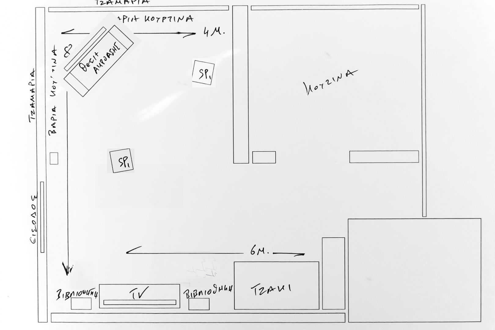

Δεν μπορώ να εγκρίνω υπό καμία συνθήκη διαρρύθμιση όπου δεν θα ίσχυε στοιχειώδης ομοιογένεια ως προς τις πλευρικές ανακλάσεις,με δεδομένες κιόλας τις μικρές αποστάσεις των ηχειακών πηγών από τα τοιχώματα...Να δοκιμάσεις διαγώνια εγκατάσταση στην άνω δεξιά πλευρά με τη μεσοτοιχία όπως απεικονίζεται στην κάτοψη.
Εφόσον η κάτοψη αναπαρίσταται με ακρίβεια στην κλίμακα,η διαγώνιος στο ορθογώνιο τρίγωνο με κορυφές τις δύο γωνίες και την άκρη της μεσοτοιχίας πρέπει να έχει μήκος 570 εκατοστά μέτρου περίπου.Επιλέγοντας πισινή προς εκείνη νοητή διαγώνιο,θα μπορούσε να οριστεί άνετα στερεοφωνικό τρίγωνο με διάσταση 220-240 εκατοστά.Μπορείς εναλλακτικά να δοκιμάσεις και τοποθέτηση στην άλλη διαγώνιο που τέμνει κάθετα την πρώτη.

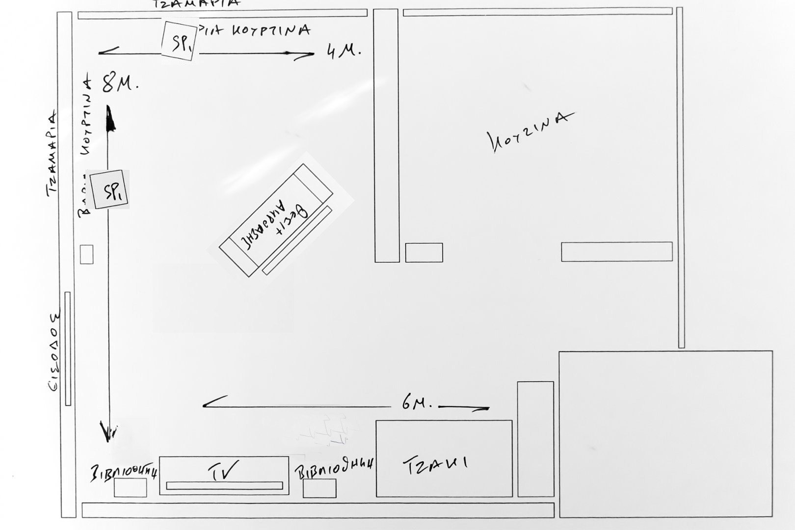

... σκεφτηκα και το αναποδο που δινει μια χωρικη ομοιομορφια μπροστα απο τα ηχεια, αλλα οχι τοσο πισω, βεβαια μπορεις να τα βαλεις σε αυτη τη θεση, και μετα την παρεμβαση της παντοφλας να τα φερεις στο πιο πανω σχημα..:smoke:
Δεν είναι δόκιμη θέση ακρόασης κοντά ή πάνω σε γωνία...Τα SBIR φαινόμενα και οι μεταπτώσεις λόγω ιδιορρυθμών αφορούν και στη θέση ακροατή εκτός από εκείνες των ηχείων...
Είχα καταλήξει σε μεγάλο toein και παλαιότερα όταν τα είχα εκεί. :thumbsup:
Το είχα κάνει κάποτε και αυτό (τζαμαρία) για λίγο δοκιμαστικά αλλά όχι διαγώνια όπως λένε οι κύριοι και όχι με αυτά τα ηχεία.
Με περιόριζαν λίγο τα τοιχωματικά όρια ως προς το στήσιμο και των επίπλων, είχα και κάποιους περίεργους συντονισμούς με τα sub τότε κοντά στην τζαμαρία οπότε δεν είχα επιμείνει. Το είχα δοκιμάσει βλέπεις για μιάμιση ημέρα που έλειπε το έτερον ήμισυ και τον περισσότερο χρόνο τον είχα χάσει στο κουβάλημα :rolleyes:
Δεν είναι σωστή η κλίμακα είναι κατά προσέγγιση, αλλά μάλλον γίνεται.. (θα κάνω τη δοκιμή που είπες γκουρού, θα φάω τις φάπες μου :biggrin: κ΄ θα αναδιπλωθώ).

Τα ηχεία κοντά στις τζαμαρίες είναι γενικώς καλή ιδέα?
Γιατί κάνει γωνία η τζαμαρία εκεί, είναι μεγάλη η επιφάνεια.
Κάποτε τα είχα στήσει το ένα δίπλα στην είσοδο, (πάνω πλευρά όπως φαίνεται στο σχέδιο) το άλλο δίπλα στο τζάκι και σχημάτιζα τρίγωνο με τη θέση ακρόασης στην άκρη της μεσοτοιχίας διαγωνίως. Δούλευε καλά ως προς τα τοιχωματικά όρια δεν είχα προβλήματα έντονα αλλά με τέτοια απόσταση μεταξύ των ηχείων έχανε λίγο σε σταθερότητα το είδωλο.

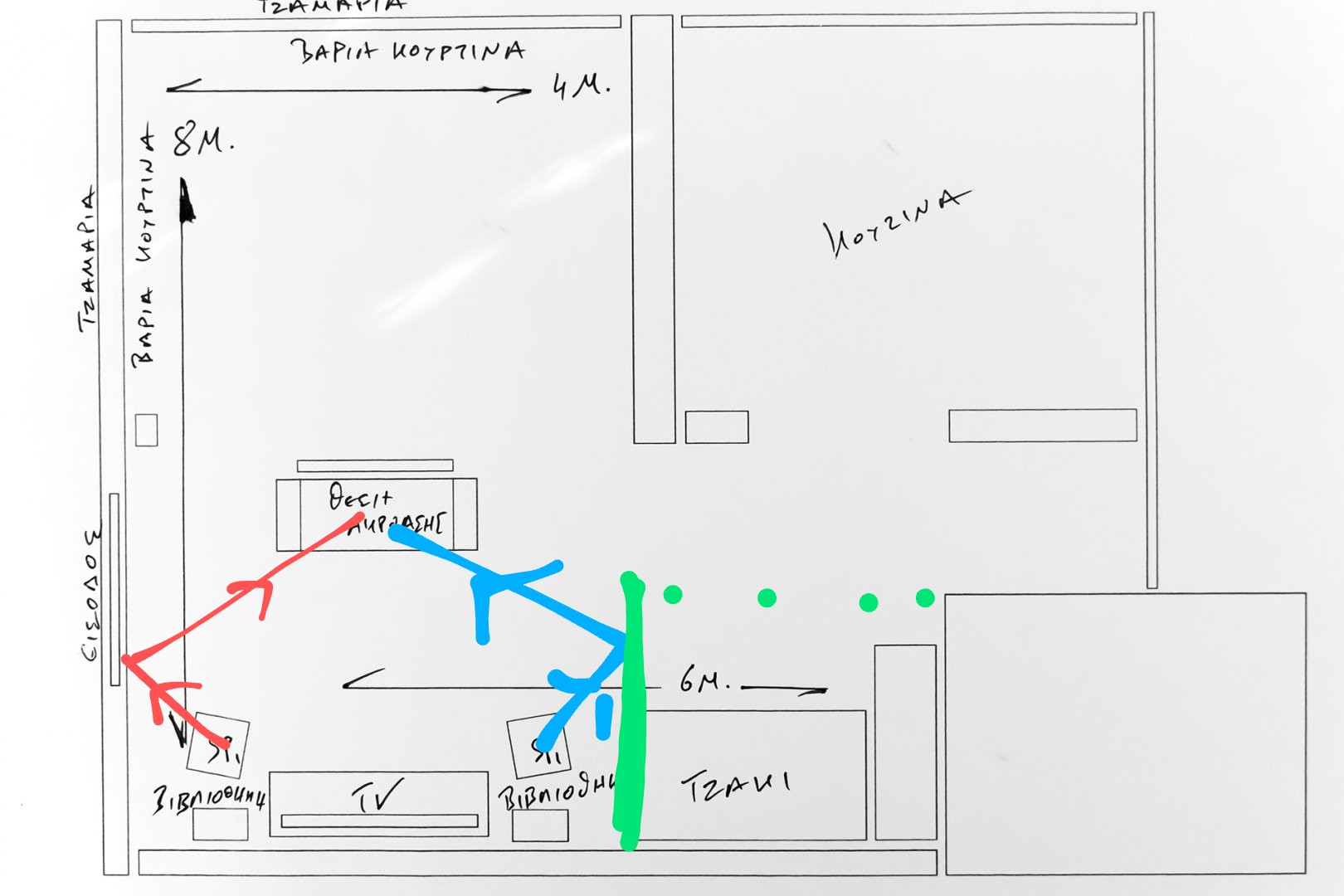

Το "ευκολότερο" σενάριο είναι αυτό:
Και εξηγώ:
Το δεξί ηχείο σου, έχει ένα πλαϊνό τοιχωματικό όριο, πάνω στο οποίο θα αντανακλάται ενέργεια (κόκκινη γραμμή) που θα φτάνει στη θέση ακρόασης. Δε χρειάζεται να εξηγήσω ποια θα είναι αυτή η ενέργεια, αλλά ας πούμε πως το σημαντικό τμήμα της θα βρίσκεται στην τρίτη έως και μετά την πέμπτη οκτάβα, θεωρώντας πως εφαρμόζεται σημαντικό toe in.
Άρα, χρειάζεται ένα όμοιο τοιχωματικό όριο στο αριστερό ηχείο, αυτό που φαίνεται ως πράσινο, ώστε να υπάρξει η μπλε ανάκλαση.
Το πράσινο αυτό, μπορεί να είναι ένα τοιχωματικό όριο αποτελούμενο από σάντουιτς 3-4 γυψοσανίδων, ή γυψοσανίδα-μολυβι-γυψοσανίδα, σκετων, από δάπεδο έως ταβάνι.
Επίσης από συμπαγές τουβλο, ή άλλο πιο πυκνό υλικό, ακόμα καλύτερα. Μπορεί να φτάνει μέχρι το όριο των πράσινων τελειών, που έρχονται στην ευθεία με το τοιχίο δεξιά.

Μη γελάς, σου λείπει ένα ντουβαρι, αυτό πρέπει να φτιάξεις για να "έρθει" το κέντρο.
Και έτσι βρίσκεις εύκολα και τις θέσεις για τα σαμπ.
